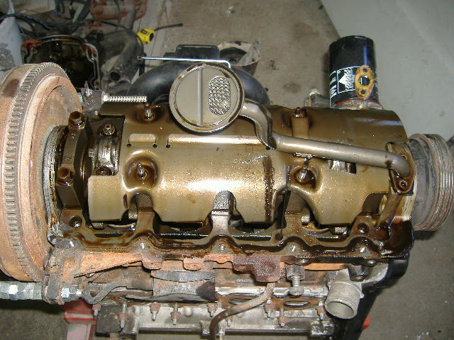

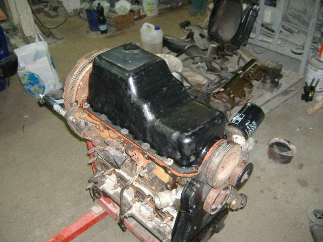

Zetec Project
zetec 009.jpg (94.3 KiB) Viewed 11724 times

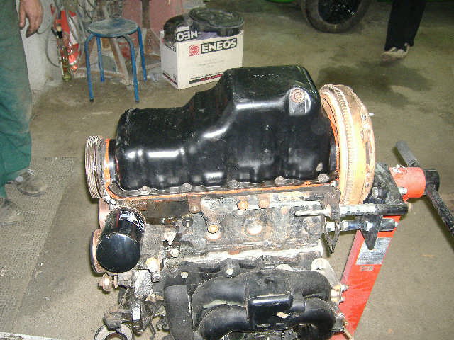

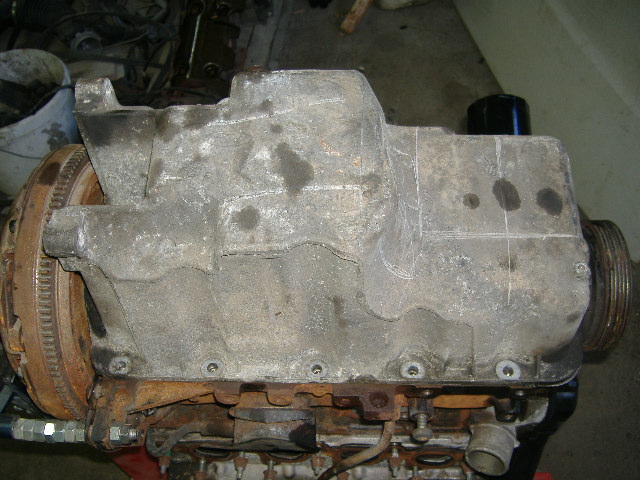

Eredeti Mondeo karter
zetec 003.jpg (113.22 KiB) Viewed 11724 times

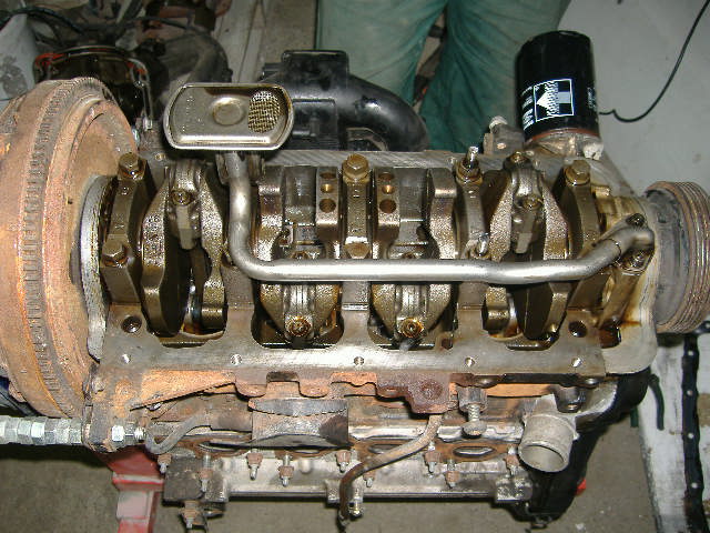

Eredeti olajpumpa cső
zetec 001.jpg (90.7 KiB) Viewed 11724 times

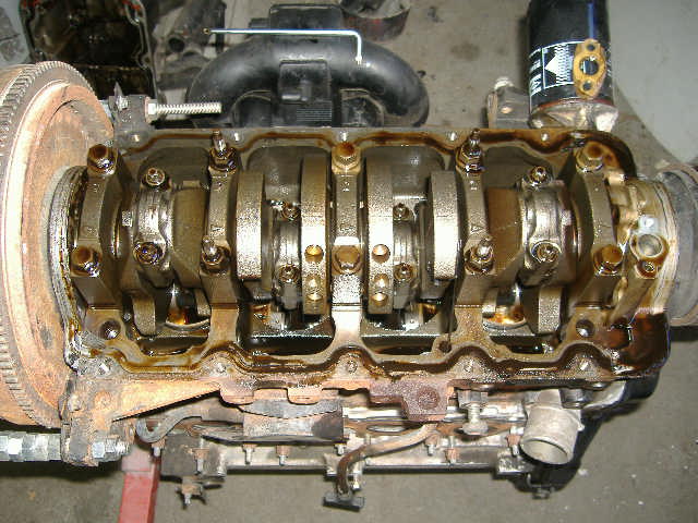

Csupaszítva
zetec 002.jpg (67.76 KiB) Viewed 11724 times

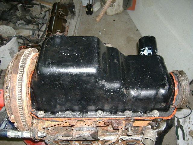

Sierra 1.8 CVH olajcsővel
zetec 004.jpg (80.3 KiB) Viewed 11724 times

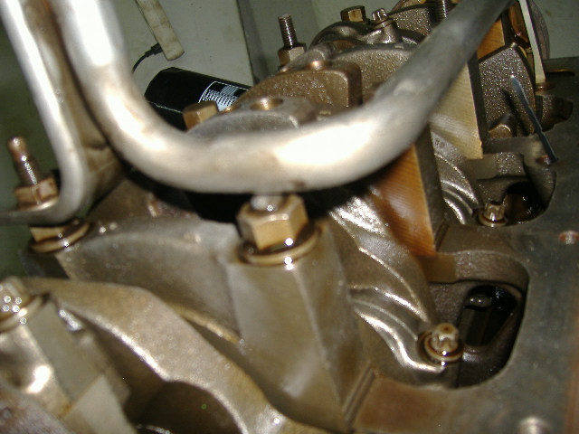

Hogy elférjen az olajcső le kellett vágni a csavar fejét
zetec 005.jpg (94.78 KiB) Viewed 11724 times
Sierra 1.8 CVH Olajteknővel hogy elférjen a Capri bölcsőtől
zetec 006.jpg (108.34 KiB) Viewed 11724 times

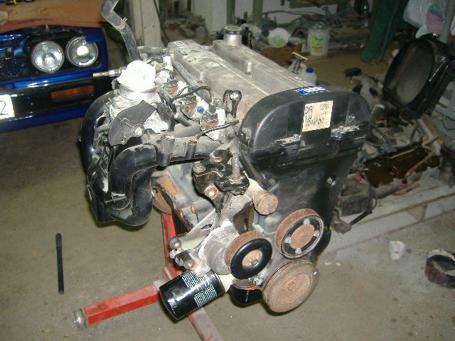

Hosszbordás szíj is megoldva
zetec 012.jpg (111.94 KiB) Viewed 11724 times
zetec 010.jpg (113.98 KiB) Viewed 11724 times
zetec 011.jpg (101.55 KiB) Viewed 11724 times
zetec 013.jpg (105.13 KiB) Viewed 11724 times
Folyt köv..

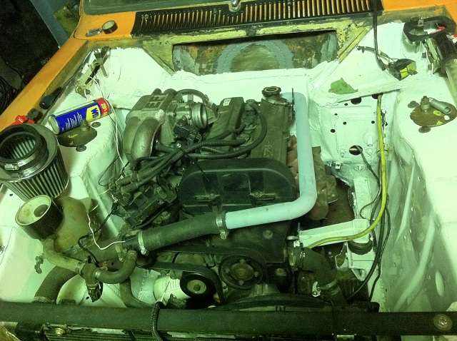

Posted: Wed Feb 29, 2012 10:36 pm
by Jatis
Ha kicserélted volna a Mondeo vízpumpát Escortéra, akkor elég lett volna csak egy vezetőgörgő és nem állna hátrafelé a csőcsatlakozás.
Mondjuk ahhoz kell egy másik ékszíjtárcsa is, mivel az bordázott és nem sima.
Re: FEFE Csajozós MkIII-ja
Posted: Wed Feb 29, 2012 10:39 pm
by Jatis
Így ni.
Posted: Wed Feb 29, 2012 10:43 pm
by FEFE
Jatis wrote:Ha kicserélted volna a Mondeo vízpumpát Escortéra, akkor elég lett volna csak egy vezetőgörgő és nem állna hátrafelé a csőcsatlakozás.
Igen gondoltunk erre a megoldásra is.
Még semmi sem végleges, ez is egy alternatíva.
Posted: Wed Feb 29, 2012 10:48 pm
by FEFE
Jatis wrote:Így ni.
Igen, de nekünk pont másik oldalon van a hűtő alsó csatlakozás.
Mindenképp agyalás kell, nem sok hely van a tűzfal meg a moci között.
Vannak már ötletek, csak idő kérdése.
Posted: Thu Mar 01, 2012 8:39 am
by White Shark
Az alsó hűtőcső és a szíjtárcsa megoldások az egyszerűbb dolgok közé tartoznak, viszont a termosztátház átrakása előre vagy oldalra már nem kis fejtörést okoz,a Caprin a blokk és a tűzfal között kb 4-5 cm marad,az eskort vízpumpa kb 13000 a szíjtárcsa meg terem.
