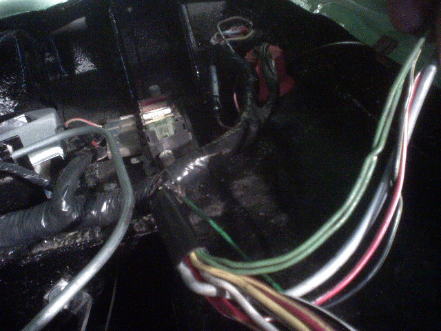

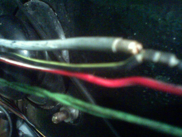

Egy pár fénykép:
Ezt találtam (remélem ő az a furi szürke kábel /olyan mint egy koax)
Ebből a kötegből (innen) jött.
Az a 2db zőőőd a képen az a neg. - ugye???? :roll:
Posted: Sat Feb 13, 2010 3:49 pm
holecz wrote:
a pozitiv polusra egy fekete-sárga vezeték megy, ez a 2 helyre csatlakozik gyárilag, 1 a kábelkötegben a sönt ellenállás után (vastag furi szürke kábel szerü cucc) a másik vége pedig az önindítotól jön, hogy amikor indítozol direktben 12 voltot kapjon...
Ez is rendben, megtaláltam, ki is mértem, a generátor 2-vastag piros vezetékénél csatlakozik.Nemsokára megpróbál beindít......
Egy pár fénykép:
a 2 zöldből az egyiket a trafóra kösd, a másikat meg a gyujtáselektronika zöldjével kösd össze.
