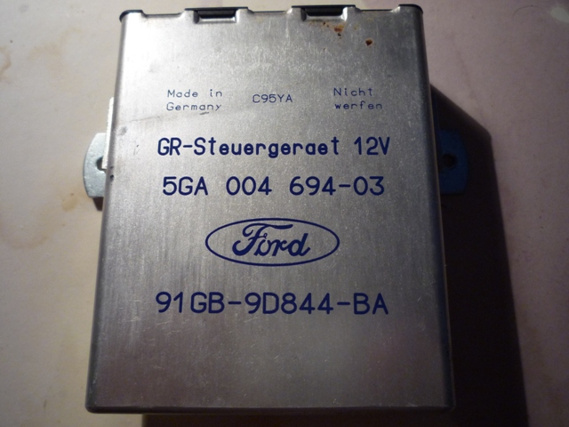

Azt hogy BOA EEC-IV-vel nem pedig egy mezeivel van dolgom azt miből lehet megállapítani?
Re: cosworth
Posted: Wed Mar 24, 2010 9:37 pm
ittyu wrote:Azt hogy BOA EEC-IV-vel nem pedig egy mezeivel van dolgom azt miből lehet megállapítani?
vannak rajta számok pl... amik most nálam vannak azok:
91GB-12A650-AA , lehet a vége AB is. van még rajta egy négy karakteres kód, én eddig 3 félével találkoztam: 1GAA, 1GAB és BABY
ha ez van rajta kozé komputer van a kezedben....
Re: cosworth
Posted: Wed Mar 24, 2010 10:21 pm
by ittyu
Erről lenne szó: Az első számsor stimmel viszont 4karakteres nincsen rajta.
Re: cosworth
Posted: Wed Mar 24, 2010 10:45 pm
by DavidMolnar
Szerintem ez nem EEC motorvezérlő egyáltalán.
Szerk:
Ez tempomat vezérlő:
http://www.ecu-rc.com/Ford5GA00469402.html" onclick="window.open(this.href);return false;

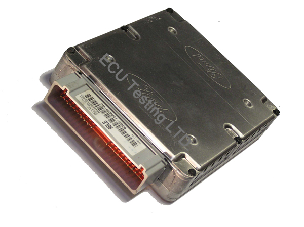

Re: cosworth
Posted: Thu Mar 25, 2010 1:24 pm
Igaza van a dave-nek, ez nem motorvezérlő...
a motorvezérlő igy néz ki:

ittyu wrote:Erről lenne szó: Az első számsor stimmel viszont 4karakteres nincsen rajta.
A stójergerét az nem az eec ahogy mondották is. Nekem is volt a scorpioban.
