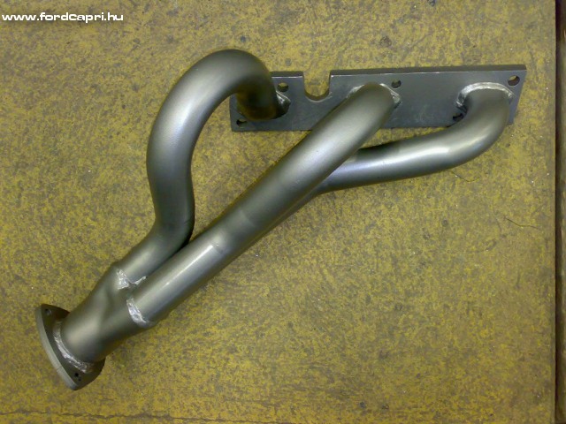

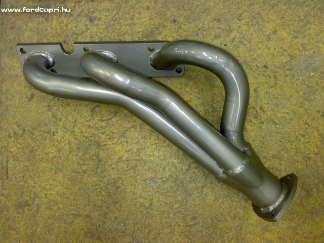

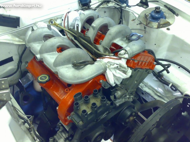

Találtam fotot a kipuff átépitéséröl
Hú de kafa leömlők :fcp03:

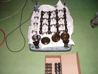

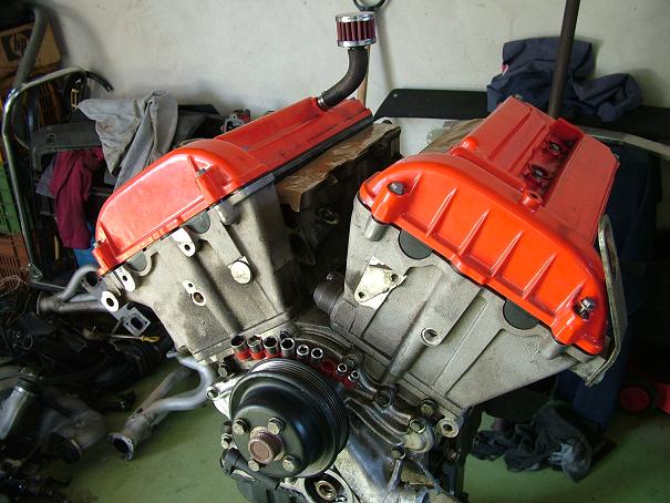

Miután a nyári események véget értek lassan szétszedtem a vezérlést hogy kipucoljam és megnézzem a hidrotökét magamnak.

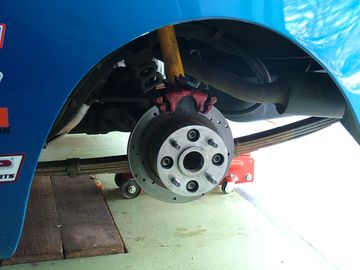

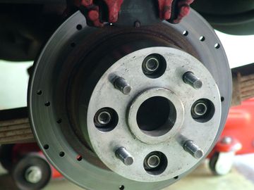

Ezek után jött a hátsó tárcsa kifuratása (bár igy is bitang jo fékem volt hátul) de...

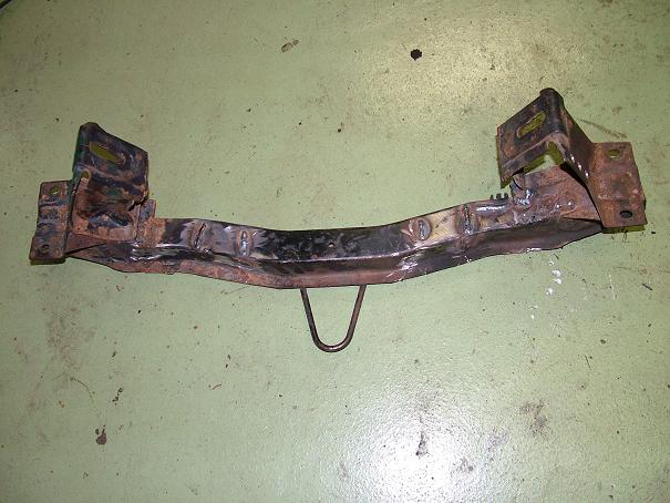

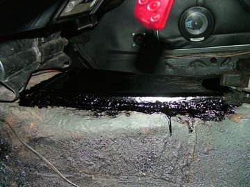

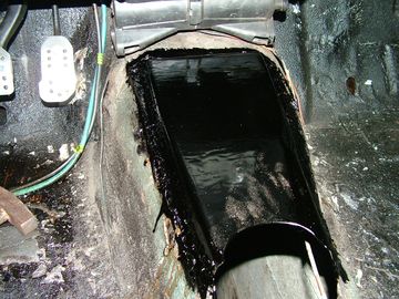

Oszt a T5 váltobol kicsit elegem lett mert kevés volt az-az a 1:1 max áttétel igy beszereztem egy MT75-öt + capri3 tol kaptam kardánt (amit köszönök szépen :burn: ) de a tapasztalataim szerint muszály kivágni a kardánalagutat és megmagasitani hogy rendesen elférjen igy tehát eljött ez a pillanat is :)
Mindazon felül köszönöm szépen a SUNYÁ-nak a HELP-et mert a váltót kb. 6X kellet fel és le vennem THX..

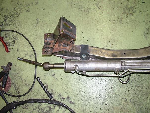

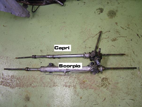

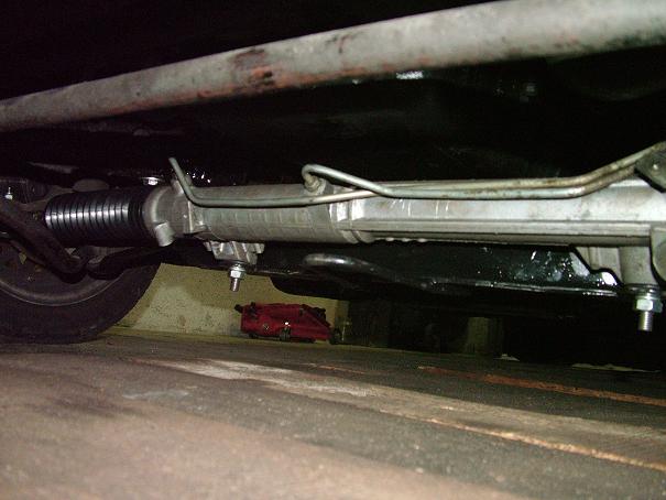

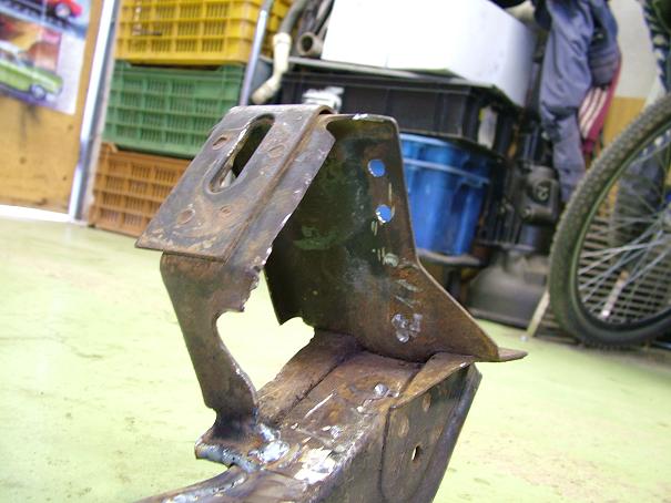

2007 12 06 Szervó kormány
Eldöntöttem hogy mivel a kormányomat igen nehéz tekergetni ezért rakok fel valami szervósat ami majd tök jó lessz :lol:
A donor autokbol (sierra scorpio) kinéztem egyett és a nehézségek árán de belefaragtam a capriba.

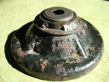

Átalakitott dolgok:

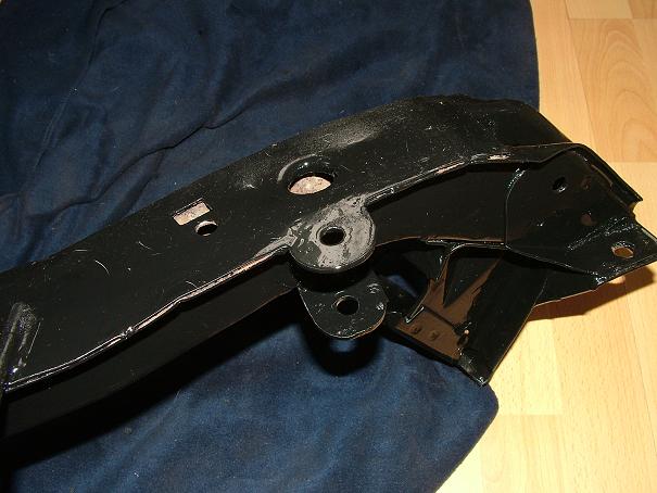

capri bölcsö + kormánymü hosszábol kellett levágnom de a képek mindent elárulnak.
Eredmény:
Jó kormányozhatóság,Nagyobb kormányszög (Kisebb helyen megfordul az autó), Kaptam ezáltal egy 2,6-so kormányt koptol-koppig :ba:

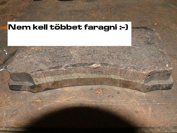

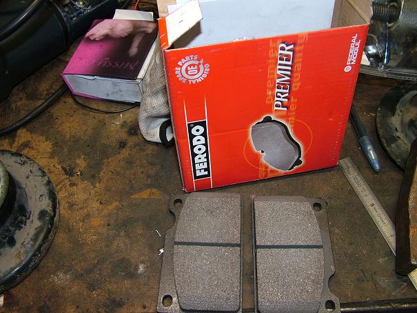

2008 02 26 240 Volvo Fékbetét
Mivel nagyon csikordott a fékem igy arra gondoltam hogy betétet cserélek de már meguntam hogy alakitani kell a granada fékbetétet a saxo tárcsához igy vettem a faradságot és utánanéztem hogy melyik az a tipus ami jó lenne helyette.Igy akadtam a 240 Volvo Fékbetét-re ami tökéletesen passzol...
Ja es nem nyikorog a betét:)

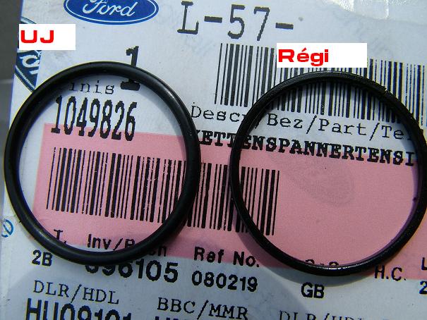

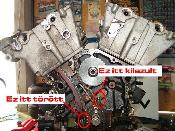

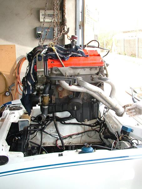

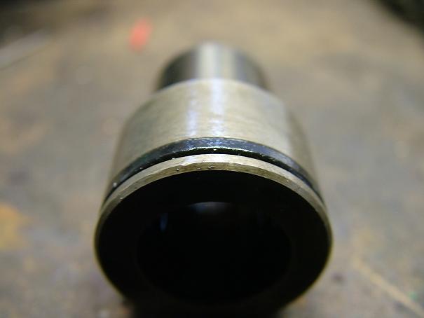

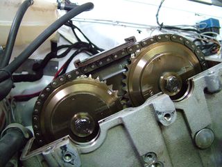

2008 04 15 Moror vezérlés csere
Vegre megjöttek a coccok süni jovoltábol igy ennek is nekiáltam..
Hát itt is voltak érdekes dolgok :evil:

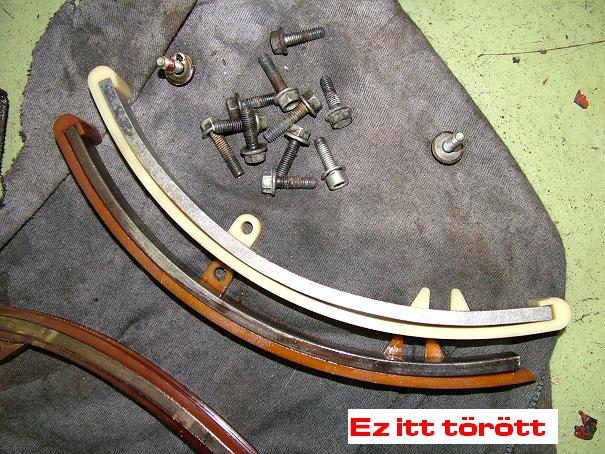

Törtöö vezetö + meglazult vezető
A gyári feszítön a O-gyürü az olaj+ hö töl már lapos volt...

Re: capriv6 caprija
capriv6 wrote:Nos ujra ITT
Átalakitott dolgok:
Eredmény:

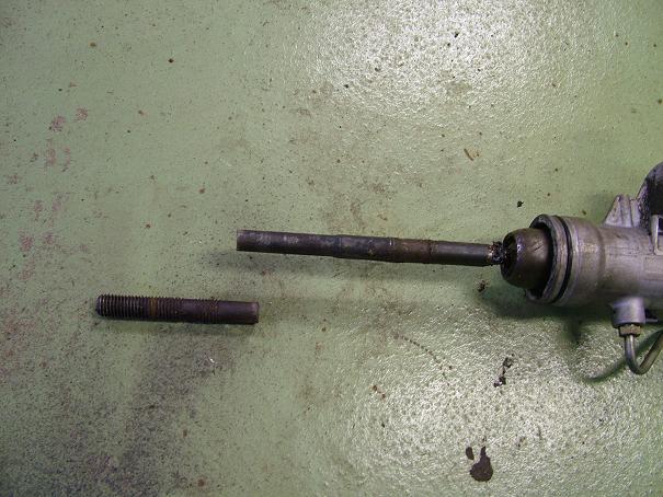

Szia!
Arról tudnál esetleg képet feltenni, hogy hogy oldottad meg a kormánykardán bekötését? Ha jól látom sokkal rövidebb a scorpio kormánymű kimenő tengelye és talán vastagabb is?
Előre is köszi.
Re: capriv6 caprija
Blant wrote: Szia!
Előre is köszi.
ha az én válaszom is elég: egy régi capri kormányműről le lett vágva a rúd és ráhegesztve a a scorpio kormánymű kimenő tengelyére. ha nincs használaton kívüli capri kormánymű, lehet esztergáltatni is toldást....

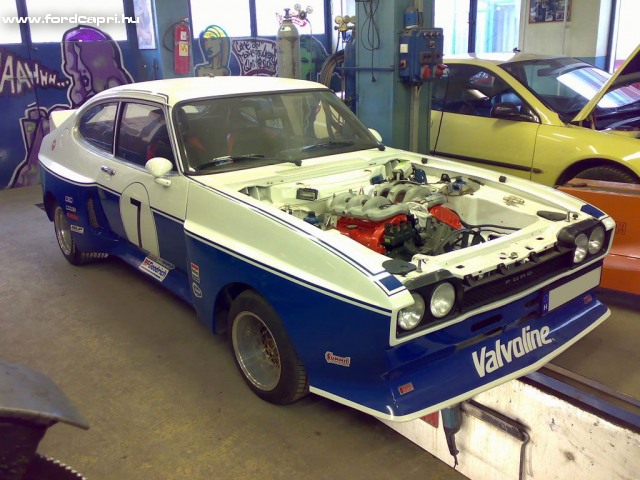

Nos ujra ITT
Hát igen a atuning azért itt még nem állt meg...
most inkább képek következnek nem szövegek..

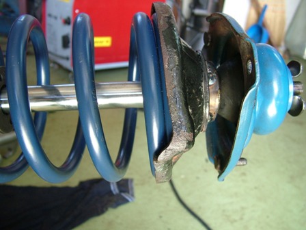

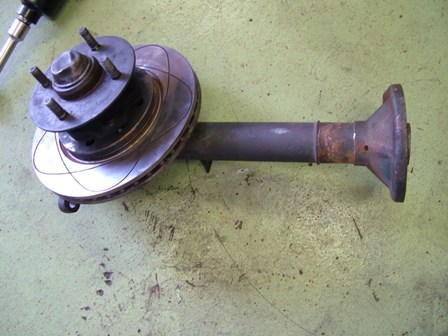

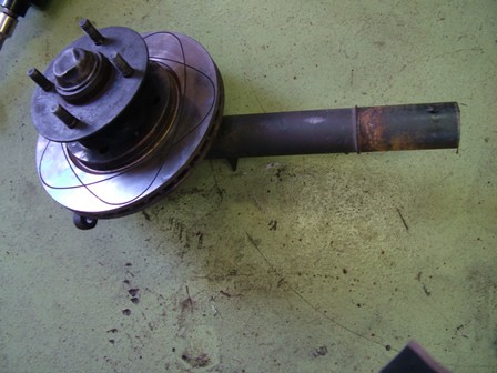

2008 04 21
Poly futómü
200-as rugó (a gyári 2.8i az 145-ös)
Toronycsapágy készítés
