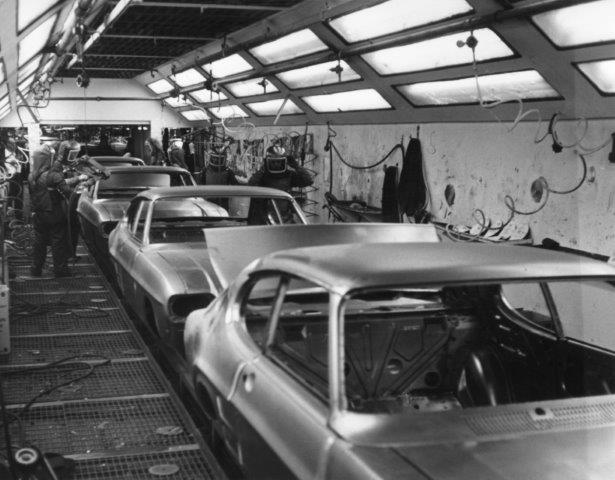

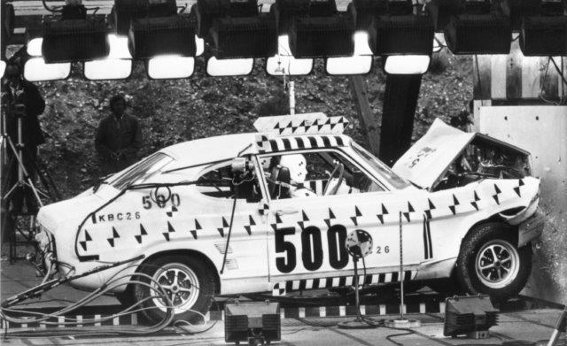

....amikor még bátran törték a Caprikat...
DE VOLT UTÁNPÓTLÁS!
DE VOLT UTÁNPÓTLÁS!
- mit nem adnánk egy ilyen dobozért...
- gyártás.jpg (51.8 KiB) Viewed 18503 times
- törés.jpg (55.29 KiB) Viewed 18503 times
