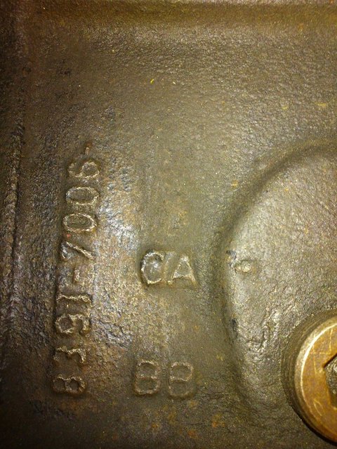

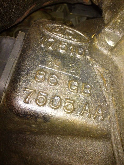

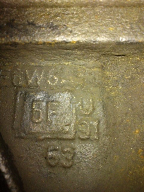

				Megnéztem milyen is a hardy tárcsa, de nekem olyan biztos nincsen. Ha lesz időm és a vas közelébe kerülök csinálok pár képet.
Addig is felrakom a képeket a váltó számairól:
-  Váltó szám 1
-  Váltó szám 2
-  Váltó szám 3
Ezek alapján melyik lenne az amelyik alapján be lehetne lőni, melyik váltó típus?
				Re: Buliwyf 81-es
				Posted: Thu Aug 14, 2014 4:20 pm
				Buliwyf wrote: Ehhez lehet meg csapágyakat kapni egyébként?
igen, de nem mondanám hogy olcsó...
