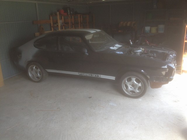

A minőségért előre is sorry, telóval készült.
A dög:

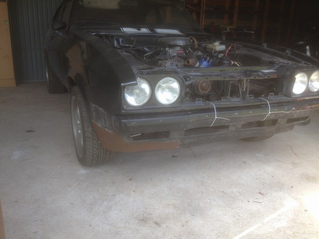

Felpróbáltam rá az új lökösöket:

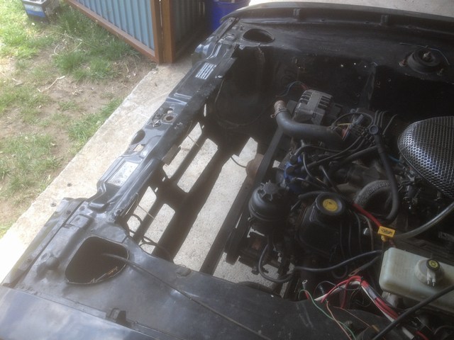

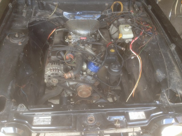

A szív:

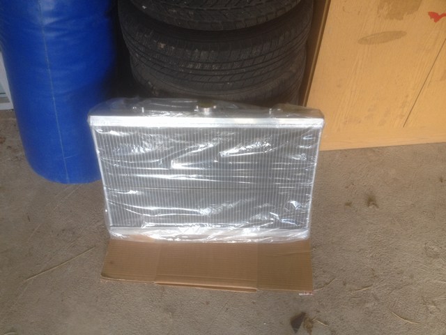

A hűtő, és a helye:

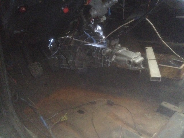

Vágni kellett az új váltó miatt is:

Re: A project újraindul......
Posted: Mon Apr 24, 2017 2:58 pm
by Kola
Jól áll rajta ez a fajta lökhárító, bár nekem fekete kábelkötegelővel jobban tetszene :mrgreen:
Posted: Mon Apr 24, 2017 3:32 pm
by Dartonit
Kola wrote: Mon Apr 24, 2017 2:58 pm Jól áll rajta ez a fajta lökhárító, bár nekem fekete kábelkötegelővel jobban tetszene :mrgreen:
Még megfontolom a használatát :-D
Posted: Wed Apr 26, 2017 11:12 am
by Töcs
Hűtő miből és mennyiért van?
Posted: Wed Apr 26, 2017 5:20 pm
by Dartonit
Univerzális, Ebayről van. 35 ezer forint volt.
