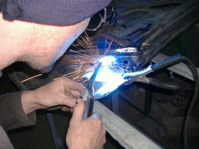

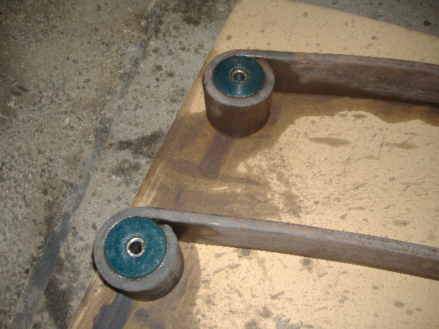

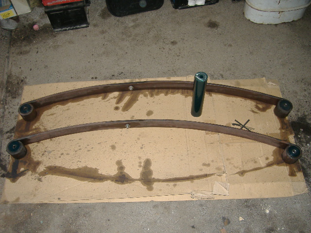

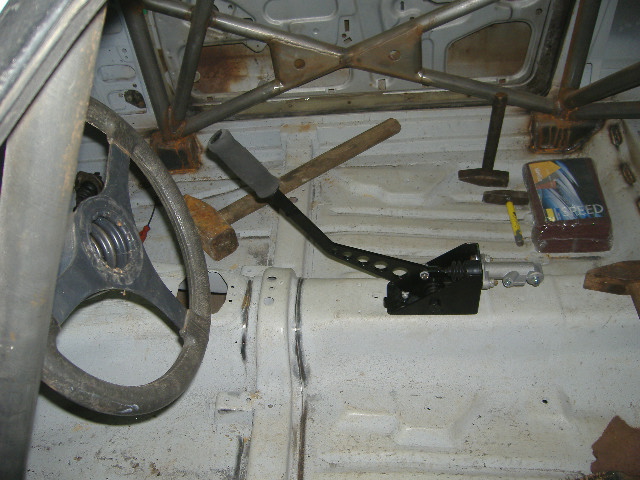

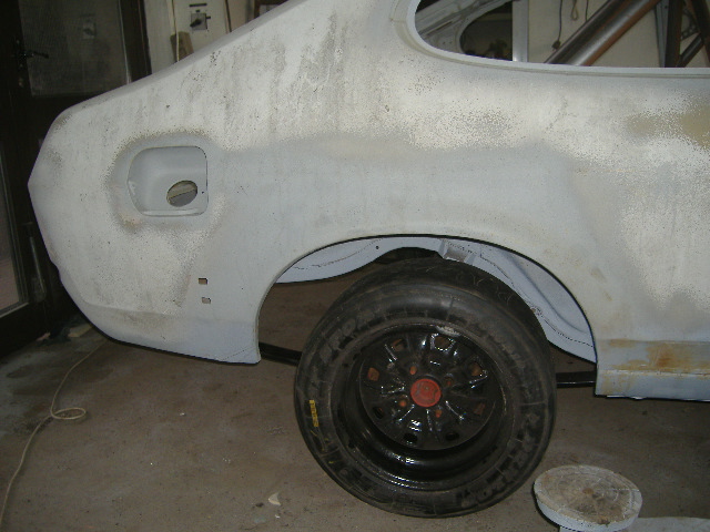

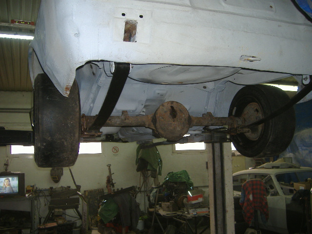

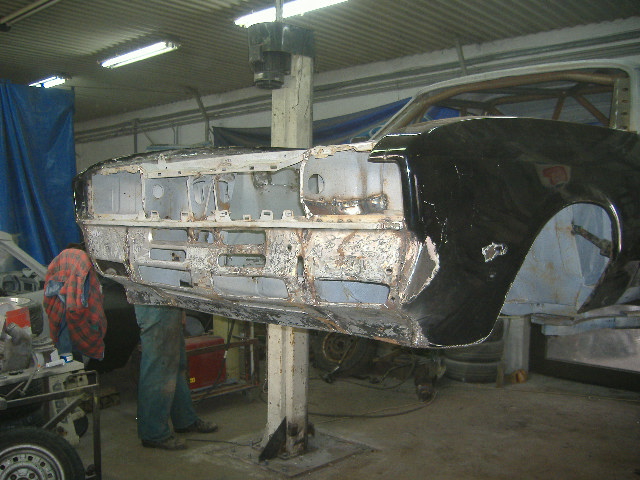

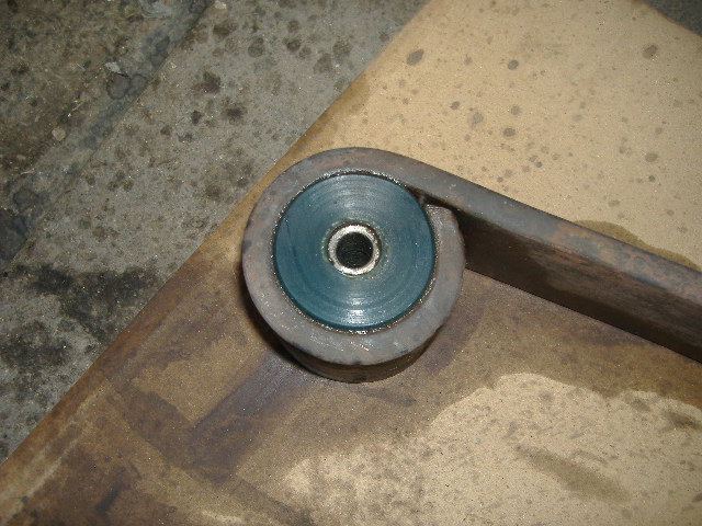

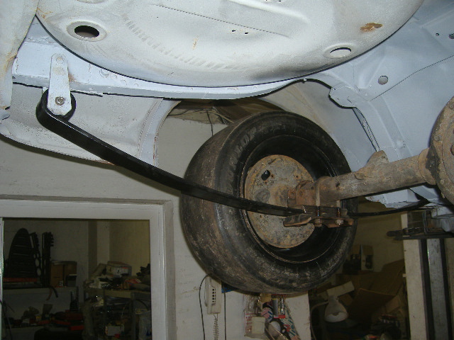

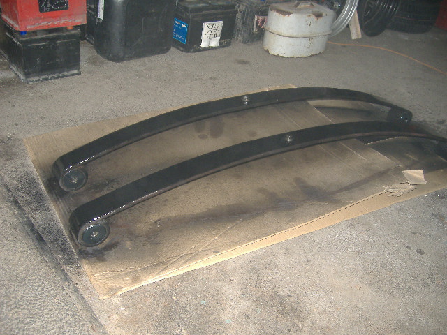

A folyamat nem áll le. Elkészültek az erősebb rugók hátra, itthon készült poli szilentek, a csinált felnik centrírozásra és felpróbálásra kerültek és a hídrós kézi is megérkezett. Közben a kasztnimunkák is 98% ban sikeresen befejeződtek.
