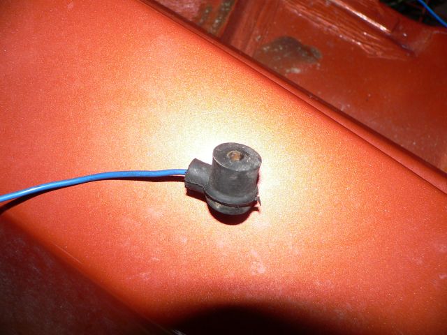

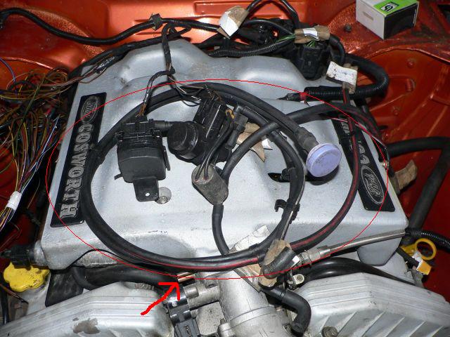

Uraim ,kis segítségre lenne szükségem. A bekarikázott cucc kell-e nekem? Ha jól emlékszem ( leesett pár cimke :( ) ebből két cső a nyíllal jelölt helyre megy a többit nem nagyon tudom. Ez nem a tempomathoz való cuccok ?
Másik. Szerintem egyetlen egy ilyen csati van. Hátha valaki felismeri ennyiből.
Egyébként halad a kábelezés csak sajna elkezdett fújni+esni :(

az első képen látható cuccok az EGR és társai, azok neked nem kellenek. a iros nyilra mentek volna gyárilag, meg a kipuffnál levő szelephez, ezeket dugózd le.
a második szerintem a generátorra ment az eredeti kábelkötegben, az most nem fog neked kelleni, hiszen a capri gyári kábelét kell rátenned. ha végigköveted azt a kék kábelt, valószínüleg most a semmibe megy...

Posted: Wed Feb 06, 2008 10:16 pm
Köszi, akkor EGR bácsinak annyi. :halal:
