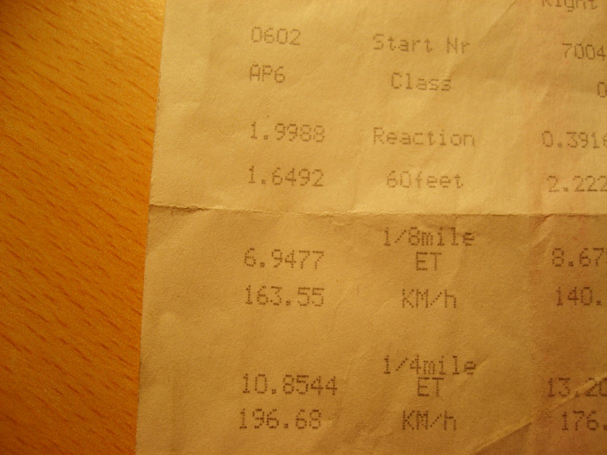

Voltunk versenyen a hétvégén és sikerült a kategóriánkban megnyerni. A legjobb időnk 10,85 és 196km/ó. :pia:
Re: Mk1 Escort 6.7 V8
Nagy gratula!!! :metla: Sajna nem tudtam lemenni.. :-(
szszaby wrote:Voltunk versenyen a hétvégén és sikerült a kategóriánkban megnyerni. A legjobb időnk 10,85 és 196km/ó. :pia:
Nincs nitro ugye ? Cetlit tudsz felrakni ?
Ja, és :ba: gratulálok !
Nitró van, csak nincs benne. :mrgreen:
A cetli Lórinál van.

Cetli nemsoká, ez egy 10.99-es futam felvétele, 10.85 nincs még meg sajna.

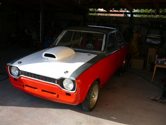

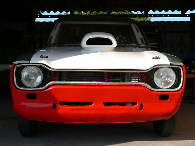

Ma versenyen voltunk Kunmadarason. Kapott a verda egy szép új gumit amin nagyobb mint az előző volt. 28 coll az átmérője, ami 1 collal nagyobb mint a régi. Meg le is lett festve a verda.
A legjobb időnk 10,76 mp és 203km/ó célvonali. Ez az egyéni legjobb időnk.

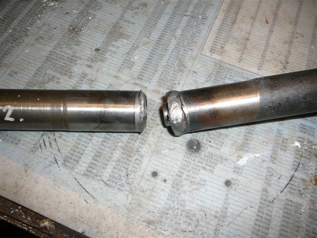

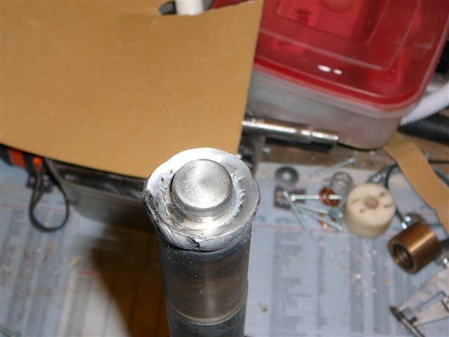

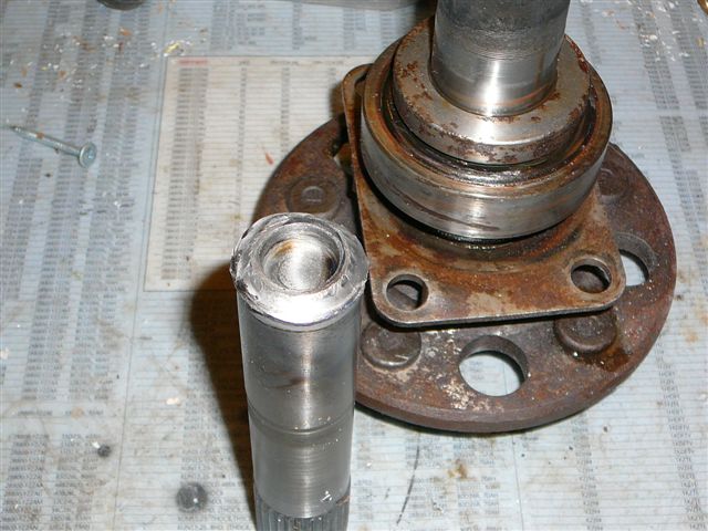

Aztán változtattunk a karbi beállításon és elindultunk egy újabb futamra. Gyönyörű gumi bemelegítés után a rajt furára sikeredett. Kipörgő kerékkel nem igazán akart meglódulni és felváltás után keresztbe ment a pályán az autó. Lóri el is vette a gázt mert nem igazán akarta az igazságot. Nem tudtuk mire vélni mi a baj míg vissza nem ért. Kiderült hamar a hiba oka: féltengely törés. :cry:
