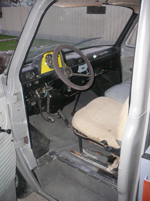

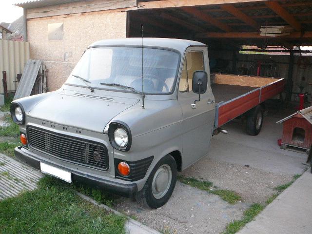

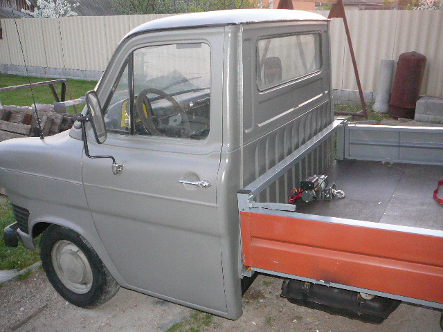

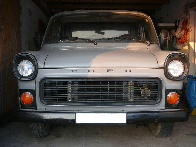

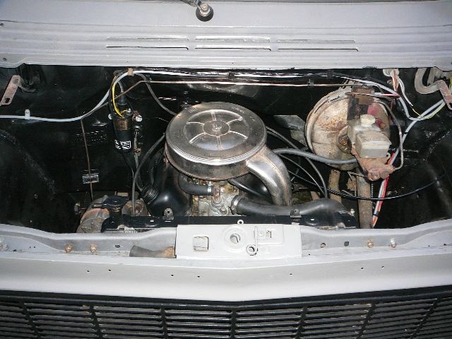

Szállító jármű:

...már nagyon vártam!!! Szép 8-)

Nemrég ment át műszakin, jövő héten ha minden jól megy, már ezzel visszük az escortot tesztelni.
Utóbbin is alakulóban van egy két változtatás, nemsokára lesz beszámoló.
