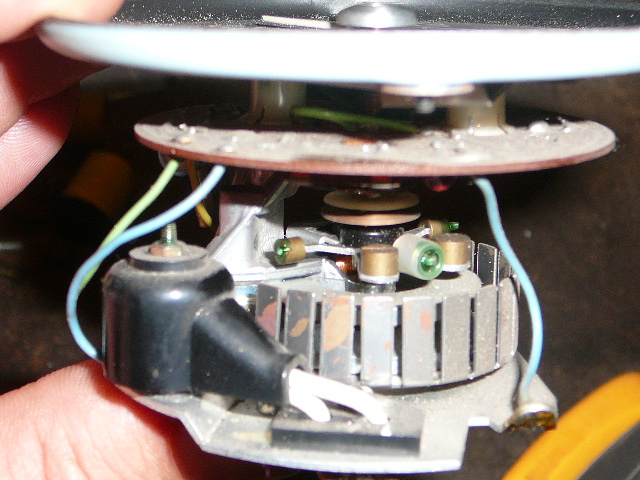

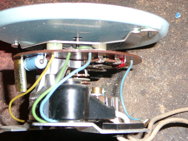

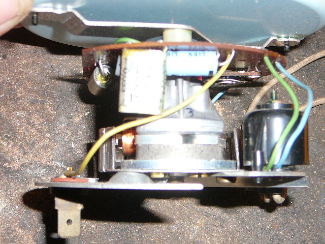

szszaby wrote:Mindkét vezeték színe fehér és a saru mellé semmi sincs írva. A két fehér vezeték bemegy egy műanyag valamibe gondolom fojtótekercsbe és kijön belőle egy kék és zöld vezeték ami megy a panelra. A sarutól egy sárga vezeték megy a panelra.
milyen müszer ez? fordulatszámmérő? müszerrel nézted a fém házhoz képest?
Milyen műszer.... hát Tőled való, már elfelejtetted Zelnök úr. :roll: Meg gondoltam a topik címéből okulva nem kell odaírnom micsoda. 8-) :lol:
A fémházhoz nem vezet egyik vezeték sem, pedig a panelről megy egy testvezeték oda.
én nem lehetek lelassulva? :lol: késöbb már rájöttem hogy miről van szó, azt id gondoltam hogy ez az ami tőlem van. de amit adtam az nem volt igy szétszedve...józan ésszel végiggondolva azt mondanám amit te elsőnek, de az ördög nem alszik, tudnál még képeket csinálni róla oldalról? a 2 vezeték és a saru egyike sem cseng össze müszerrel a fém házhoz?

igy már jobban látszik. a test a fém ház, azt oda kell kötni. szerintem a +12 saru, ami a sárga vezetékre megy. a 2 fehér az szerintem a gyujtásjel ami a trafóról jön. remélem azért nem fog leégni. biztonság kedvéért az első próbához köss sorba egy sima 3 w-os izzót a pozitivval, az megvédi a szarul bekötés esetén a cuccot....

hát igen, sejtettem hogy nem egyszerüen oldották meg a fejlesztők.... a 2 fehér: egyiken jön a delej a gyujtáskapcsolótól, a másikon megy tovább a trfaó előtét ellenállásához. a sarus csati meg mintha a megvilágítás pozitívja lenne a rajz szerint. ha lehet hinni a rajznak, akkor nem a trafó negatív lábáról szedi a jelet, hiszen a rajzon egy szaggatott vonal jelzi a trafó és a megszakító közti vezetéket, de az nincs elhozva a müszerfalhoz mint az MK3-nál. ha jól gondolom, a benne lévő tekercs segítségével a trafó pozitív lábán levő arámváltozásokból tudja hogy mikor töltödik a trafó egy-egy szikrázás (kisülés) után, és e szerit jelzi ki a fordulatszámot. érdekes megoldás, nem láttam még ilyet...
