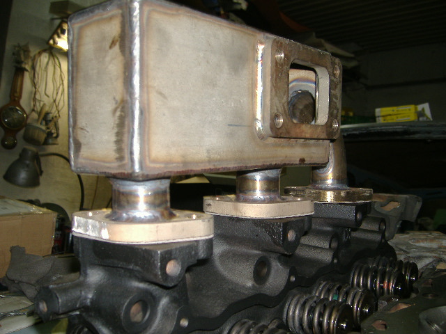

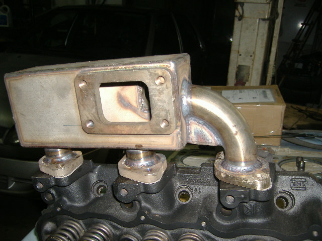

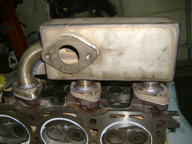

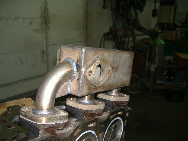

Kész a leömlő puffer combó egyik fele ,provizóre a hengerfejre próbálva ,íme !

Gyönyörű a hegesztésed ( igaz ez nem zsizsikbánya kaszni )
Re: 2,9 efi turbó ( első kísérleti motor )
Köszönöm ,de az elismerés nem engem illet ,örülnék ha így tudnák(nék ) hegeszteni ,de fontosabb munkáknál szakembert veszek igénybe ,nem olcsó de mint látod szó nem érheti a ház elejét a minőséggel kapcsolatban,a 2,8 csonkot is ő csinálta ,és az átalakítás 2,9-re is vele történt meg .Egész nap ezt csinálja ,jó felszereléssel ,jó saválló anyagból ,véleményem szerint tartós ,időtálló cucc lesz.

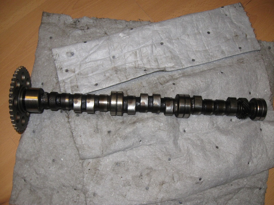

Kicsit megakadt a projekt ,de ha van valakinek 2.9 vezérműtengelye (gyári ) mérje már meg mennyi az emelése .( alapkör ,és teljes bütyök magasság különbsége ) sokat segítene .
Skacok ,tényleg nincs senkinek kivéve 2.9 vezérműtengelye ,méretezéshez kellene az emelés ,nekem van három is ,csak mind húzott ,így nem tudom mihez kellene tartanom . Ha van eladó az is jó ,inkább megveszem de kell a méret ! Vagy ha valaki profi netbúvár ,és megtalálja valahol annak lógok egy sörrel a legjobból . Van itthol komplett motor ,na de ezért szétszedni?Leköteleznétek.

Hat ezen a hetvegen a 2.0 V6 cuccokat szereltem le a mocirol, ugyhogy vegre valami :oops: Viszont most meg ugy nez ki, az egesz motor elkellene :lol: Szerintem VAN 2.9 jo allapotu veztengelyem, de az meg a masik garazsomban van.... Az erthetoseg miatt az utobbi evekben cikazok Budapest - Nagykeszi - Zseliz kozott, ami egy Bermuda haromszoget alkot, egymastol kb 120 kilometerre vannak....valamilyen cucc itt, valamilyen amott, mas meg meg a harmadik helyen van eppen - mar rajottem, sosem eppen ott, ahol kell :mrgreen:
Nos megtalaltam! Ime:
