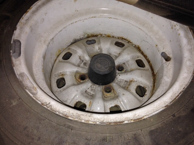

Hogy ne offoljuk szét CapriCar kinálom topicjat, itt folytatnám az ET kérdést. Nekem ilyen van:
Ezek szerint ez kurvara nem erre való...

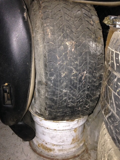

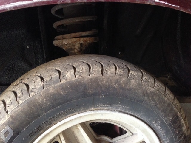

Egy nagyobb, simán 15-ős kereket megkivanna:
Viszont itt nem sok a hely, ezért kell az 5 körüli ET, ha jól értem:

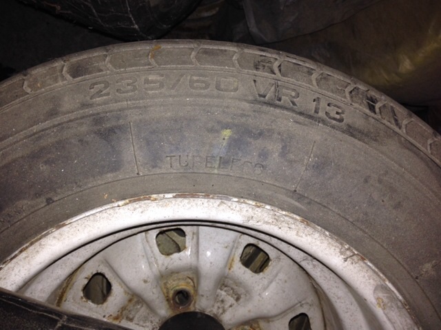

Es a padláson ezeket találtam:
Tehát a kifordított felni az meglenne, de ezekkel borzasztó vezetni a kocsit.

széles felnihez jó futómű kell, a nagyon széleshez meg kitámasztott, mármint elöl. meg azokat a bakelit Pirelli P6000-et dobd el kurva gyorsan, velünk egyidősek már, és életveszélyes.
Re: Kólagép
Posted: Tue Apr 01, 2014 10:09 am
by Kola
9 éve tettem félre, ha egyszer sok időm lesz -nyugdíjban- faragok egy fotelt, vagy virágágyást, kutyaólat, vagy valami hasonló értelmes dolgot belőle. de hogy autó közelében nem lesz, az is biztos.

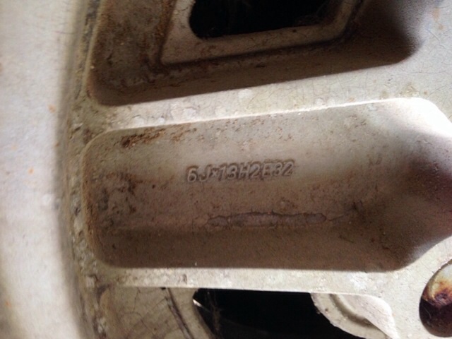

Kola wrote:Hogy ne offoljuk szét CapriCar kinálom topicjat, itt folytatnám az ET kérdést. Nekem ilyen van:
Jól látom et-32 ,ez nem Capri felni.

by White Shark
Ebből ami 13 x 6coll gyári az et19.
