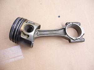

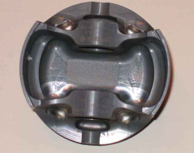

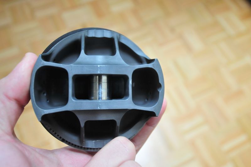

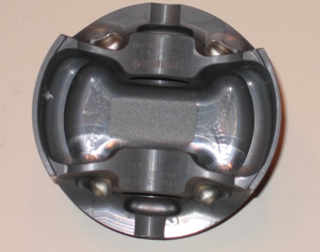

szszaby wrote:Újabb mocikban már nem láttam e fajta dugót.
Kicsit kotorásztam a neten, és valóban Neked volt igazad. A mai motorok
esetében másképp oldják meg ezt a problémát. Régen a dugó palástja
körbeért. S mivel csapszegirányban a dugóban jóval több anyag volt,
ezért abba az irányban többet is akart tágulni. Ezért próbálkoztak a
szabályzott hőtágulással.
De aztán rájöttek, hogy a dugót csak csapszegre merőleges irányban éri
erő, csak ott van szükség szoknyára, így a csapszeg irányból elvették az
anyagot.
És egy F1-es technika:
Ez utóbbi két képe látszik, hogy totál elvettek minden anyagot a csapszeg
irányában a palást körüli területről, így a hőtágulás eme problémája kvázi
megszűnt létezni. A palást is minimalizált lett a súrlódás végett. A középre
hozott csapszegtámasztás pedig jobban, egyenletesebben veszi fel az erőt
a dugótetőről. Régebben még totál a palástnál volt a csapszeg alátámasztása,
ergo a dugótető közepe egyfajta boltozatként lógott a leveegőben, sokkal
könnyebben felmelegedett és akár átégett. Így konstrukciósan kijavítottak
egy pár korábbi problémát és még a gyártást is olcsóbbá tudták tenni...

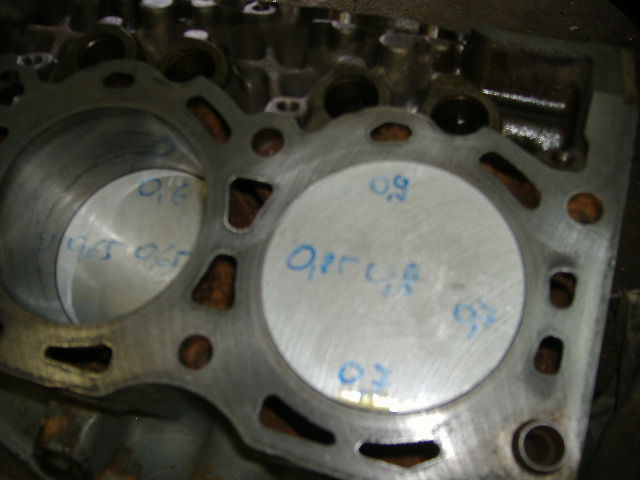

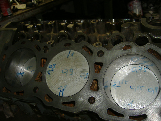

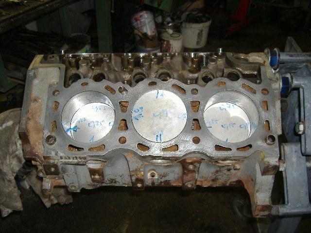

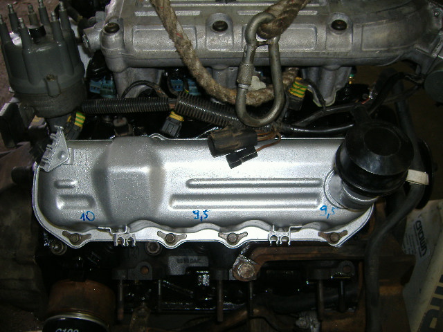

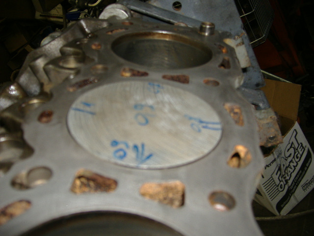

Előrelépés történt ,hengerfej kiköbölve ,50 ccm ,ez azt jelenti ,hogy a gyári adatok hamisak ,ez a motor az életbe sem volt 9,5:1 sűrítési aránnyal összerakva .Mikor Krisztián utánaszámolt és ugyanez jött ki neki ,egy kicsit hitetlenkedtem ,furcsának találtam miért ad meg a gyár hamis adatokat ,és ezt még most sem értem.

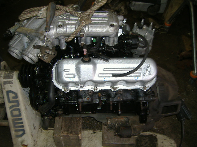

Összeállt a blokk .

A sűrítési arány 10,400 : 1 a skorpió tömítéssel , a végnyomást nem tudom hogy kell számolni ,de nemsokára húzok rá egy váltóharangot ,megforgatom még itt a földön és rögtön kiderül .

Az eredeti cuccokról csak annyit ,gyakorlatilag mindent 2,8 ból pótoltam ,a dugó, a hajtókar,a fix szelepemelőtőkék abból vannak ,a vezérműtengely a lehető legnagyobb került bele ezért a kompresszió kb 10 és 11 közé fog esni. Sajnos elmértem magam ,a gépműhelyben ahol a bronz támcsapágyat készítették jót akartak ,megleppelték a hajtókarokat és sajnos 3 századdal alákerült menni az alapméretnek ,és első túlméretre kellett szabályoztatnom + csapágy .A hengerfejhez nem nyúltam ,maradt eredetibe ,csak a dugókból lett lemarva 65 század (2,8). Az eredeti sűrítési arányt le sem merem írni ,hátha valaki megcáfol hogy rosszul számoltam ,hadd maradjak abba a tudatba hogy ez így jó.

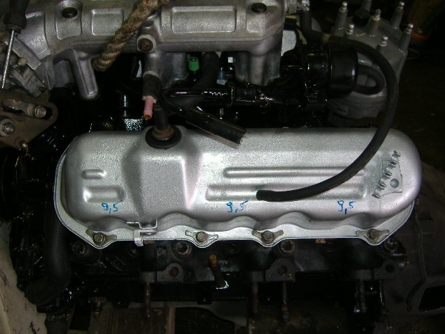

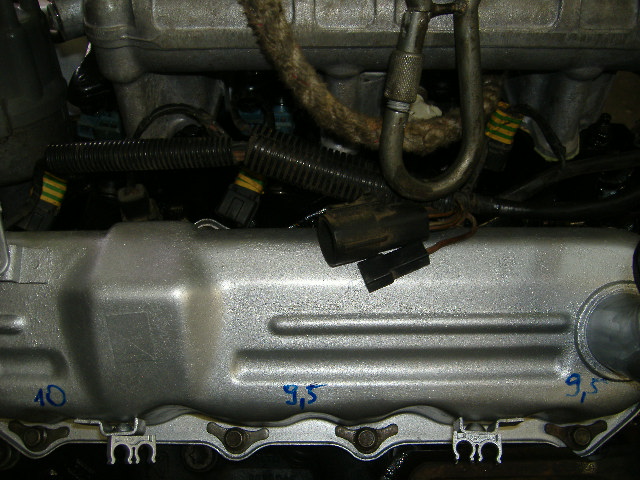

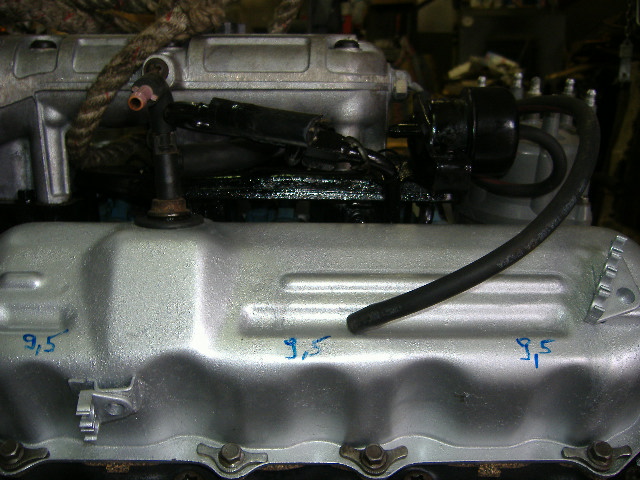

Ma megmértem a kompressziót ,kb ahogy vártam 5 hengerben 9,5 egyben 10 ,lehet abban volt egy kis oil .

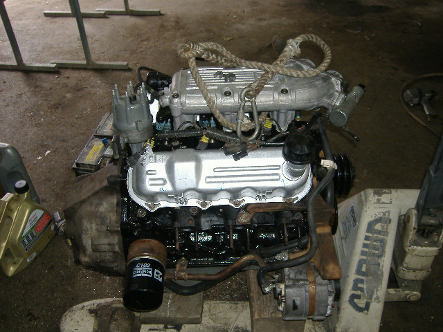

Re: Hengerfejtömítés korrekció (zömülés )
Mivel ma gyereknap van ,megajándékoztam magam egy motorcserével.Tegnap már kivettem ,kicseréltem a régit ,és megkapta az előbb látott új kísérleti darabot ,de későn végeztem így csak egy rövid indításra volt lehetőségem szomszédaim örömére .Mivel a koncepció változott ,és az ecut fordulatszámmal kapcsolatban nem tudom becsapni ,más irányt céloztam meg . Ez a motor nem kapott könnyített lendkereket ,kicsit visszavettem az injektorokból ,most 10% -kal nagyobb van bent mint a gyári ,és az 5,14 -es difi miatt magyobb kerekek kerültek fel ,maradt a nyomatékkal való kísérletezés.Elvetettem a két oldal kipufogóinak egyben való kivezetését ,most oldalanként egy 51mm-es üres cső végzi el ezt a feladatot,nem lett halk ,de a minimális 80 cm az öntvény csonktól így is meg van .Visszakapta a gyári gázmechanikát ,most sokkal lassabban veszi a lapot ,de azért határozott. Kis fordulaton egészségeset füstöl (feketét ) de utána az ecu korrigál és eltűnik a füst,viszont kétoldalon enyhe lángcsóva jelzi hogy jó irányba haladok ,vagyis az üzemanyag hiánytól (és a 100 oktánszámú benzintől )nem fognak elégni az átalakított 2.8 dugattyúk (és nem mellesleg rohadtul tetszik )A puding próbája az evés ,ha éles körülmények között kibír egy óra üzemidőt már nyertem ,ha mást nem is, kiderül mi a gyengéje .Ha beválik sem állok meg ,kísérletezem tovább ,mindíg van jobb !
