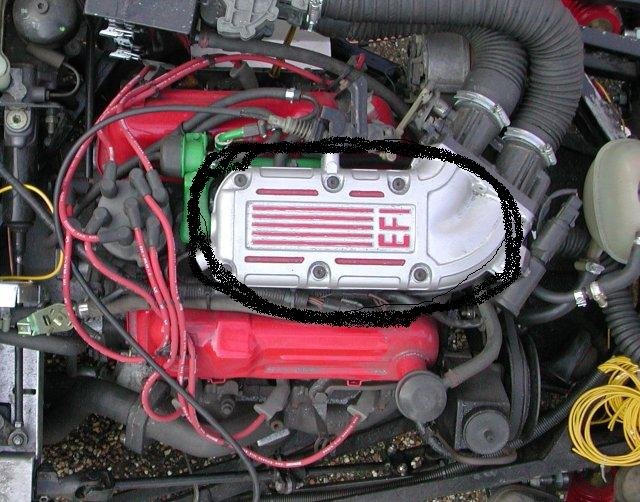

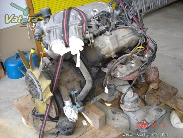

A képen nem az én motorom van , csak szemléltetésképpen tettem fel. De ilyen az enyém is! Nagy "E" betű van az öntvényben ezt már itt tanultam, hogy akkor az 2,8-as.
A seprűnyél nem tudom mi lehet. A héten megpróbálom összeházasítani egy karbival. Aztán meglátjuk mit az utód.

Dartonit! Tudnál olyan képet, vagy hivatkozást küldeni, ahol a te 2,9 E (angol) motorod látható eredeti formában? Az alábbi kép nem olyan?

noko01 wrote:Dartonit! Tudnál olyan képet, vagy hivatkozást küldeni, ahol a te 2,9 E (angol) motorod látható eredeti formában? Az alábbi kép nem olyan?
Utánnanézek (azt hiszem Bronco-ban volt). Ez nem az.

Tud valaki olyan képet felrakni, ahol le van szedve a bekarikázott közösítő. Csak az EFI feliratú közösítő alá szeretnék így nézni, amit a 6 db. torx csavar fog.

Íme :wink:

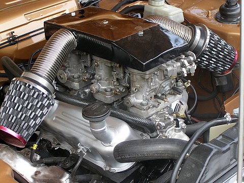

Máris jobbat alszok, hiszen bejött amire gondoltam. Karbisítás!!!

Re: amcsi 2.8 V6
3 karbi? :ba:
Re: amcsi 2.8 V6
Ilyesmire gondolt, Uram?

Fúú ez annyira kemény! Nagyon igényes, szép munka!
Re: amcsi 2.8 V6
levelboss wrote:Fúú ez annyira kemény! Nagyon igényes, szép munka!
Alsóörsön te is láthattad! :045: :smt001
Re: amcsi 2.8 V6
Hát igen a Nusi és Idősebb Izing keze munkája. :laza:
