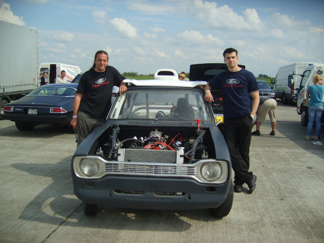

Ma versenyen volt a vas, nem esett szét, jól működött minden.
						- Hattyu
 - Posts: 1555
Re: Mk1 Escort 6.7 V8
Gratulaszszaby wrote:Ma versenyen volt a vas, nem esett szét, jól működött minden.![]()
És hogy ment a vas?
Valami kép vagy videó?
Lórinál van a papír a pontos adatokkal de 12,3 190km/ó  célvonalival.

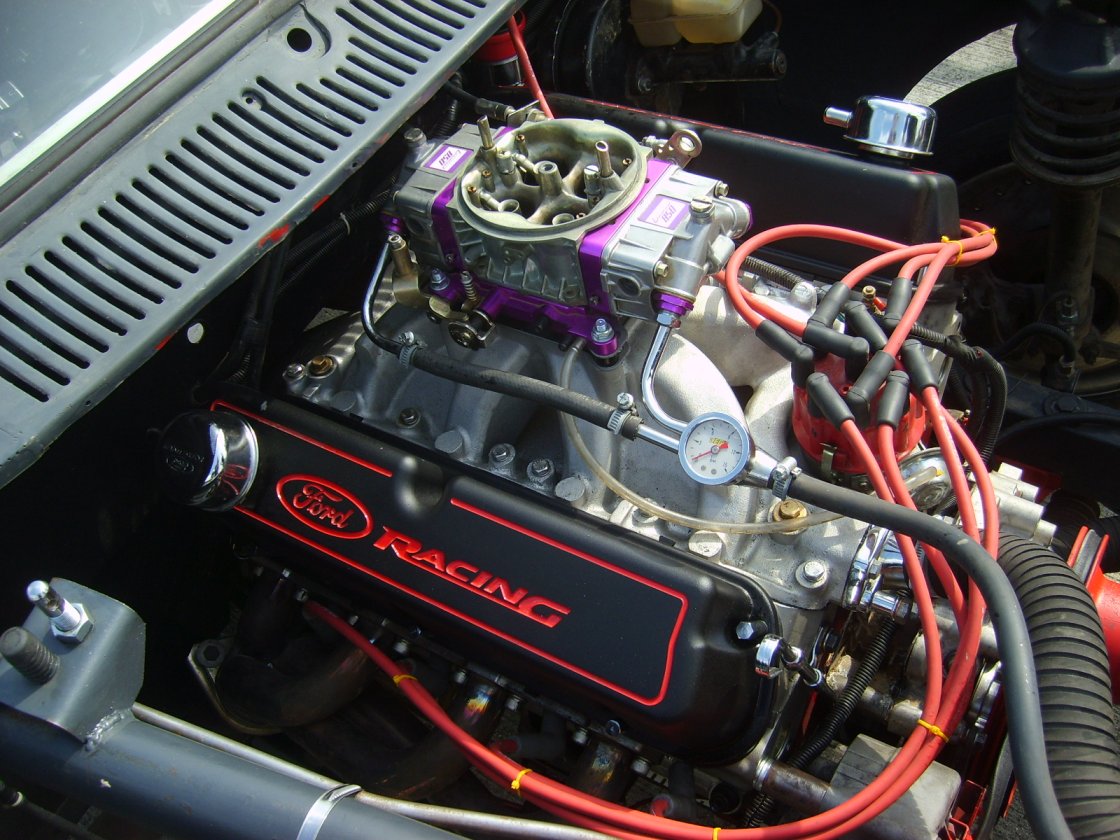

Videó kedd könyékén, itthon nincs kábelem a kamerához.
12.3@190 nagyon rossz a rajt, ez a sima slick gumi már nem tudja kezelni ezt az eröt...rendes drag gumi kell,
puha oldalfal, keverék.
Tavaly ment az 1.9es hatvan láb( ami még szintén gyengus), most meg 2.36, ami meg egyszerűen siralmas, végig kapirgája az egyest...de lényeg,hogy erő az van bőven, 190es célvonali sokat elárul.
Vastagon benne van a 11-es idő.
Szabi jól belötte érzésre a karbit, versenyen raktuk be csak a szélessávút, most este átnézve a grafikont, olyan 80%-osre lehet most a karbi belöve. Szóval van lehetőség benne még.
