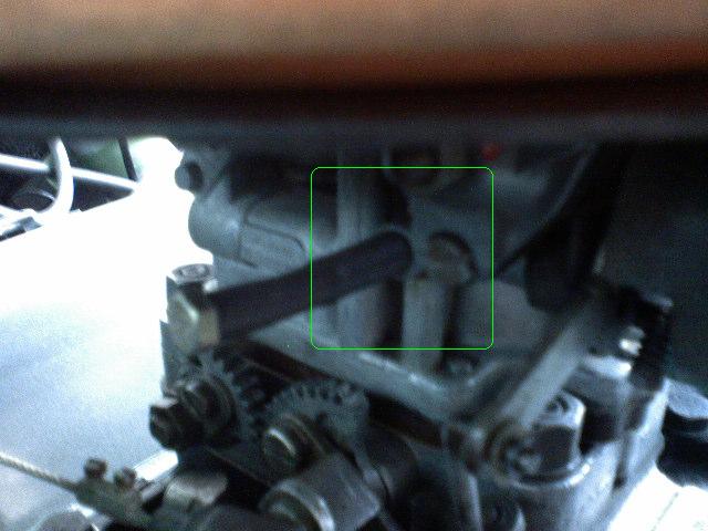

daytona wrote:lecci, hatha ugy beugrik! nemreg mokoltam meg a SOlexet, hatha eszbekapok :h:
Karbi alja1.JPG (62.18 KiB) Viewed 6781 times

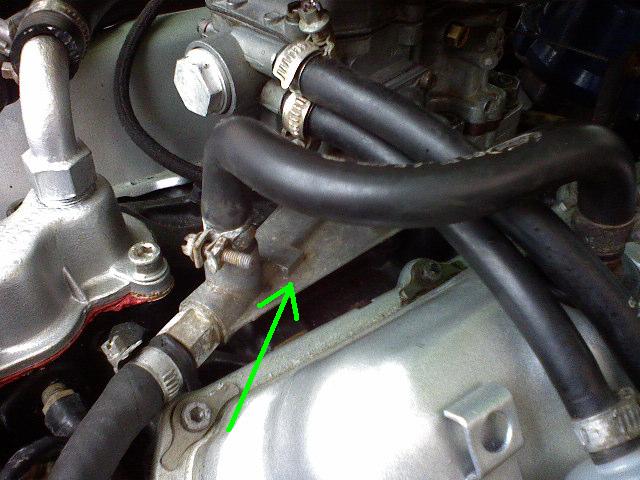

Vákumcső.... ledugózva...?.. :roll:
A másik megy a gyújt. elosztóra..
Vákumcső a karbin1.JPG (48.68 KiB) Viewed 6782 times

Posted: Tue Jun 22, 2010 8:42 pm
Mennyi felesleges dolog van itt. :lol:
Re: karburátor
Posted: Tue Jun 22, 2010 8:46 pm
by holecz
szszaby wrote:Mennyi felesleges dolog van itt. :lol:
:twisted: :mrgreen:
Re: karburátor
Posted: Tue Jun 22, 2010 8:48 pm
Mond, hogy nincs igazam. Az enyém kézi szívatós, és van egy csóró vákum rajta és ennyi.
Re: karburátor
Posted: Tue Jun 22, 2010 8:54 pm
by holecz
szszaby wrote:Mond, hogy nincs igazam. Az enyém kézi szívatós, és van egy csóró vákum rajta és ennyi.
Jóvanna! Igazad van!! Most mit csináljak ha erre ennyi hülye vákumot tettek.. :twisted:
Re: karburátor
Posted: Tue Jun 22, 2010 8:55 pm
Ki kell irtani ami nem fontos.
Re: karburátor
Posted: Tue Jun 22, 2010 9:00 pm
by holecz
Biztos láttad a képeken hogy 2 db ki van iktatva...
