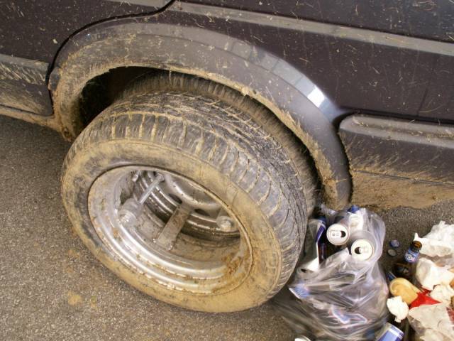

Re: futómű
Ez sem 6cm szélesítés !
Re: futómű
Ennyi sör meg redbull után már csinál hülyeségeket az ember :h:
Egy ilyen aszfaltszaggató 2.es golffal vagy jetta vagy mi ez :roll:
Re: futómű
Jól látom, hogy ezen két külön kerék van egymás mellé faragva ?
Re: futómű
Tibi wrote:Jól látom, hogy ezen két külön kerék van egymás mellé faragva ?
Jól.
Re: futómű
Akkor ezzel se menjen gyorsan, mert ha dörzsöli egymást a két kerék nem sokáig bírja.
Re: futómű
szszaby wrote:Akkor ezzel se menjen gyorsan, mert ha dörzsöli egymást a két kerék nem sokáig bírja.
Ha megfigyeled, össze vannak hegesztve laposvassal.
