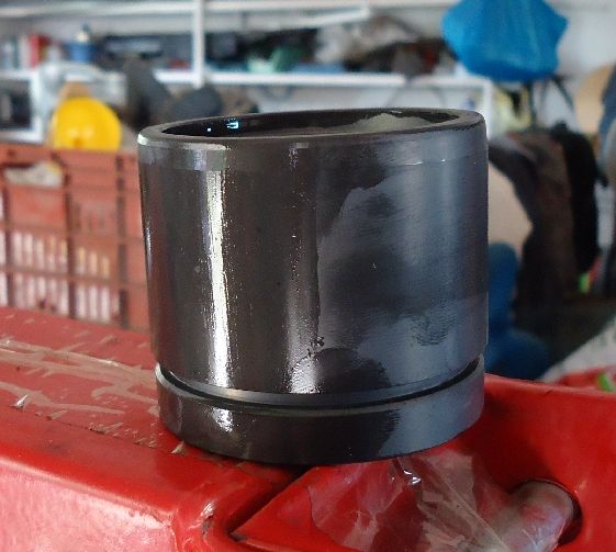

Posted: Sun May 06, 2012 9:07 pm
Csávóval mi van, hogy fekete maradt ? Zsír új.
Re: Fékhatás
Posted: Sun May 06, 2012 10:52 pm
Ez egy féknyereg dugattyúja?
Nincs rajta kemény króm?
Re: Fékhatás
Posted: Mon May 07, 2012 7:05 am
szszaby wrote:Ez egy féknyereg dugattyúja?
Igen.
Igen.
Hogyan tovább ? Találkozott már valaki ilyennel ? Vagy ez most egy drága levélnehezék volt ?

Posted: Mon May 07, 2012 9:30 am
Ha felület kezelt nem feltétlen szükséges rá. A felülete sima a dugattyúnak, esetleg köszörült?
Re: Fékhatás
Posted: Mon May 07, 2012 9:53 am
Sima a felülete, különösebben nem találtam aggasztónak. Ami gond számomra, hogy nem tudom milyen felületi bevonat van rajta :arrow: lehet, hogy Bélának már esetleg nem volt kedve lekrómozni mert szóltak, hogy kész a kávé és mingyá' kihű' vagy tényleg létezik ilyen megoldás :?:
Most össze lett rakva ezzel, majálison teszt, aztán majd kiderül.
Persze ha valaki tudja a megoldást nyugodtan ossza meg a tudatlanokkal :-)

Posted: Mon May 07, 2012 10:09 am
Ha a króm lemaradt volna akkor lötyögni kell a helyén mert ez a bevonat elég vastag. Vagyis a gyártásakor számolnak a króm vastagságával is. Ha viszonylag passzos akkor nem kell rá, mert ez ilyen.
Re: Fékhatás
Posted: Mon May 07, 2012 10:14 am
szszaby wrote:Ha a króm lemaradt volna akkor lötyögni kell a helyén mert ez a bevonat elég vastag. Vagyis a gyártásakor számolnak a króm vastagságával is. Ha viszonylag passzos akkor nem kell rá, mert ez ilyen.
Nem lötyög, tényleg jó bele...csak nem láttam még ilyet. Lehet vmi olcsóbb megoldás vagy...passz
Egyszerű lesz a teszt, az egyik oldalt krómos van a másik oldalon meg ez :-)

Mi a melóhelyen használunk kerámia bevonatot és annak is pont ilyen a szine..
Ez egy kopogyürűre van felvíve és arra húzzuk rá a szomeringet.
De ez nem két forint de az élettartam kb 50X jodd mint a keménykromos bevonatos fémnek...

capriv6 wrote:Mi a melóhelyen használunk kerámia bevonatot és annak is pont ilyen a szine..
:laza:
Én is arra tippeltem volna de mivel ez olcsó volt ha jól tudom ezért ezt a lehetőséget kizártam, persze lehet rosszul tettem és valószínűleg az lesz.
Mindenesetre köszi a tippet.
