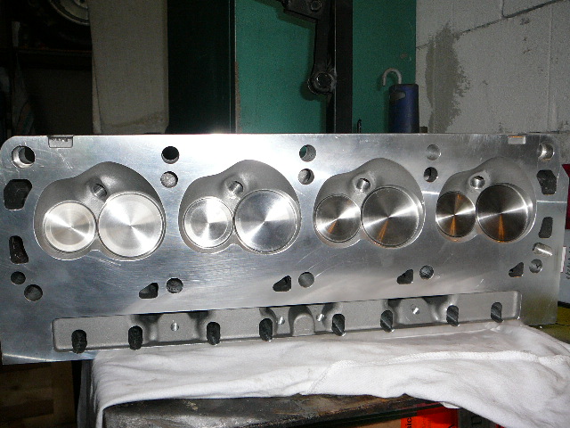

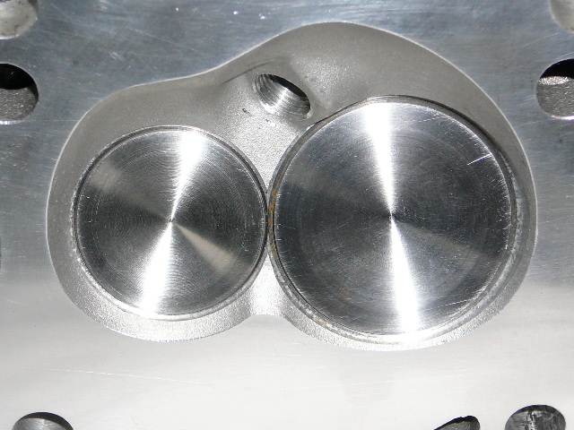

A dugattyún ha jól látom tényleg 4 zseb van marva?
Ehhez a mocihoz, majd görgős liftereket használsz?
Igen, 4 zsebes.
Lifterek nem görgösek, sima hidrós. Viszont a himbák görgősek.
Igen, 4 zsebes.
Ha 4 zsebes akkor nem 4 szelepes mocihoz lett kitalálva?

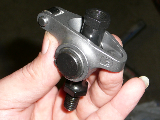

A régi és az új himba egymás mellett olyan mint a kőbalta meg a cnc eszterga :-D Szépek így magukban is ezek a dolgok.
Mondjuk az már fél királyság, hogy perfomance cuccokból épül motor ;-) .
Nem értettem én se miért 4 zsebes, aztán Szabi megfejtette:
Lényege az, hogy univerzálisan legyen használható mindkét hengersorban. Ha az egyik oldali hengersorba rakod be akkor az egyik oldali zsebek kellenek és fordítva. Rajtuk van a beépítési nyíl.
Akkor a felesleget el lehet gittelni :lol:

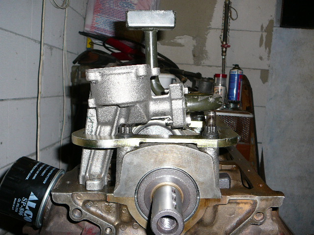

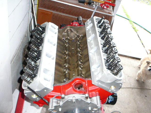

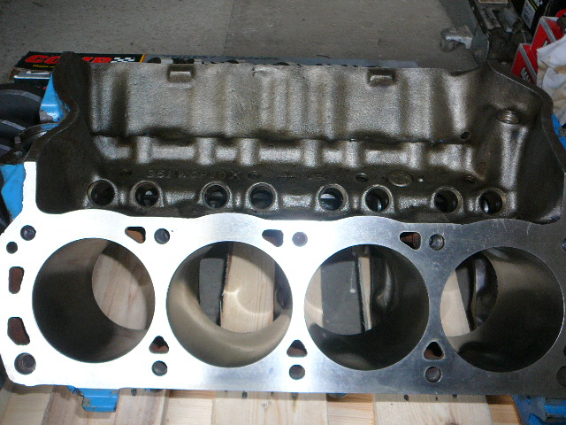

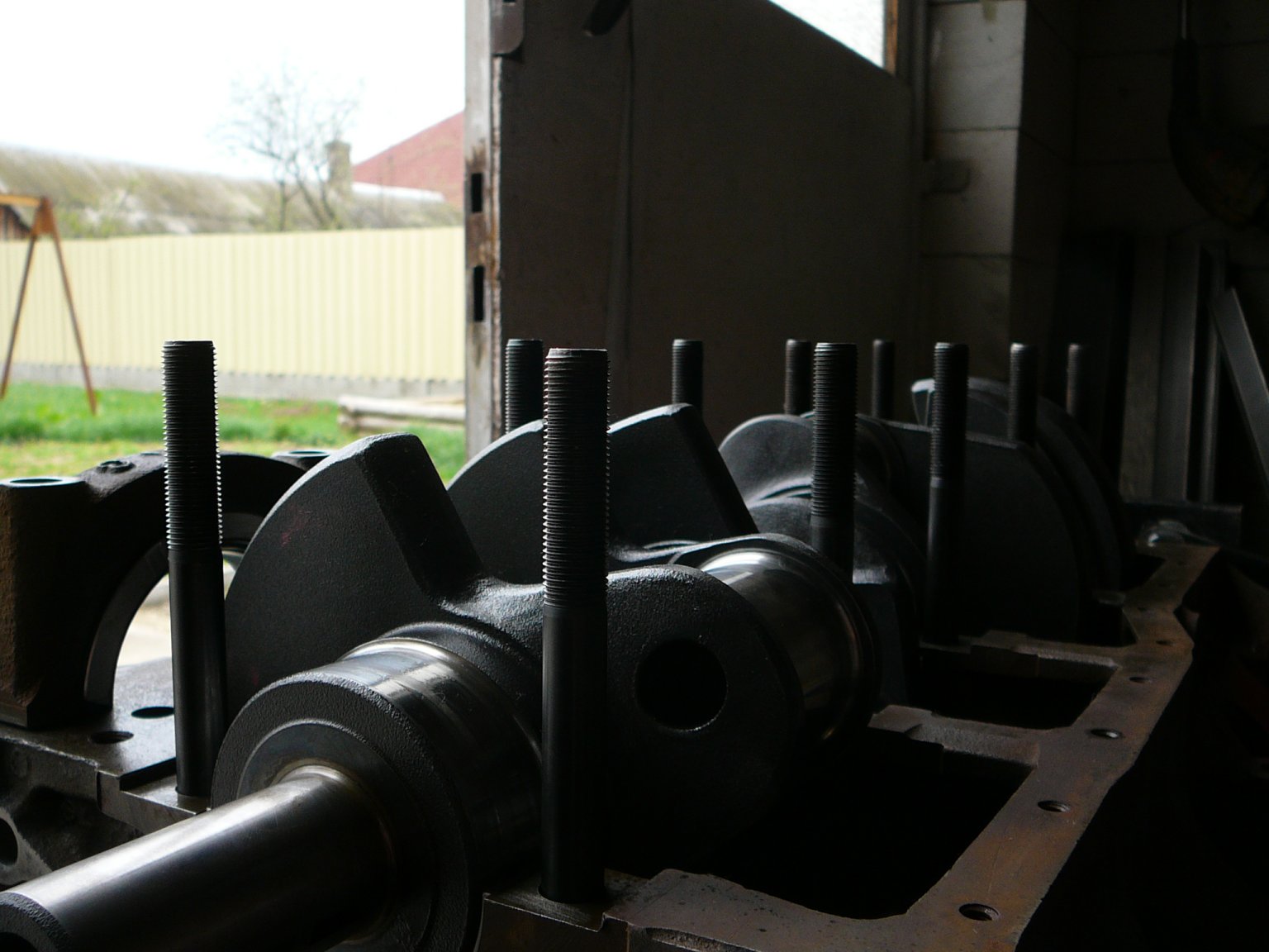

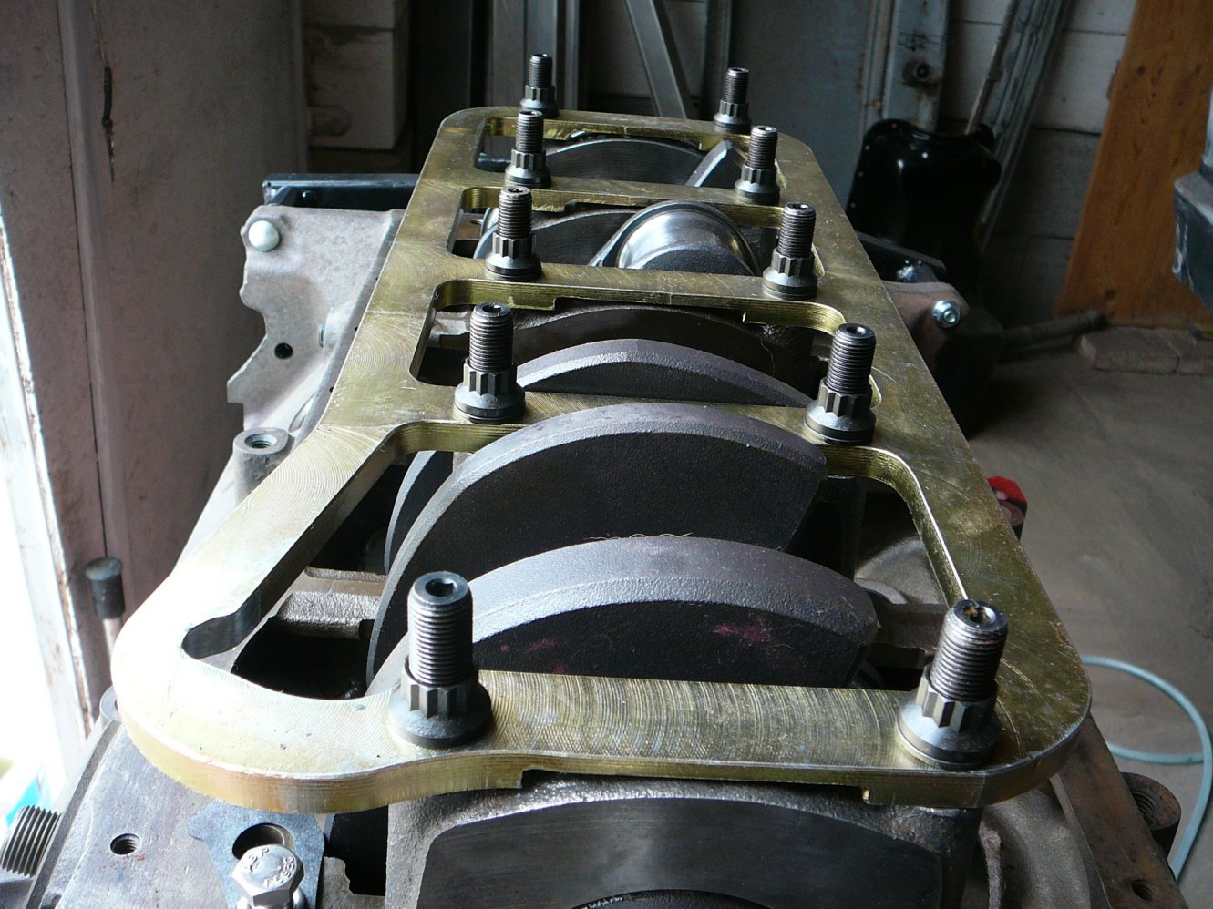

Megjött az összes alkatrész, blokk ment gépműhelybe és elkezdödött az összerakás.
blokk furva.JPG (145.69 KiB) Viewed 8127 times
Sok munkája volt Szabinak azért, korántsem ment simán...szó szerint furni, reszelni, faragni kellett sokmindenen. A fötengely merevítöbe beleértek a hajtokarcsavarok, aztán nem fért el az olajpumpa sem, annak is helyet csinálni, töcsavar beleért szintén a pumpába...szóval volt gond...

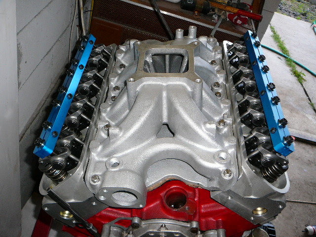

Megjöttek a jó hengerfejek is szerencsére

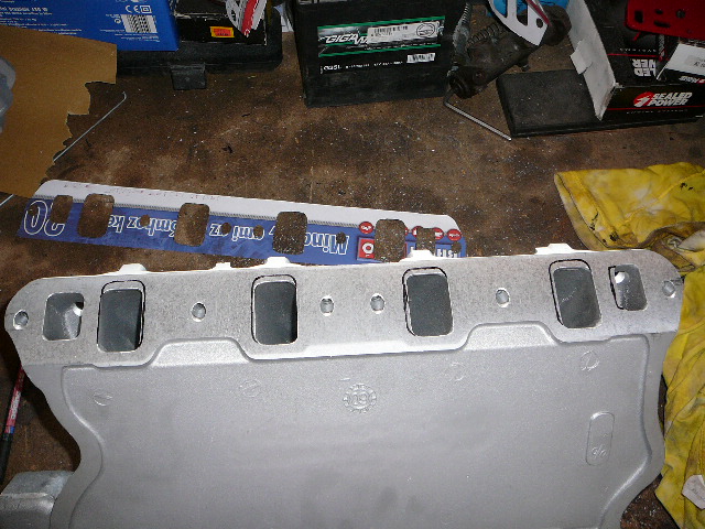

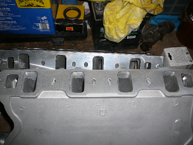

Aztán össze kelett hozni a szívósort a hfejekkel, ugyanis kisebb volt a szívósoron kisebb volt a torok kilépője, mint a hfej belépöje:

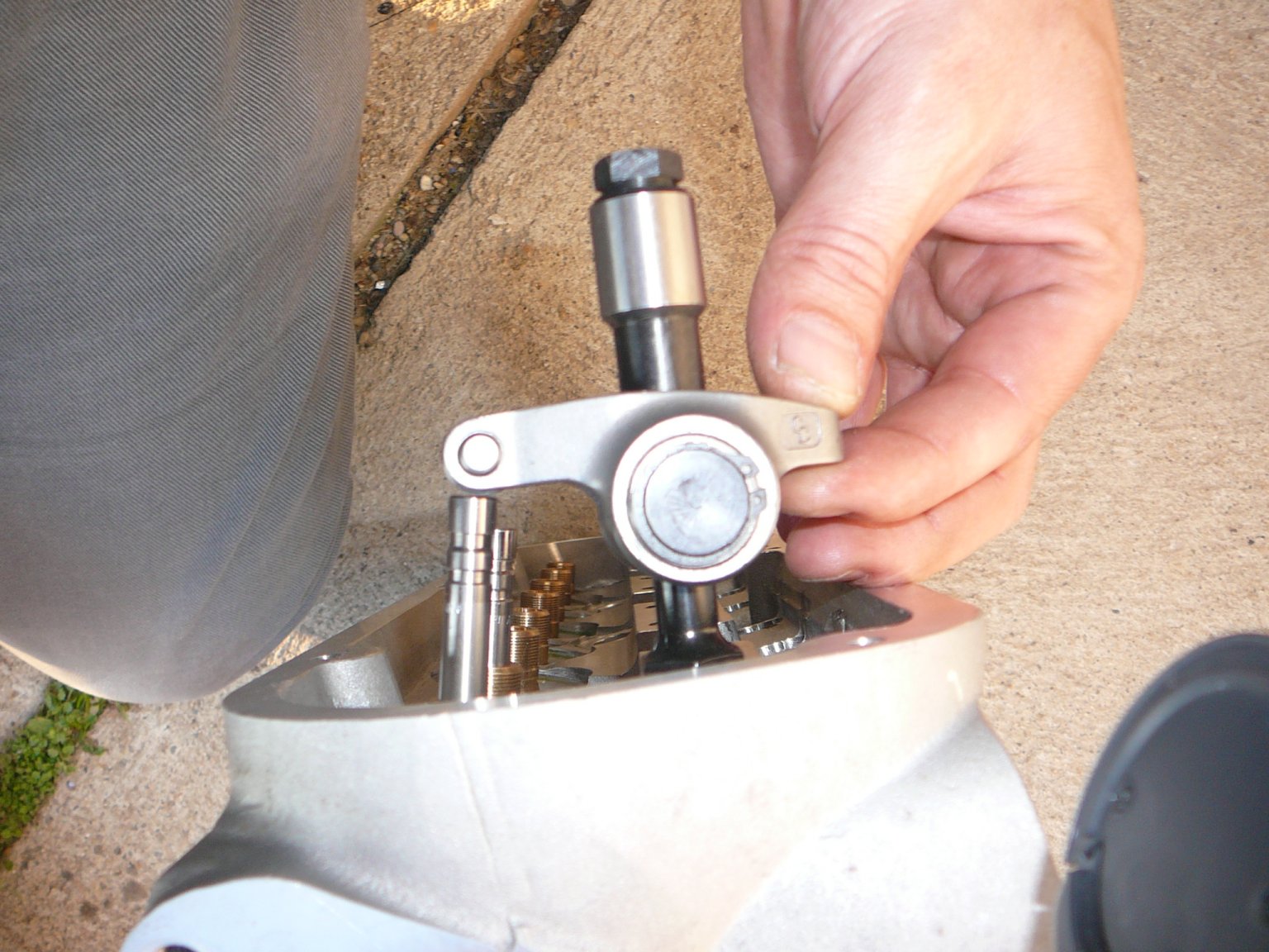

Görgős szelephimbák

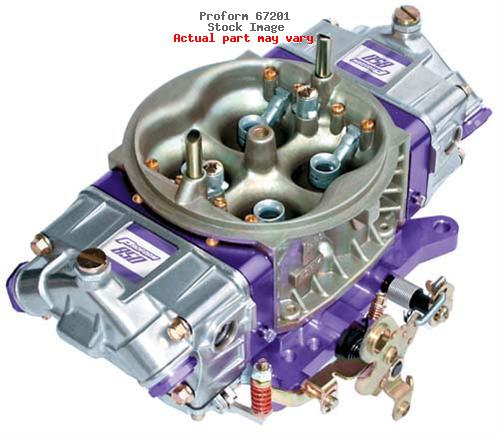

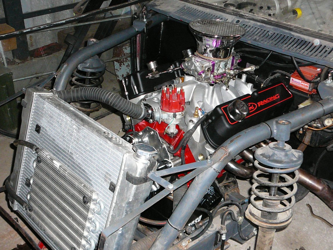

Rákerült egy dragra fejleszetett versenykarbi is.

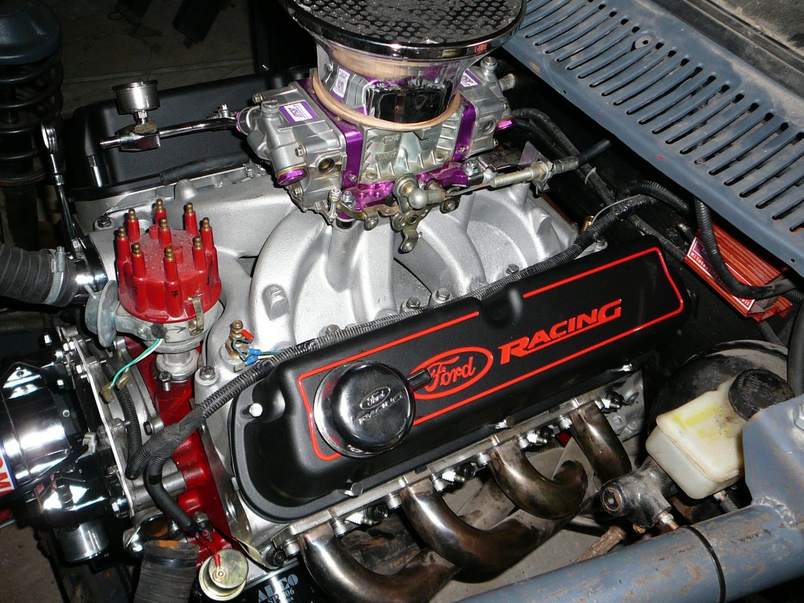

A motor mostmár nem 5.8, hanem 6.7 literes, 408 cui egész pontosan.
Ma pedig beindult szinte rögtön, fordulatot fel a veztengely betörése miatt.
Nem valami látványos a videó, de majd lesz jobb is.

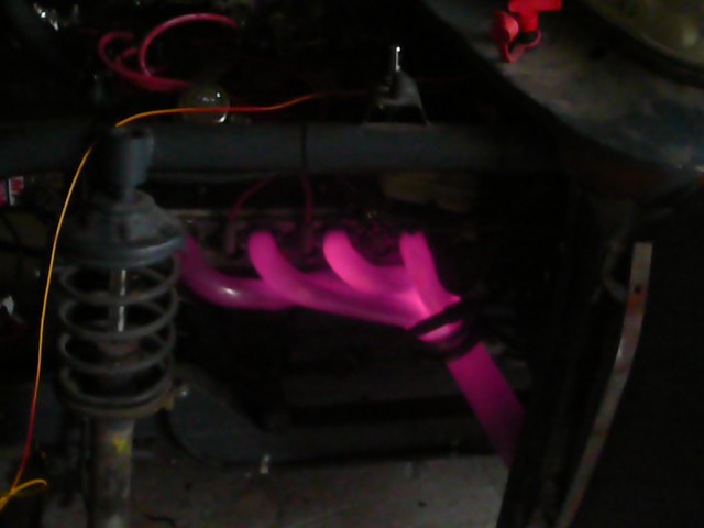

Leömlő is igen szép színben játszott :-)

Fasza a ciklámen, hőálló festék ? :fcp207:
Hajrá ! :cheer:

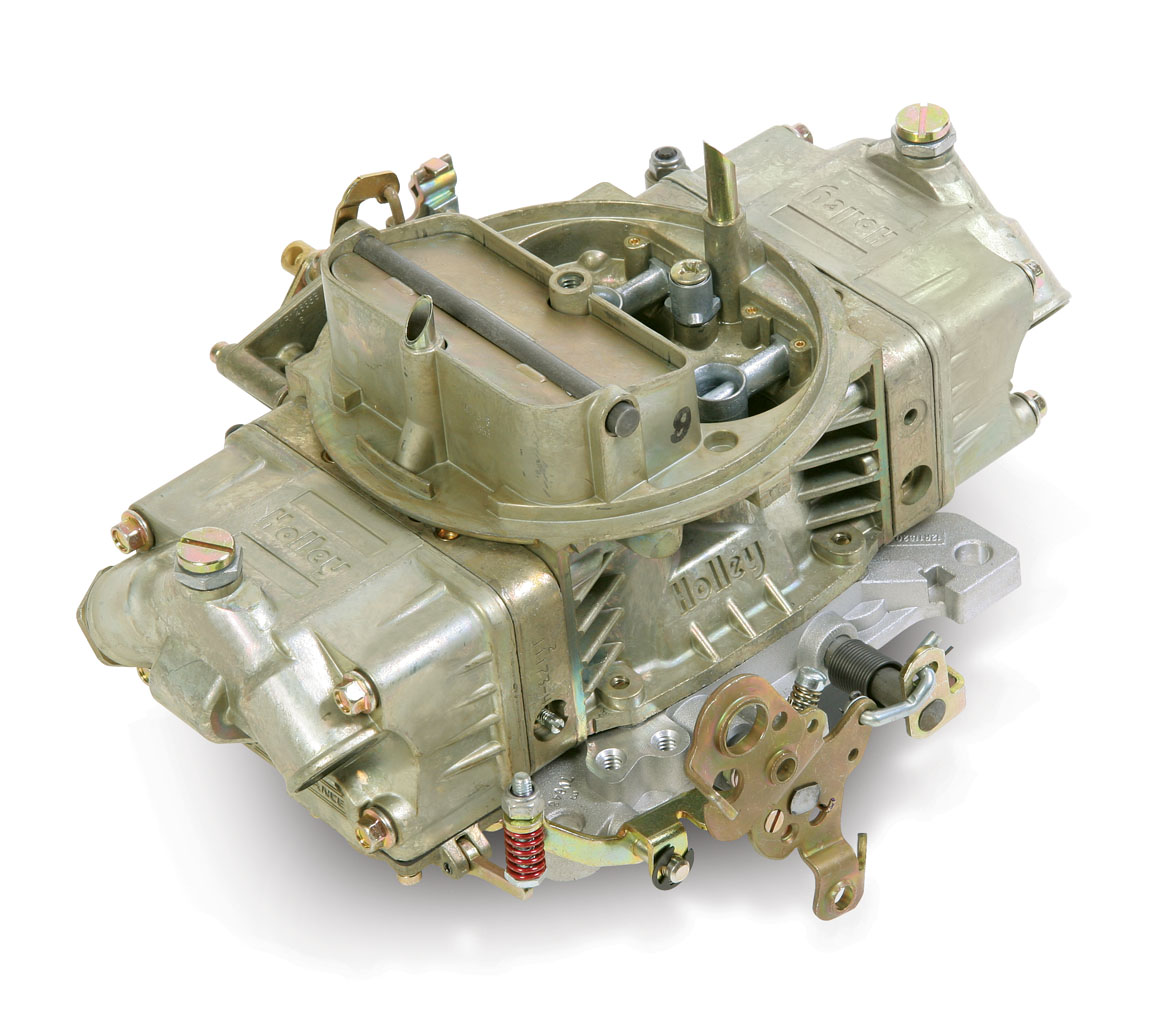

Karbiban mi a spec? Mitől drag ?

Tibi wrote:Fasza a ciklámen, hőálló festék ? :fcp207:
Hajrá ! :cheer:
Így nézett ki a tavalyi utcai karbi:
Ez pedig az új:
Amint látszik, nincs szivatótorony, szépen meg van munkálva a beömlötölcsér.
A torkoknál látható ezüstös gyorsító fúvókák is lefele néznek, míg az utcaiban vizszintesen.
Pillangók nagyobbak, precízebben vannak illesztve, az egészet ugy hangolják és tesztelik, hogy minél jobban reagáljon gázadásra.

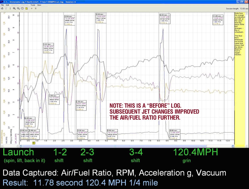

De van egy ilyen is mostmár, Innovate LM-2 szélessávú lambda szenzor, ezzel be lehet löni nagyon profin a karbit.
Kijelzőn mutatja az aktuális értékeket, de SD kártyára is tud menteni adatokat, tehát komplett futamot fel lehet venni vele, majd a progi segítségével, fordszám/idő függvényében garfikonon rajzolja a futamot.
Kb igy:
Ha nem megfelelö a keverék, fuvókák, gyorsítószelep, egyéb baszok cseréjével lehet tökéletesíteni.
