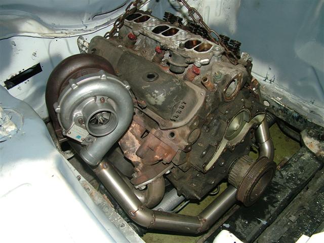

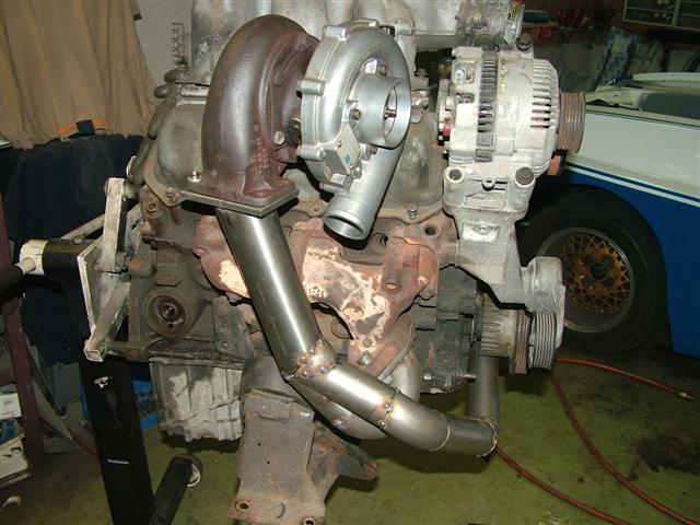

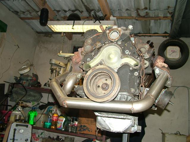

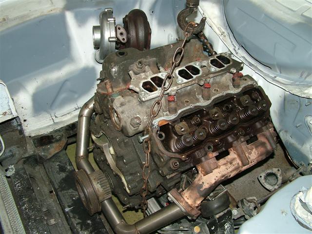

Az elmúlt időben a kipufogó összeállításán dolgoztam...
Hát nem egyszerű...
Rájöttem hogy nagy a motor és a turbó, a rendelkezésre álló hely pedig kicsi...
Több variáció született és mindig azt hittem hogy a jelenlegi a legjobb de persze mindig kellet valamit változtatni ami miatt szinte az egészet szét kellet szedni....
A v.3 lett a megfelelő.....
Problémák:
v1. nincs gázátömlés a két oldal között
v.2 túl magason van (mikor is lehetne alacsonyabban is) kösz Bogyó hogy átjöttetek Ádival :pia:
Elkészült a :burn:
v.3 szerintem a megfelelő... :laza:
v.1

v.2
DSCF2812 (Small).JPG (63.12 KiB) Viewed 8948 times
v.3
DSCF2823 (Small).JPG (64.98 KiB) Viewed 8948 times
DSCF2824 (Small).JPG (72.05 KiB) Viewed 8948 times

látom nem bírtál magaddal és belógattad még egyszer... a csőről majd lősz még képet hogy milyen lett a végleges, mert itt a motortérben nem nagyon látszik...

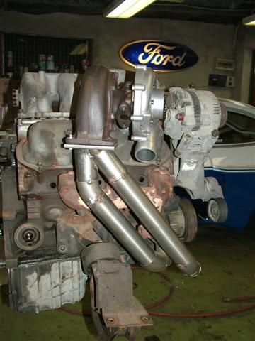

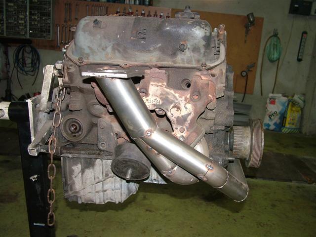

Hát igen viszket már a seggem rendesen...
:mrgreen:
Képek az úrnak

Azon nem gondolkodtál ,hamár megforgattad a kipufogócsonkokat ,hogy előre tedd valamelyik oldalra a turbót ,ez javított volna a helyszűkén ,hozzáférhetőbbek lettek volna az alkatrészek ( gyertyák ,gyújtókábelek ,turbó ,stb) egyszerűbbé vált volna a cooler ,és a többi betápcső szerkesztése ,és nem utolsósorban a turbó hűtésén is segítene .Az olajnyomással kapcsolatban (előző hozzászólásom ) csak annyi ,elbeszéltünk egymás mellett ,én nem a nagyobb nyomásról ,hanem a nagyobb szállításról beszéltem ,bocs ha félreérthető voltam .Egyébként elég meggyőző látvány már így is ,csak így tovább !

A motor elölről nagyon zsúfolt nagy alu tartó konzolok vannak felszerelve felül van a generátor és a másik oldalon felül szervo pumpa + kapott még egy karos rugós szíjfeszítőt... olyan elképzelésem volt mint a tickford turbónak de macerásnak láttam a csövezést így elvetettem... de meg lehetett volna azt is csinálni.

Miert nem a motor hatso oldalan (a valto alatt) vezetted el a bal oldali hengersor kipufogojat? :oops:
Re: capriv6 caprija
Posted: Thu Jan 24, 2013 8:12 pm
by capriv6
Szerintem elönye van...
A váltó bármikor leszedhető úgy hogy a kipuft nem kell leszedni..
Igy a turbot sem kell kojgatni ..
Váltó gondjaim biztos lesznek...
felkszültem rá... :mrgreen:
