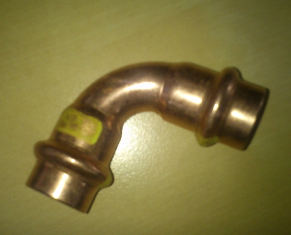

adam wrote:A réz vízcső idomokat lehet valahogy peremezni, hogy ne másszon le róla gumicső?
Konkrétan kéne nekem 16mm átmérőben 180°, és egy 90° vagy 270° kanyar.
Meg egy 33mm átmérőjű darabba 16mm becsatlakozás. És ezeknek a végeit szeretnénk üzembiztossá tenni.
nekem van erre egy igen jól bevált technikám:
15-ös rézcsöhöz kell venni sima toldó fittinget, az ugye pont rácsuszik. csővágoval ebből lemetszek egy kb 3mm széles csíkot, amit a cső széltől kb 3 mm-re ráforrasztok a csőre. ettől fasza kis válla lesz az amugy egyenes részcsőnek, ha a bilincset ez után rakod fel és huzod meg, soha nem fog lejönni (mármint magától, mert le lelazitod és lehuzod akkro szétjön...)

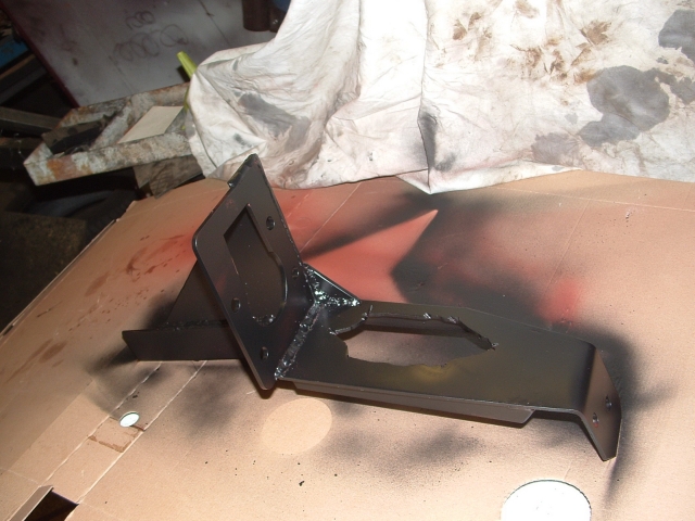

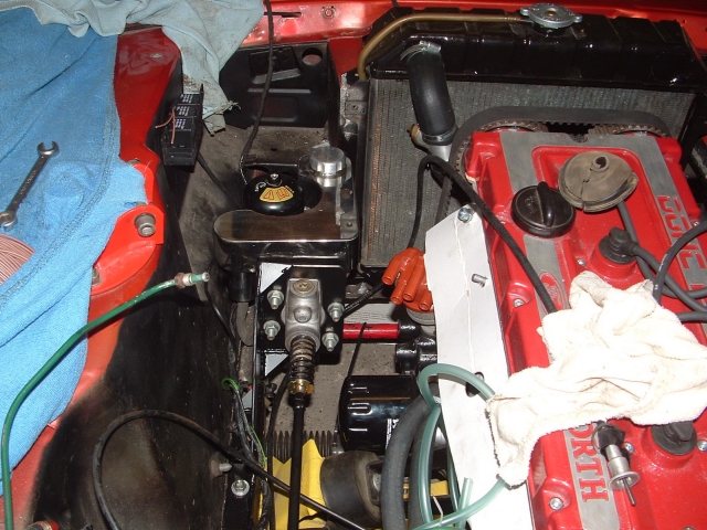

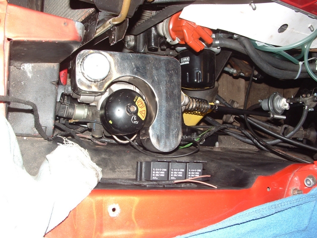

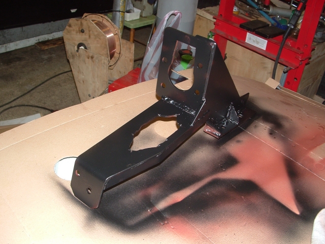

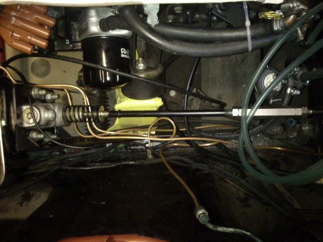

Hosszas méregetés, utánajárás és munka eredményeképpen lett kezdetleges és rengeteg gyermekbetegséggel rendelkező fék a kocsin, ami még nem is működik ráadásul:
na ezen még fogunk faragni bőven
ezen is
ezen is
A koncepció nem rossz, de még kell faragni rajta technikai és szépészeti okok miatt is.
Roller: az ABS egység s hűtő miatt nem fért el ezért kis platni került a helyére a 3 fék csatival. Persze az első verzió eresztett rendesen. A probléma orvoslása után már mint ha nem folyna, de légtelenítés ismételten sem sikerült. Valahol még mindig folyik a rendszer, szóval ma kikaptam mindenestül és satupados tesztelés következik.

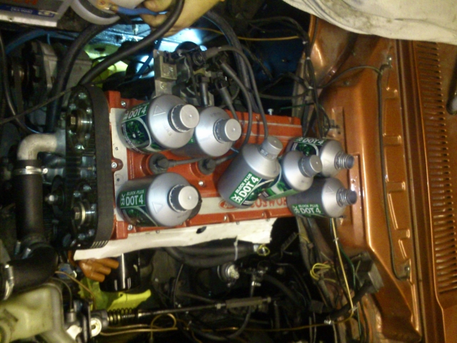

Nincs nagyobb kiszerelésben ez a vacak? :twisted:
:roll: :roll: :roll:
viszont hála Bogyónak és Gereenek beröffent
Re: adamééé
adam wrote:Nincs nagyobb kiszerelésben ez a vacak? :twisted:
Ez az új Dot energiaital :?: :shock: :mrgreen:
