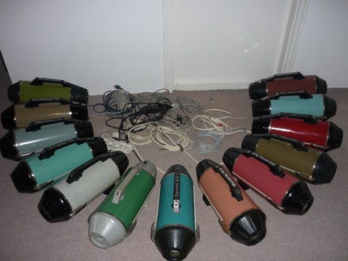

Blant wrote:Pedig szétoffolhatnátok ezt is nyugodtan. Max a kedvem lenne jobb tőle :-D Mint a múltkor a katicákkal :-) Köszönöm. Igyekszem!
Porvédő nem lesz. úgy döntöttem, hogy felszerelek egy kik*rt erős porszívót, ami felszívja a cuccost az autó alól, hogy ne menjen az axiálcsuklókra, és hátul gyűjti egy tartályba, amit kifúj, ha a rendőr üldöz, így nem tudják a rendszámot elolvasni. :-)
Kérésed számomra naranTCS :laza:
Válassz színt :
:mrgreen:
Re: Blant '78-as V6
Posted: Tue May 03, 2011 11:04 am
by Blant
Nézd az állatját :twisted: :twisted: :twisted:
Te nem rakétát, hanem porszívót akarok :-D
Amúgy ez olyan, hogy a kimenőoldalra is lehet feltenni a csövet, ha jól emlékszem :-)
Amúgy valamelyik zöldet szeretném :-) Lehetne kettőt... :-)
Re: Blant '78-as V6
Posted: Tue May 03, 2011 11:48 am
by TÉCSÉ
Blant wrote:Nézd az állatját :twisted: :twisted: :twisted:
Tudok egy nagyon ZSÍR eladót - hibátlan szinte használatlan 8-) !!!
:zsido:
Re: Blant '78-as V6
Posted: Tue May 03, 2011 1:47 pm
Mi a műhelyben találtuk egy zsír, eredeti orosz papirdobozában levő rakéta porszívót. majdnem never used, állapota tényleg hibátlan. ha valakit esetleg érdekel...
