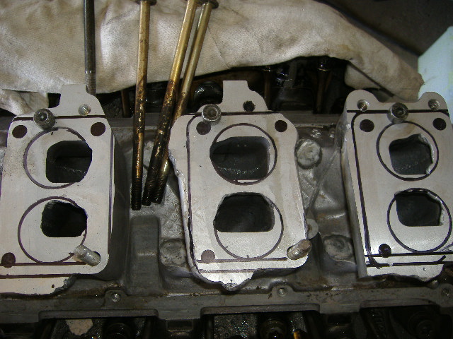

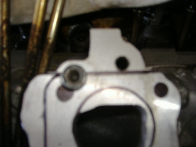

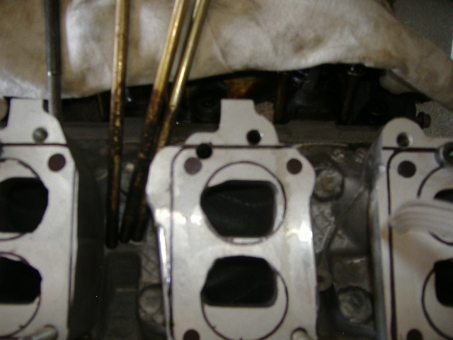

Én azt csinálnám hogy alá raknék egy lapot kb10mm vastadat és azt lecsavaroznám és abbol álna ki a töcsavar a karbinak...
Ha másképp nem menne akkor a elforgatnám kicsit a karbit ,és hozzá igazítanám a rudazatot...
Képről ennyi de látni is kéne..
Vagy az eredeti furatot nem lehetne behegeszteni?
Re: 2.9i motor kérdések
Ha esetleg ezen az egy ponton a szívósort 6-os imbusz fejű csavar fogná megmert gondolom süllyeszteni kell amúgy is és a karbit is 6-os csavarral fogatni le ezen az egy helyen. Akkor a karbi csavart el lehet tolni 2mm-el is.
Mindegyik megoldás jó,de a 6-os csavar megoldás fogott meg igazán .
