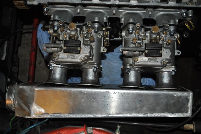

azérboksz:
Még kell neki polír, meg egy capri felirat belegravírozva. :twisted:
Re: adamééé
Posted: Fri Sep 16, 2011 8:31 pm
A térfogata tudományos számítással lett meghatározva ?
Re: adamééé
Posted: Fri Sep 16, 2011 8:41 pm
by adam
Tibi wrote:A térfogata tudományos számítással lett meghatározva ?
Persze, Adrian Newey tervezte. :mrgreen:
Ebbe síkba fekszenek a tüték (tehát nem a karbi talpára fekszik ez a box) és Geree azt mondta h 2-3 cm elég a tüték peremétől oldalra és előre. Na most a legkisebb távolság tüte síkja és a szemben lévő fal között 60mm. A bejövő nagy nyílás meg 80mm átmérőjű.

Posted: Fri Sep 16, 2011 9:26 pm
adam wrote:És egyébként nincs is több hely a doblemezig és nekötegedjémán :twisted:
Most kivételesen eszembe sem jutott. A másik meg nem kötözködés hanem segítség volt. :-)

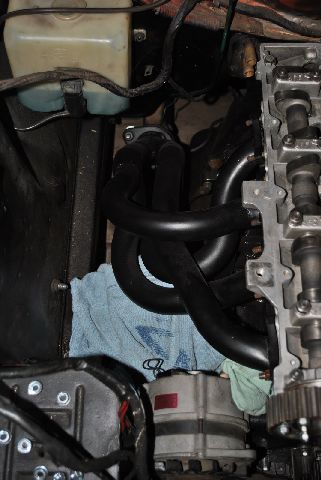

Leömlő by Proex:

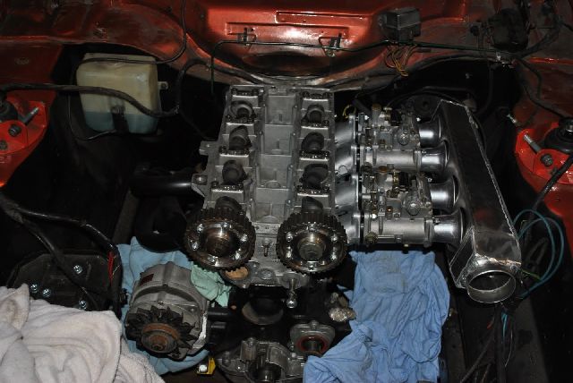

Meg felpróbáltam a szívó oldalt:
(fék előre egy rúddal kilőve)

Posted: Mon Sep 26, 2011 2:50 pm
Ott a féknek tényleg nem sok hely maradna.

Posted: Mon Sep 26, 2011 6:56 pm
leömlő nagyon fasza, a másik oldal ennek fényében véleményes :-)

Tibi wrote:leömlő nagyon fasza,
Remélem funkcionálisan is rendben lesz ;-)
Tibi wrote:a másik oldal ennek fényében véleményes :-)
Már csak ez maradt vagy a pedalbox. Most úgy is várunk a HF tömítésre és lehet töprengeni..
Az a bajom, hogy egyikre sem láttam konkrét megoldást 3-as capriban :roll:
