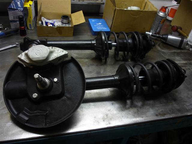

Sziasztok!

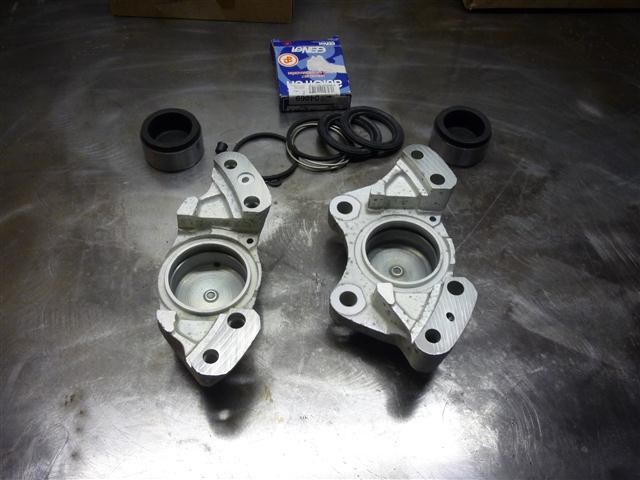

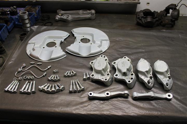

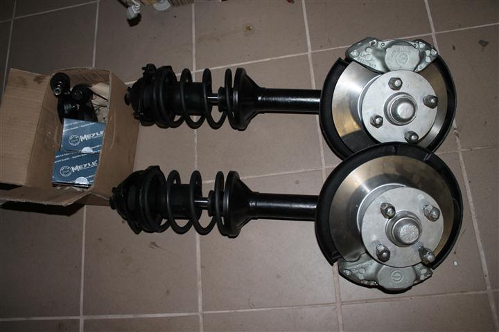

Ma végre építkezés volt. Féknyerget szereltem össze, illetve a rugóstagokat is.
Fölmerült egy kérdés. Nem látok toronycsapágyat, csak egy gumiszilentbe van ágyazva
a gátló szára. Valamit rosszul értek, rosszul szereltem össze, vagy
a tekercsrugó is segít visszatekerni egyenesbe a kormányt?

Re: Capri Mk1 - Kapeti
Jól látod. Caprinak nincs toronycsapágya, csak szilentje.
Na, klassz... Pedig anya is szeretné majd vezetni...
A donor autó alatt még ott a futómű, most épp a levegőben. Furcsa is volt, hogy folyton
visszaegyenesedett, hiába fordítottam ki...
Át lehet alakítani csapágyassá, és akkor a rugó nem játszik, de kicsi az utánfutás gyárilag, és kevésbé tekeri vissza úgy.Kapeti wrote:Na, klassz... Pedig anya is szeretné majd vezetni...![]()

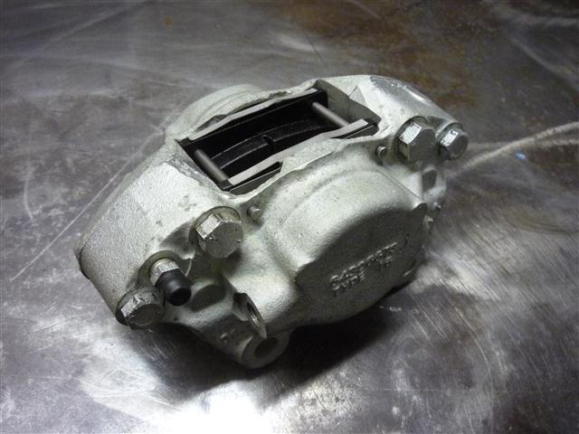

Akril hőálló és fényes fekete, előtte cinkkromátos alapozó. Sajnos a fényes nem túl ellenálló
a benzinnel szemben, mint az utóbb kiderült...

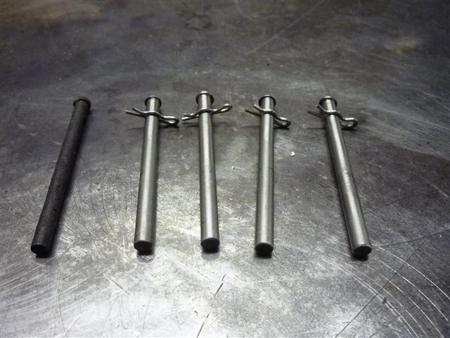

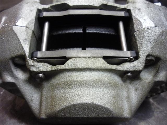

A kis pálcákat, amelyek a betéteket tartják, újragyártottam, rozsdamentes anyagból.
Klasszul elment vele egy egész este.

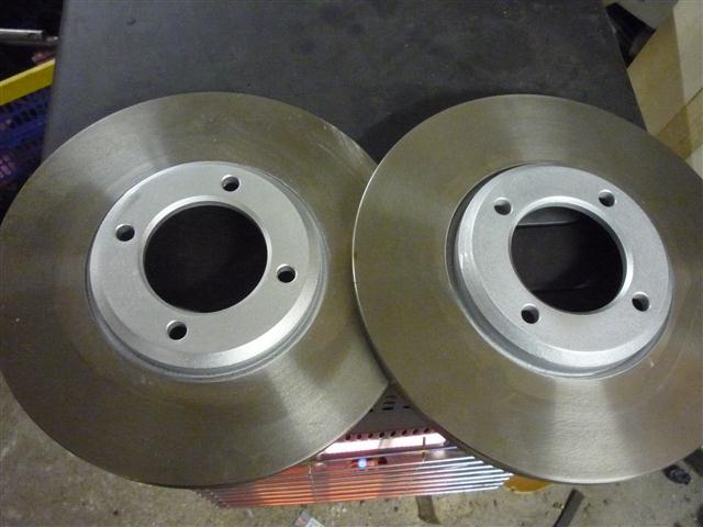

És megjöttek az új féktárcsák is. Az agyrészt lefújtam hőálló festékkel, csak úgy...
A kis pálcákat ,készletbe ,és féknyerget is még mindíg forgalmaznak ,ha csak nem a felújítás volt a cél .Ha meg az ,akkor gratula , meggyőző munka !

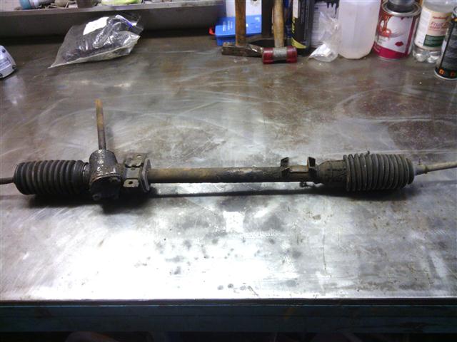

Következett a kormánymű.
Teljesen szétbontottam, mivel az osztrák javítási könyvében nagyon részletesen le volt írva mit és hogyan lehet felújítani rajta.
Persze a német precizitással megadott forgatónyomatékokat csak speckó szerszámokkal lehet mérni, itt majd improvizálnom kell
valamit.
Szétszerelés után mindent megtakarítottam, homokszórás, zsírtalanítás, festés. Összerakás később.
Egy kérdés: Miért olaj kell a kormányműbe, miért nem lehet zsírozni? Könyv szerint másfél deci olaj kell bele, dehát az azonnal kifolyik a gumiharangokba, nem gondolnám, hogy olaj, és abból is csak másfél deci ellátná a kenési feladatokat... Szívem szerint zsíroznám...
valamit.

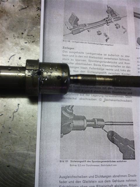

És amitől még fázom kicsit: Az axiálcsukló harangja és a kontraanyája egy stifttel van biztosítva egymáshoz. Szerelésnél ki kell fúrni a stiftet. Kifúrni... Ez nem annyira tetszik, habár a könyvem itt is megadja, hogy 3,2-es fúróval 6mm mélyen (!). Összeszereléshez azt írja, újra kell fúrni a furatot, bele a fogaslécbe is...
- IMG_20130217_134611 (Small).jpg (66.25 KiB) Viewed 8289 times
pedig ez ilyen...Kapeti wrote:És amitől még fázom kicsit: Az axiálcsukló harangja és a kontraanyája egy stifttel van biztosítva egymáshoz. Szerelésnél ki kell fúrni a stiftet. Kifúrni... Ez nem annyira tetszik, habár a könyvem itt is megadja, hogy 3,2-es fúróval 6mm mélyen (!). Összeszereléshez azt írja, újra kell fúrni a furatot, bele a fogaslécbe is...
