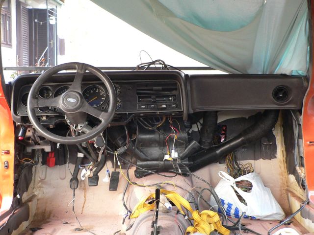

Az a baj, hogy a lyukakat a padlólemezen még nem mind sikerült befoltozni. Pedig akkor már bent lenne a szőnyeg és egész autó kinézete lenne. A Scorpioból kifeszített dugók jók voltak a nagyobb lyukakba némi tömítőpasztával megijesztve. A kisebb lyukakba viszont a csomagtérből a kerékdob mögül szerzett kis gumidugók pont odavalók. Sajnos mivel kevés van belőle ezért rendelnem kellett a Cromaxtól, elvileg létezik és szállítják. Sehol máshol nem tudtak még csak hasonlót sem adni.

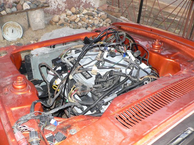

hogy ne csak a teszkó legyen, a hűtő motor felőli oldalán 58x28 as felület maradt szabadon [ cm ] . 2 ventis megoldáshoz Scorpio vagy Sierra vagy akármi ventillátorai elférnének? Sajna nem láttam ilyeneket közelről. Ha tud valaki segítsen ! Köszi !

Posted: Wed Mar 26, 2008 5:54 pm
Így állnak jelenleg a dolgok.
Re: Tibi
Posted: Wed Mar 26, 2008 5:55 pm
Itt már lesz valami. :mrgreen:

Tibi wrote:hogy ne csak a teszkó legyen, a hűtő motor felőli oldalán 58x28 as felület maradt szabadon [ cm ] . 2 ventis megoldáshoz Scorpio vagy Sierra vagy akármi ventillátorai elférnének? Sajna nem láttam ilyeneket közelről. Ha tud valaki segítsen ! Köszi !
nem nagyon fér el semmi, ezért elő a flex-et és vágd ki a gyári hűtőtartó konzolt
Re: Tibi
Posted: Thu Mar 27, 2008 9:08 am
Az ki van már vágva.
A bajom annyi, hogy ha a hűtő elé teszem a ventit akkor nem szerelhető. Ha mögé akkor meg nem fér el, túl nagy az átmérő. Ez a scorpio elektromos ventije. És én mögé szeretném rakni de oda két kicsit akarok csak nem láttam még más Fordban kis ventit aztán hátha ti tudjátok miből lehetne kinyerni.

Jó helyen van az elöl, ha jó úgyse kell szerelni.

szszaby wrote:Jó helyen van az elöl, ha jó úgyse kell szerelni.
ha jó :D
Re: Tibi
Posted: Thu Mar 27, 2008 11:43 am
Jót kell berakni, meg legalább nem tudsz belenyúlni ha forog.
