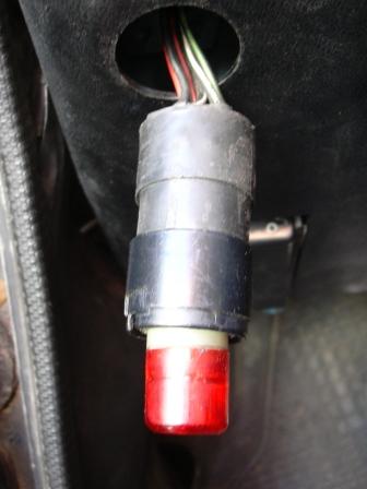

Sziasztok!
A mostani gondom forrása, hogy szétesett az elakadás jelző kapcsolóm, de ugy látszik elég nagy gond a beszerzése, valamint ezzel párhuzamosan előjött néhány elektromos furcsaság:
amióta rossz a kapcsoló, nem megy az utasér világítás, nem kap áramot vagy is csak 6,5V-ot, a fejegység, és ha az utastérvilágítás kapcsolóját átkapcsolom, megáll az óra :):)
Tudtok ajánlani egy jó szerelőt vagy bárkit aki át tudná nézni és kigubancolni a vezetékeket?
Üdv,
Bartfay

Először próbáld meg a tisztítást sajátkezűleg.Húzd ki az elakadásjelzőt a csatijából, lehet hogy oxidos vagy valahogy beázott.Ha az utóbbi kettő, akkor pucold ki, a kapcsolón lévő lábakat keféld meg fújd be kontaktspray!!! Próbáld ki, ha nem akkor nézd meg az utastérvilágítást is, nekem volt olyan hogy összevolt égve a vezeték a saru környékén.Ha nem jutsz semmire, kérdezd Bogyónkat!

Sajnos a csati telkesen szétesett széttört már. és elég gyakran okoz mindenféle furcsa rövidzárat is. elkezd villogni magától vagy az idex sem megy. próbáltam már WD40-el és a sarukat tisztogatni, de sajnos nem hozott eredményt, csak törtek le a belső müanyag részek....

Bartfay wrote:Sajnos a csati telkesen szétesett széttört már. és elég gyakran okoz mindenféle furcsa rövidzárat is. elkezd villogni magától vagy az idex sem megy. próbáltam már WD40-el és a sarukat tisztogatni, de sajnos nem hozott eredményt, csak törtek le a belső müanyag részek....
Akkor lehet hogy az lesz a hiba forrása, főleg ha össze volt törve.Inkább vedd ki onnan, és próbálj szerezni egy jót.

Szeretném én kicserélni, de minden alkatrészesnél ufónak néznek :( egyszerűen sehol senkinek :(

by Bartfay
:) Ebay-en találtam :)

ha kell bontott kapcsolom szerintem van... de én még a biztitáblát is megnézném ha van amikor csak 6,5 volt van valahol akkor 99%-ban az a ludas. érdemes ráadott gyujtásnál megmérni müszerrel az összes bizti mindkét lábán plusz a motortérbe elmenő kis lapos csatikon a feszt, szoktak érdekes dolgok lenni...

Bartfay wrote:Sziasztok!
Üdv,
Bartfay
ez az a fajta, amelyik hengeres, és a képen pont nem látható részén ferdén csonkolt a formája?

by Bartfay
az az bizony
