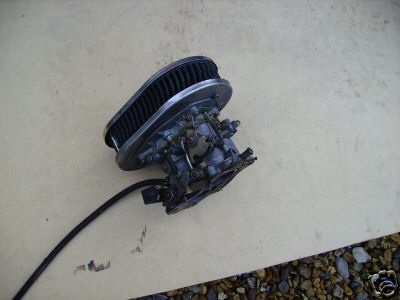

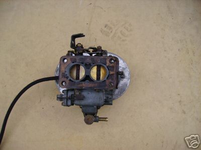

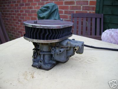

Felismeri valaki ezt a karbit?
Az eladó nem tudja pontosan milyen(Weber az biztos), ez a kód van beleütve annyit tud: 32DFM4
Re: karburátor
Posted: Sat Feb 09, 2008 1:03 pm
mérget nem vennék rá, de nagyon hasonlít a Weber 32/36 DGAV, ami sor4 2.0 karbija. csak picik a képek, meg rajta van a légszűrő, ezért nem vagyok biztos benne...
Re: karburátor
Posted: Sat Feb 09, 2008 2:11 pm
by proteus
Biztos, hogy nem DGAV. Szerintem a DFV-nek valamelyik változata és 32/32-es.
Re: karburátor
Posted: Sat Feb 09, 2008 5:28 pm
by gigford
Ez a 32DFM a tipust jelöli mint kiderült (google barátom :) ) 1,6os Cortinába raktak ilyet.
Az, hogy 32/32 vagy 32/36 az mit jelöl?
