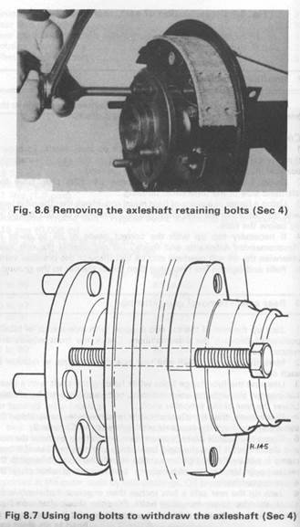

Re: Poroszka
Posted: Sat Aug 18, 2018 1:31 pm
by nyujoe
Re: Poroszka
Posted: Sun Aug 19, 2018 5:02 pm
by dkari
Köszi :-) ! Ez nagyon jó. Több javítási dokumentációm is van de ezzel a módszerrel nem találkoztam.
