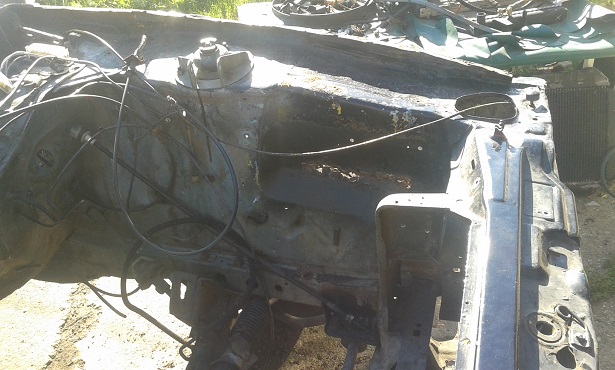

Balázsnál készült a kasztni. Volt vele macera, de azt hiszem sikerült orvosolni
itt is egy kicsit kirohadt.jpg (97.13 KiB) Viewed 9536 times

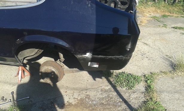

Aztán kiderültek a turpisságok a csodálatosan méretezett sárvédővel kapcsolatban is.

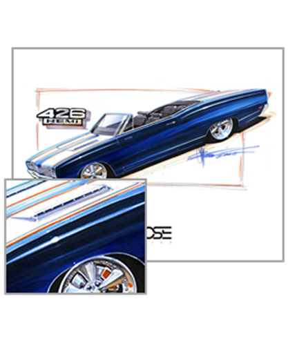

Úgyhogy tovább gondolkodtam és végül egy klasszik megoldás lesz. Kék szín, fehér csíkkal, csak a motorháztetőn, egy kis narancssárga kontúrral.
Valami ehhez hasonló hangulata lesz talán:

levelboss wrote: Úgyhogy tovább gondolkodtam és végül egy klasszik megoldás lesz. Kék szín, fehér csíkkal, csak a motorháztetőn, egy kis narancssárga kontúrral.
Ez jópofának hangzik, én is gondolkodom ilyesmikben csak más színekkel.
Szélvédőt én kivettem volna az alatt is (mint midenhol) lehet meglepetés (nálam is volt), de Ti tudjátok.
Erre a színösszeállításra kiváncsi vagyok.
