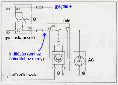

Ami még kell: nincs se+ se- kiállás, se akkumulátor saruk, elekt ac, elekt venti relékkel.
Aki szeretne hozzászólni, okosságot és segítséget szívesen fogadok.

Re: Nem vagyok büszke rá
Posted: Mon Jul 04, 2011 11:00 am
daniv6 wrote:Ami még kell: nincs se+ se- kiállás, se akkumulátor saruk,
sosem volt ilyen a kötegen. fentebb írtam hogy a + hova megy, a testelések külön vannak. gyárilag a testkábel az aksiról csak a motorra megy egy vastaggal, meg a kasztnira egy vékonyabbal
daniv6 wrote: elekt ac
daniv6 wrote: elekt venti relével
igy talán másnak is hasznos lehet
ha van még kérdés tedd fel...
