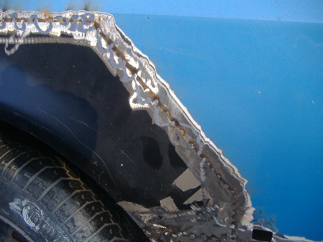

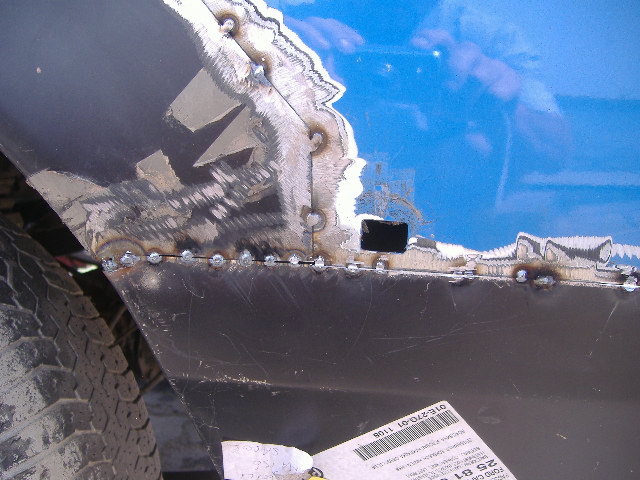

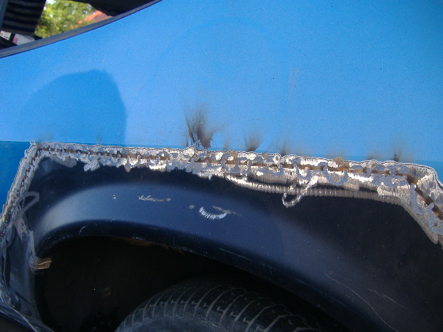

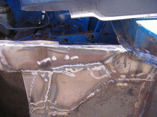

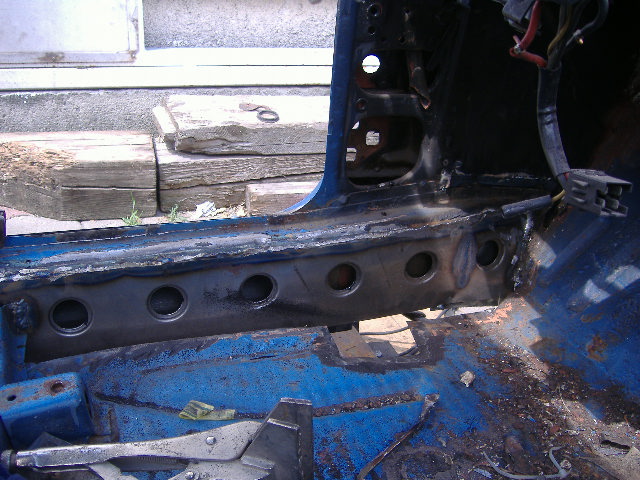

Pár képet küldenék ,csak azért ,hogy lásd kb hogy áll a vas most .Ne vedd szentírásnak ,ha eltérést látsz az elképzeléseidtől ,még módosíthatjuk.

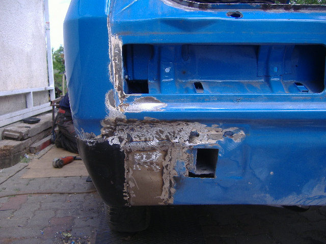

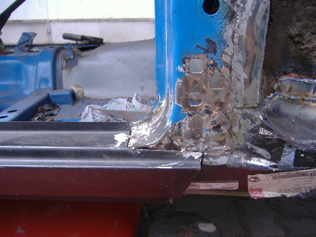

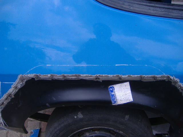

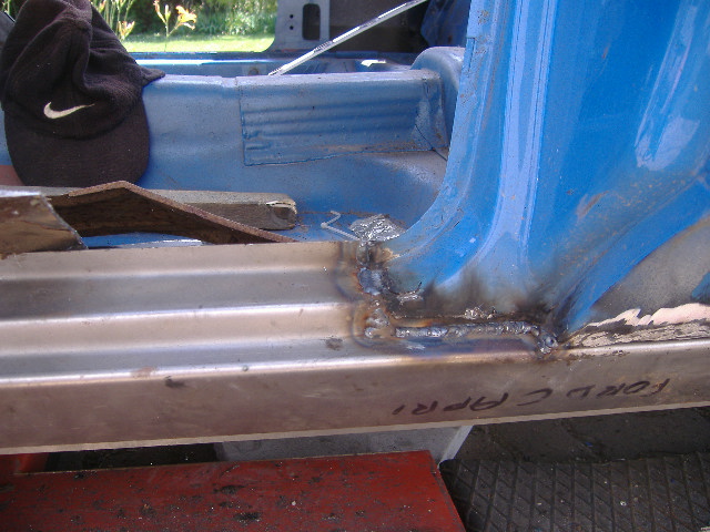

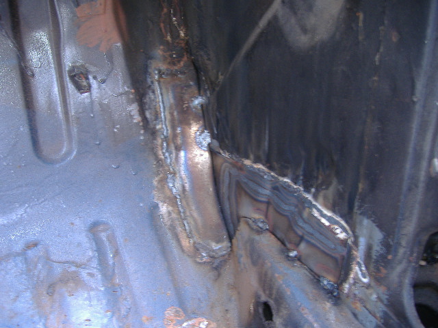

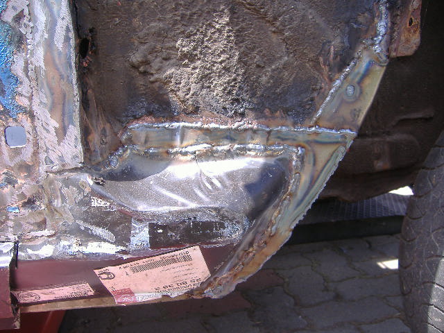

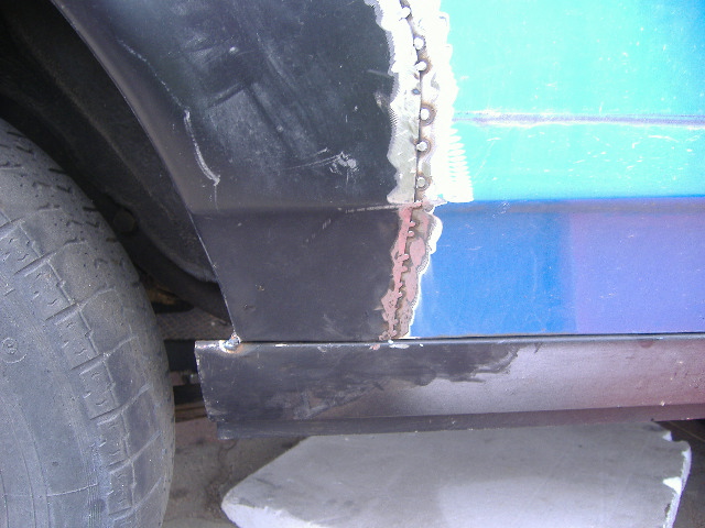

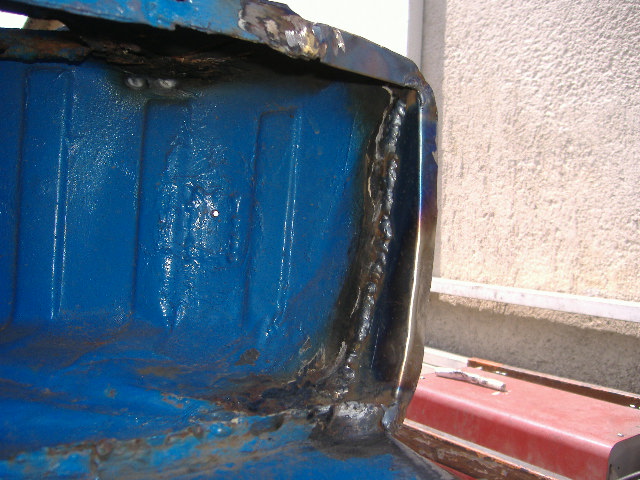

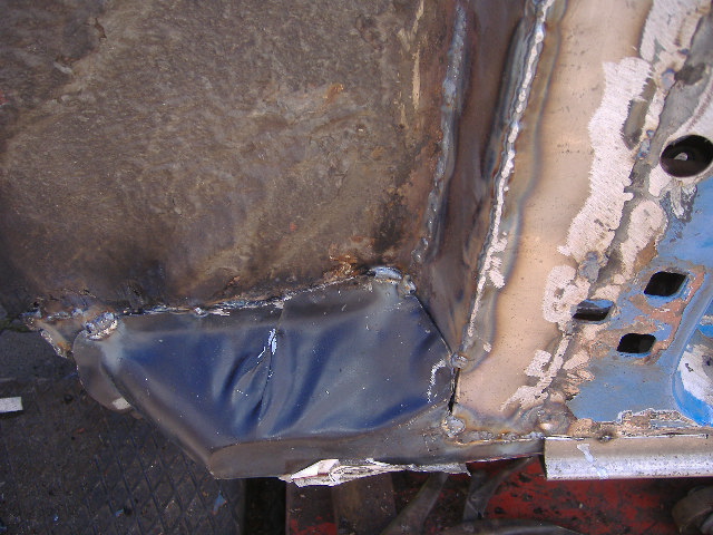

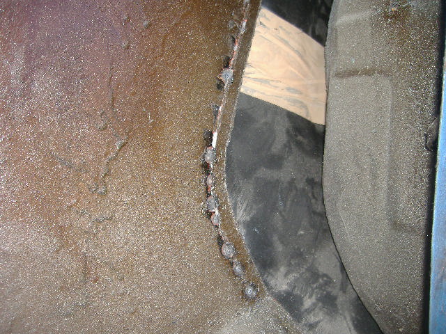

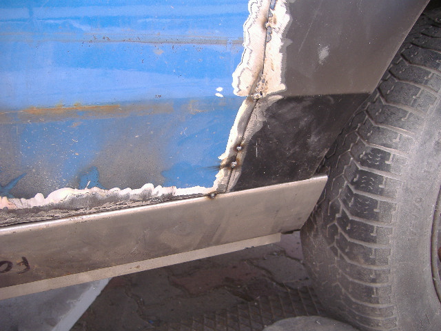

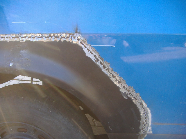

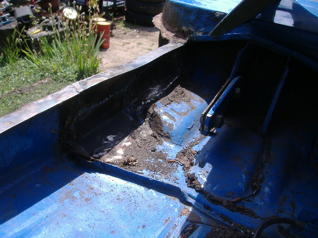

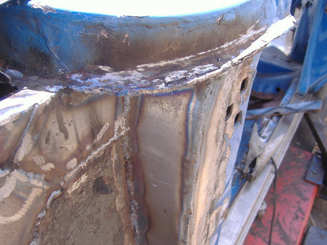

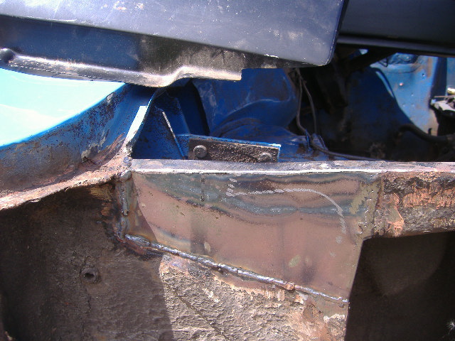

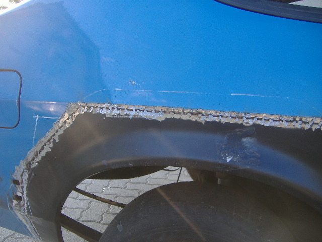

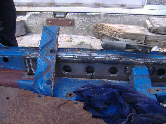

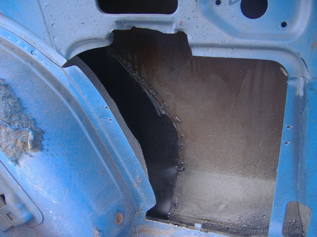

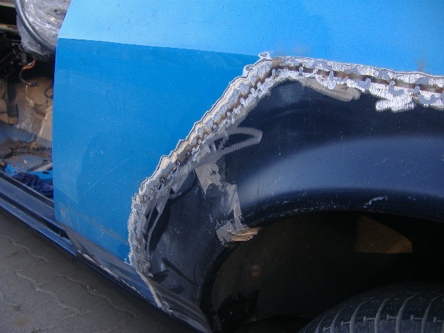

És még pár .

Re: A strandkorlátkék igaz története
Ti aztán nem szaroztok Feri bátyám!!! :shock:
Jövőhéten mostmár próbálok időt szakítani h megnézzem élőben is a művet.
Képek alapján nagyn tetszik :-)
Pár kérdés azért van:
hátsó íveknél még majd végigvarrjátok vagy nagyon kurvulna a lemez?
A oszlop meg a doblemez környékén nem találtatok több lyukat vagy meggyengűlt lemezt?
jobbos belső küszöb akkor maradt a balosba meg javítottatok ugye jól látom?
Köszi a képeket!!!! :ru:
Töcs wrote:Ti aztán nem szaroztok Feri bátyám!!! :shock:
A válaszok a következők,ha kéred végigvarrjuk ,de a fényezőre való tekintettel nem szoktuk ,és sok értelme sincs , végig van peremezve ,rá van ültetve szintbe ,ha végig varrjuk hullámvasút lesz, sok gittet kér ,egy idő után elreped ,ennek én nem vagyok a híve ,jobb ha nincs rajt gitt .Az " A " oszlop és környéke ahol beteg volt ott pótolva ,erősítve vastagabb lemezzel ,az alja az új púppal betámasztva ,felső negyed kivágva a doblemez, tűzfal ,"A" oszlop háromszögben ,majd meglátod jó lett .Küszöb javítása folyamatban ,mindkettő belülről megkapja amit hoztál perforált lemezt ,hogy egyforma legyen .

Nehezményezted a pontozást, megdupláztuk a hegesztések számát ,gondolom ez már jobban tetszik?
