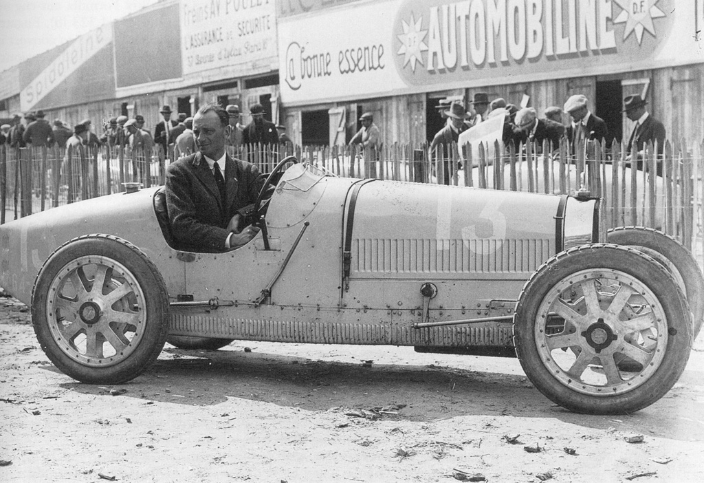

a bugatti felniket anno kovácsolták(ha olyanra gondolsz mint ami a képen van) lehet inkább egy profi kovácsot kéne keresni...esetleg vehetnél egy 1:18 (ez már részletgazdag és jól áttekinthető) auto union vagy más szívedhez közelálló makettet amit részletesen tanulmányozhatnál ,akár az alváz vagy a karosszéria tekintetében...

Igen erre a Bugatti felnire gondoltam, bár nem tudom ez alu-e vagy vas.

nekem inkább az a korszak és stílus jön be mint amit a fentebbi 13-as számú képvisel, csak kellene bele még egy kis dög mert túl visszafogott.

A 13-as egy Bugatti, és a maga nemében egy szépség. de nem is akarok bármit másolni, főleg nem koppintani replikát, mert az kiábrándítóan hazug. nem az csak majdnem, vagy még majdnem sem.
