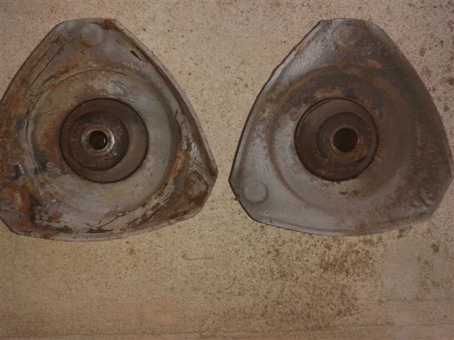

Viszont mellékelem a képet a "tök"-ökről -igazából ezért kellene valami megoldást találni
Mert ezeket max. perselyezni lehetne, vagy jó messze eldobni

- A tök.jpg (53.19 KiB) Viewed 10835 times

Nem tudom ,mi a baj ezekkel ,én képről nem látok rajtuk semmit ,csak annyi megállapítható ,hogy kései Mk2 ,vagy Mk3 ,tőcsavaros gumiágyak.Bubor wrote:Hálásan köszönöm a véleményeket az elemezett témához![]()

A fénykép nem adja vissza igazán, de vagy megkopott, vagy mókólt a persely a gumiágyban - így felemásan nem szívesen építeném vissza.White Shark wrote:Nem tudom ,mi a baj ezekkel ,én képről nem látok rajtuk semmit
