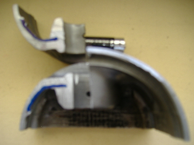

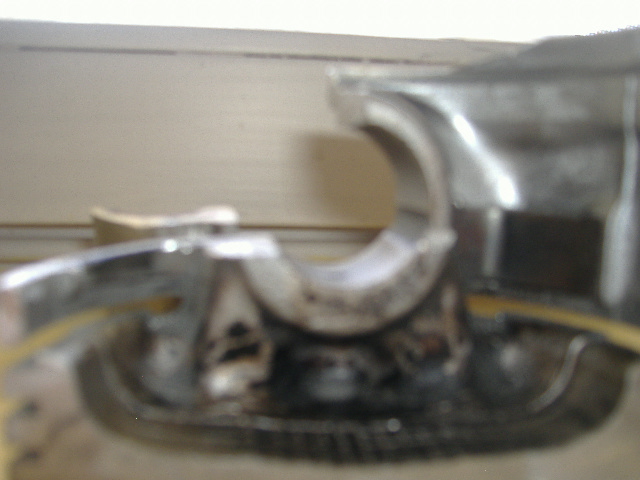

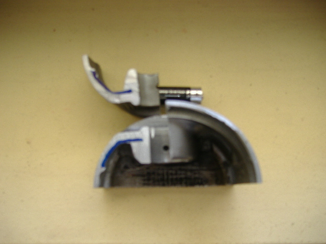

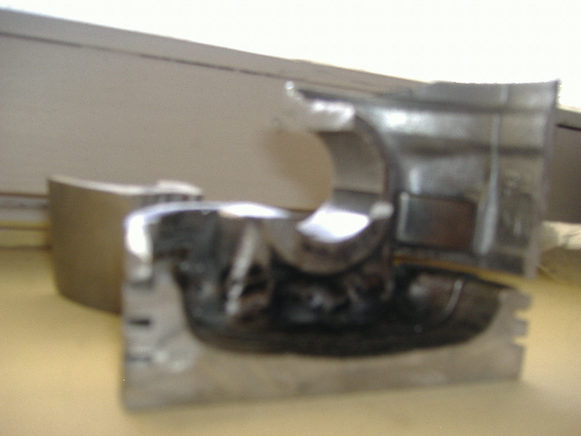

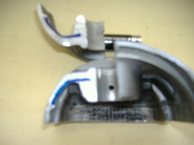

Tovább vágtam a dugót ,érdekelt volna ,minek van benn az acélbetét ,nem tudom . Kékkel kihúztam a betétet .
Re: Hengerfejtömítés korrekció (zömülés )
Az a betét a hőtágulás miatt van benne, mivel ott több az anyag nem engedi, hogy torzuljon a dugó. Így jobban megmarad a kerek forma.
