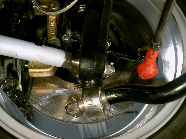

SONI wrote:
Tibi wrote:Szöveget nem olvastam de nem igazán értem ezt a hajlított kitámasztó dolgot.
Én csak felhasználó vagyok, de amit nekem csináltunk kitámasztást abba is bele ér a kerék plusz elkezdte enni a gumit, hogy nem feszítette a stabrúd a lengő karokat. Az "új" verzió szerint amit Bogyóval elkezdtünk most úgy néz ki, hogy nem fog bele érni a kitámasztásba a kerék.
Szóval lehet, hogy nem is olyan hülyeség az a hajlított kitámasztó?
azért nem tennék be hajlítottat, mert az már elhajlott :mrgreen: :mrgreen: én a te esetedben sem azt csináltam volna amit te kitaláltál, de hát így haladnak előre a dolgok. viszont az embernek nem kis szélesítés van a verdán, a felni is más, tehát hogy neked beleér a gyári cucc az nem magyarázza az ott hajlított megoldást. a gumi evés az nem a stab miatt van, hanem hogy elment a beállítás a stab feszítése nélkül. a hajlított cuccal meg az a baj, hogy egyrészt nehéz beállítani, mert a G szemet csak fél fordulatonként tudod állítani, mert ugye a hajlított csövet nem tekergetheted bárhová. a hajlítás miatt nem is lehet hátul G szem, mert el tud fordulni a hajlítás miatt. ha máshova teszi a bekötési pontot, hogy elférjen a felni is a nagy kormányszöggel, jobban járt volna, nem kellene a hajlított kitámasztót sem kellene erősíteni, egyszerübb lenne a beállítás, és egy ekkora átfaragásnál az már nem lett volna akkor játék...

by White Shark
Ezt én így oldottam meg ,kettő az egyben megoldás ,a sierra stabi hátulról egyben kitámasztó is .
Re: drift capri
Posted: Thu Dec 27, 2012 8:25 pm
Ez attól miért jobb, ha egy szintén hajlékony stab rúd nem elöl hanem hátul van?
Re: drift capri
Posted: Thu Dec 27, 2012 8:59 pm
by White Shark
Például attól hogy nem húzásra kell tartania ,hanem nyomásra ,egy alkatrész két funkciót lát el ,a sierra stabi jóval vastagabb mint a capri és eleve hajlított ,kevésbé ér bele a kerék mint az egyenesbe ,tehát :masszív ,nem torzul,kevés kopó,törő ,csavarodó alkatrész ,így kisebb súlyú mint bonyolúltabb társai ,kis pénzből előteremthető ,a sierrán bevált miért kisérletezzek ha ez már működik .És azért ismerjük el a sierra futómű jobb mint a Capri .(még ha csak egy kicsivel is )

White Shark wrote:Például attól hogy nem húzásra kell tartania ,hanem nyomásra ,egy alkatrész két funkciót lát el ,a sierra stabi jóval vastagabb mint a capri és eleve hajlított ,kevésbé ér bele a kerék mint az egyenesbe ,tehát :masszív ,nem torzul,kevés kopó,törő ,csavarodó alkatrész ,így kisebb súlyú mint bonyolúltabb társai ,kis pénzből előteremthető ,a sierrán bevált miért kisérletezzek ha ez már működik .És azért ismerjük el a sierra futómű jobb mint a Capri .(még ha csak egy kicsivel is )
talán még annyi, hogy hátul támasztásnál kevésbé mozog a stab, míg a nyulvány elejénél fogatva fel valamennyire mozog a nyulvány eleje. gondolom a capri után ezért volt mindenhol gyárilag hátulról...
