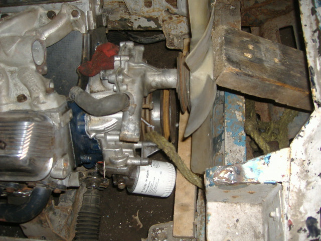

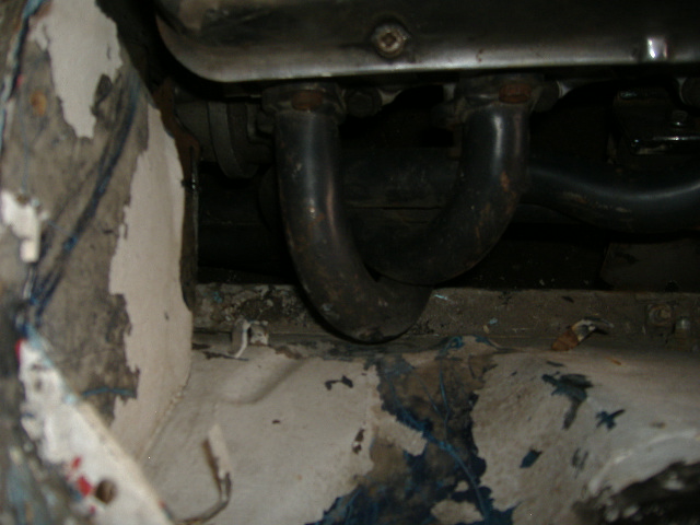

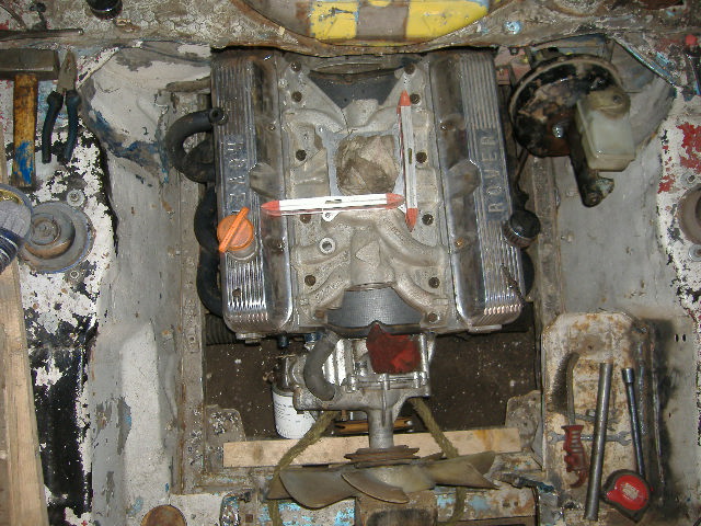

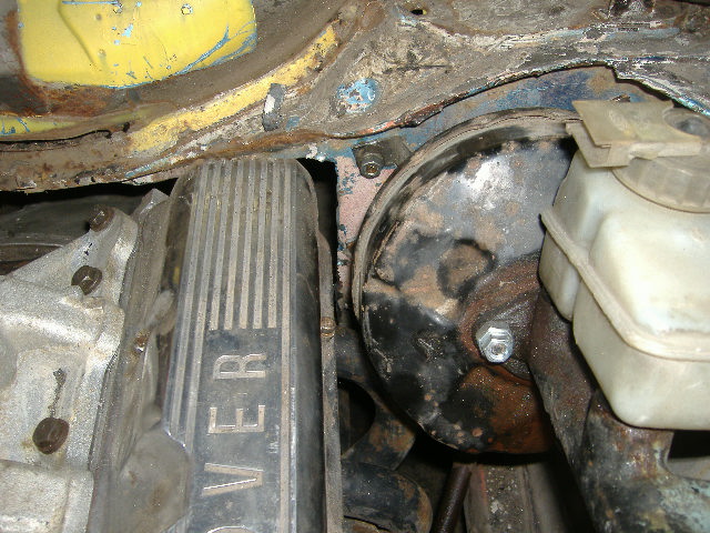

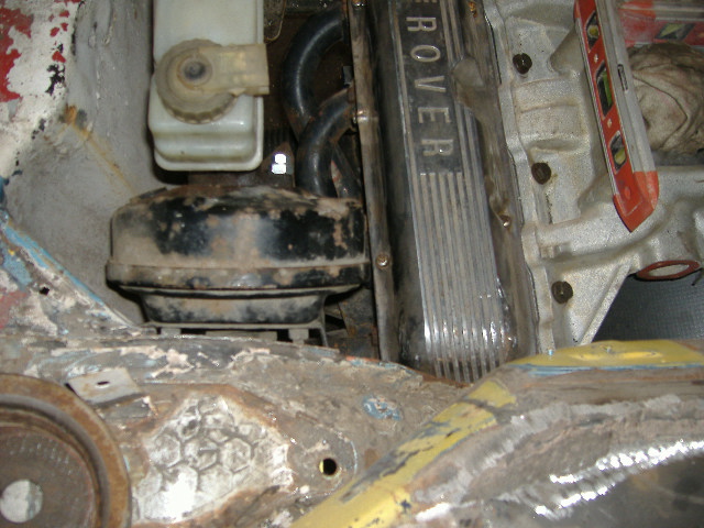

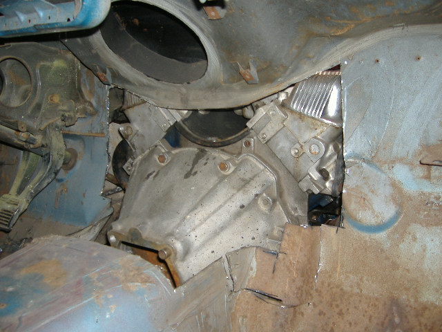

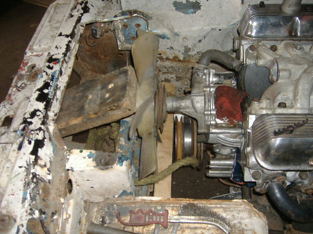

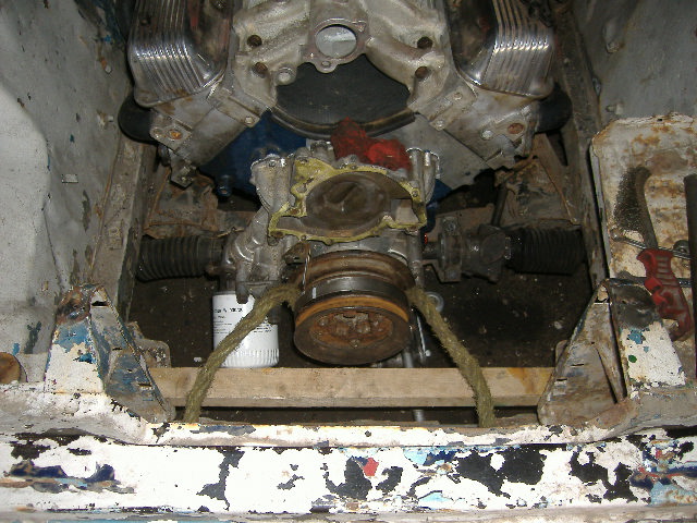

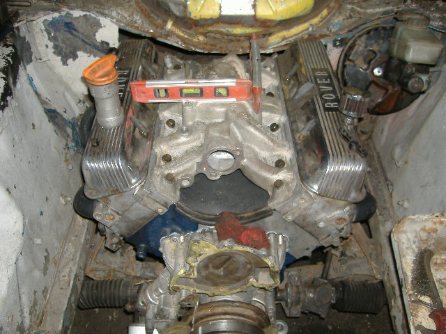

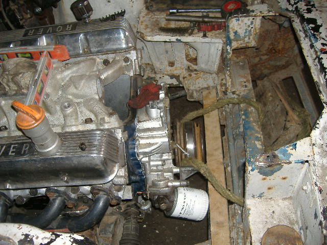

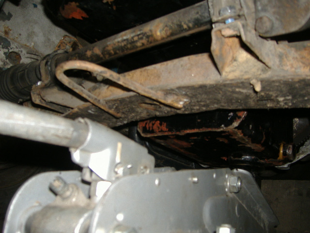

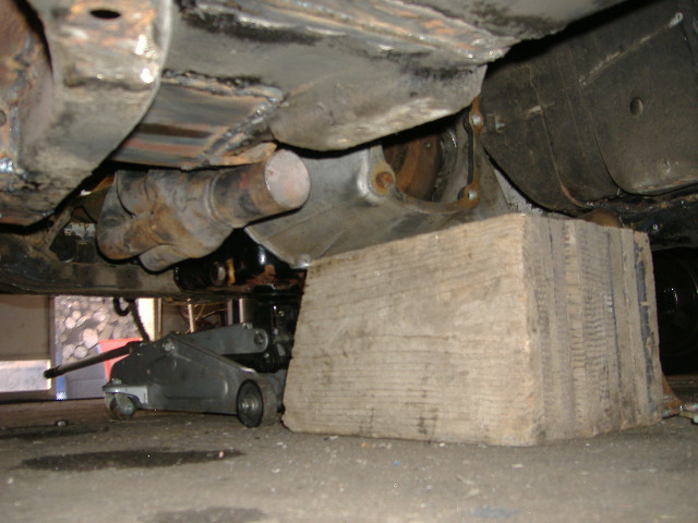

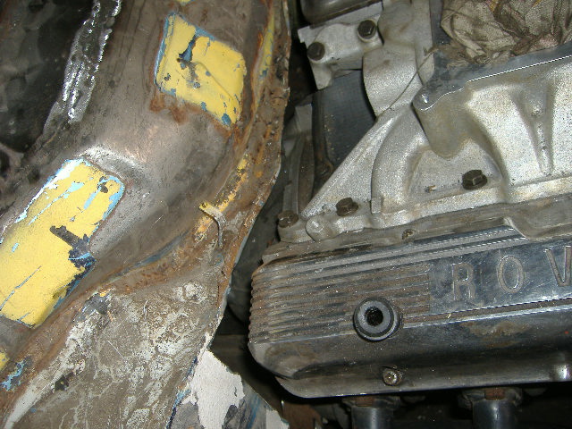

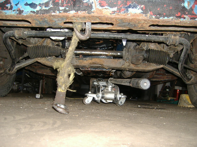

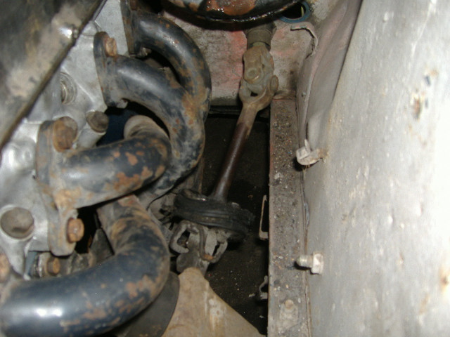

Na motor visszabutítva ,összerakva motortérbe beszabva .Problémák adódtak a kormánytengellyel ,útba volt a hengerenkénti leömlő ,a motor 10 cm-rel való hátratolásával megoldva,kevés volt a hely a fékrásegítőnek ,motor központi tengelyétől balra 4cm-rel eltolva így ez is megoldva ,még van gond elég ,nincs hely az önindítónak ,nem fér el a hengerenkénti leömlő alatt ,ezen még agyalni kell ( a leömlő ott marad ).Most itt tartok ,motor helyzete ,dőlése ,megfelelő ,megjött az sd-1 vízpumpa ,naná hogy nem fér be a hűtő az eredeti helyére ,még így is hosszú hogy a lehetőségekhez képest a motort maximálisan hátratoltam ,( ez a súlyelosztásnak viszont jót fog tenni , leveszi az első tengely részleges terhelését ,ami így is 20 kilóval könnyebb mint egy 2.9 motornál.)( a rover motor 190 kg ,a 2.9 - 210 kg )Képek később .

Képek

További képek:

Jó széles ez a moci. A leömlő leér rendesen a padlólemez alá ?
Re: Rover Capri V8

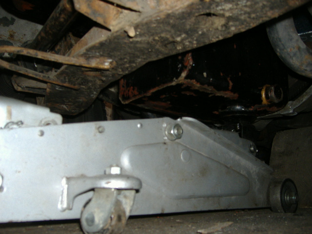

A leömlő jó helyen van ,amit a váltókarról már nem tudok elmondani ,ott megint faragni kell.A motor pozícióját nagyban befolyásolta a karter mérete ,és az olajszívócső helyzete ( midkettő vágott ,rövidített).A magasságot behatárolta a bölcsőmagasság ,és az hogy a kormánymű gyári maradjon .A motor magasságát úgy állítottam be hogy egy szintbe legyen a bölcsővel a karter alja, így nem kell arra figyelni hogy ne akadjon el , a vágott kartenek köszönhetően így kb 1,5 cm -re lett a karter alja a gyári kormánymű felett ,ennyi ráhagyással a motor már nem rugózhat(billenhet )bele a kormányműbe.
