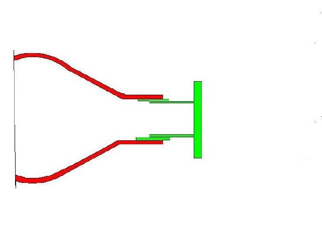

szerintem ez kiküszöbölhető azzal hogy a híd csapágyfelőli részét le esztergálják a vastagabb rész belső átmérőjére kb 5 centi hosszan,mint egy illesztés az sem baj ha vastagabb 1-2 századdal.akkor felmelegited a difi oldali részt és belekallampálod emezt.igy biztosan felfexik a helyére és nem lesz görbe.ilymódon kiküszöbölhető az a fúrásizé.sajna nem tudom modellezni mert paintben rajzoltam le és az meg bmp és.....

kicsit gyökér a rajz de...megteszi

Iván wrote:szerintem ez kiküszöbölhető azzal hogy a híd csapágyfelőli részét le esztergálják a vastagabb rész belső átmérőjére kb 5 centi hosszan,mint egy illesztés az sem baj ha vastagabb 1-2 századdal.akkor felmelegited a difi oldali részt és belekallampálod emezt.igy biztosan felfexik a helyére és nem lesz görbe.ilymódon kiküszöbölhető az a fúrásizé.sajna nem tudom modellezni mert paintben rajzoltam le és az meg bmp és.....
Tibikém ha megtennéd..... :laza:
megtettem magamnak :laza:
Ez nem kivitelezhető fúrás nélkül mert a cső az hosszanti varratos és nem kerek.
