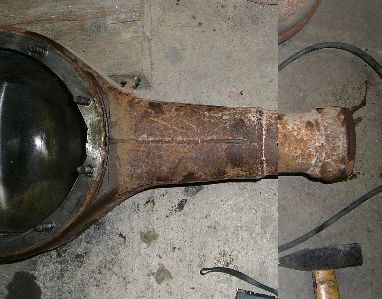

Olyan szakmai segítség kellene nekem, hogyha a hídon amit el akarok vágni csinálok a cső részén egy szabályozott felületet, ami a híd elvágása után bázisfelület lenne. A kérdés az hogy e szabályzott felület ami kör alakú, ahoz meg tudják e csinálni a cső tok belső vonalba fúrását?

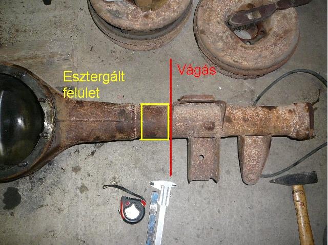

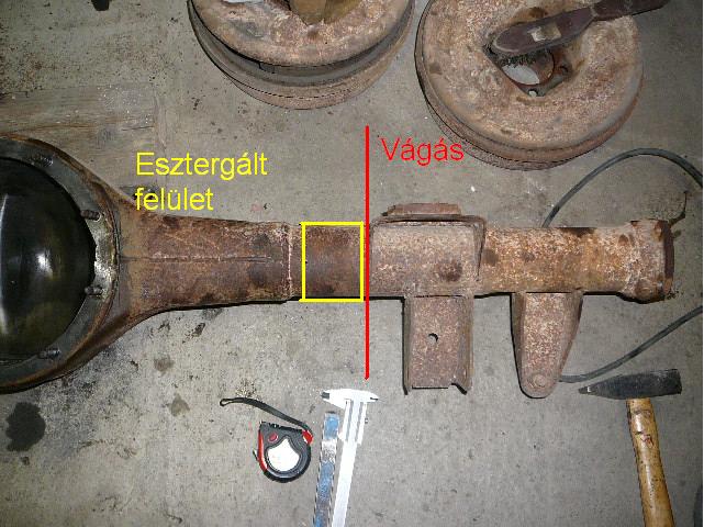

A sárgával jelölt felület lenne körbe esztergálva és a pirosnál elvágva. A sárga felületnél kellene a belsejét a külsejéhez képest központosan vonalba fúrni, hogy a híd két vége egytengelyű legyen.

magyarul el akarod vágni központosítani és egy csövet átdugni rajta mint ujj házat?vagy mi? :lol: :?
Re: valakit
Iván wrote:magyarul el akarod vágni központosítani és egy csövet átdugni rajta mint ujj házat?vagy mi? :lol: :?
ja, a seprőnyélnek faszányosan kell állnia benne :)

Én ki akarom vágni azért kell vonalba fúrni, hogy a végét ha beleteszem a középvonal megmaradjon. A vége a eleve vékonyabb cső és belemenne a vonalba fúrt hídba.

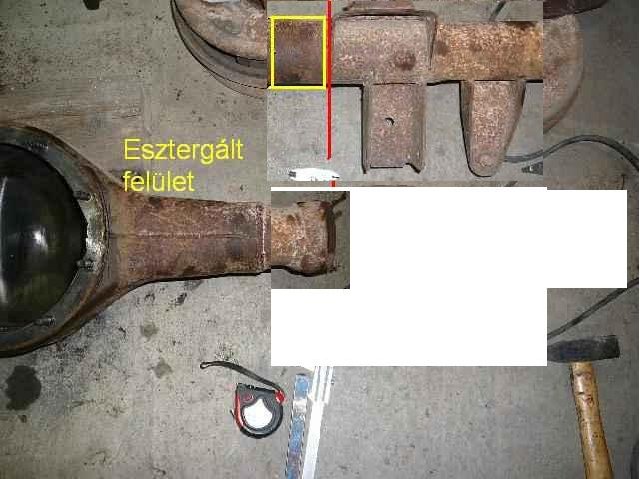

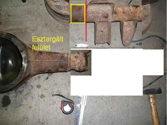

Így lenne.
Re: valakit
Nem tudom, hogy egyről beszélünk-e, én így gondolom:

A hidat összeheggesztés után munkálják meg, lehet hogy a csőnek van ütése a csapágyházhoz képest, emiatt kell szétvágás előtt megesztergálni a csapágyháznál megfogva a vágási felületnél, hogy ehez képest tudják vonalba fúrni. Ha ez megvan a végét a levágott csonkról levágni belőle ami nem kell, csapágyháznál megfogva leesztergálni olyan átmérőre mint a vonalfúrt rész. Összeillesztve így biztos, hogy az eredeti vonalba esnek a féltengelyek, nem fog feszülni.

én értem má!de mértnem a végét hagyod hosszabra és esztergáltatod meg?a vastagabb rész belső átmérőjére kb 5-10 cm hosszan ugy má eléggé feltámaszkodna hogy ne billenjen el. aztán csak beledugod és meghegeszted a külsejét.szerintem... :? :cry: a híd elvileg egyenes,ha eddig nem feszült benne a tengely.
Re: valakit
A híd nem biztos hogy egyenes. A csapágyházak és a difi egy vonalba esik, de a tok az nem biztos.
