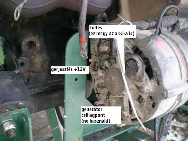

Na igen, ilyesmire gondoltam. Viszont nem esett szó arról a kis, gumirozott kupakkal ellátott csatiról. A vastag, amelyről leágazik, fel van cimkézve, hogy generátorhoz. Lehet hogy a másik vége az önindítóhoz, de nem találtam másik végét. De a gumis kis csati is oda kell menjen valahová, a generátorhoz. A gumis amúgy ráillik a csillagpontra is, meg a gerjesztés csatlakozójára is. ???? Köszi és üdv: f
noko01 wrote:Olyan segítséggel mennék most a legtöbbre, ha valaki felrakna egy képet a saját autójának generátorának hátuljáról. Feltéve hogy ez a tipus.
áááááááá..... leírtam szájbarágós módon hogy mit hova.... ha ebböl sem megy egy fénykép mit segít? mivel a kábel mindkét vége ott lóg a képen, ezért semmit. azért írtam hogy mit honnan hova.... de ha tényleg ennyire nem megy ne kezdj bele....
noko01 wrote:Na igen, ilyesmire gondoltam. Viszont nem esett szó arról a kis, gumirozott kupakkal ellátott csatiról. A vastag, amelyről leágazik, fel van cimkézve, hogy generátorhoz. Lehet hogy a másik vége az önindítóhoz, de nem találtam másik végét. De a gumis kis csati is oda kell menjen valahová, a generátorhoz. A gumis amúgy ráillik a csillagpontra is, meg a gerjesztés csatlakozójára is. ???? Köszi és üdv: f
azért nem jó amit Krisz fentebb mondott, mert az a gumi kupakos a gerjesztés, azt csak simán rádugod a generátorra. a kék madzag valószínüleg ennek a vezetéknek a másik fele. a piros vastag a generátor és az akksi plusz között van. egy másik vastag piros megint csak az aksi plusz meg az önindító közt van. nézz meg egy kapcsolási rajzot bármilyen mociról, azon ezek rajta vannak.

Az a gumikupakos csati nem lehet esetleg vizhőfok vagy olajnyomás?
driver wrote:Az a gumikupakos csati nem lehet esetleg vizhőfok vagy olajnyomás?
nem, legalábbis ha jól látom hogy kék szinü a vezeték. az olajnyomás legtöbbször barna-zöld szinü, és nincs egy kötegben a generátorra menö vastag piros kábellel. ez a gerjesztés lesz, csak nem szemes szaruval van odacsavarozva, hanem csak simán ilyen rádugós a téma. a másik vége egy izzón keresztül megy a gyujtás plusz-ra, és az az izzó a töltésvisszajelző (régebbi modelleknél, ujjabb autokon máshogy oldották meg, hogy ha kimegy a müszerfalban az izzó, csak a visszajelzés menjen el a töltés ne)

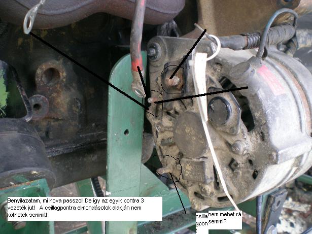

A kék (kupakos) és a mellette lévő vastag piros címkézett biztos hogy a generátorra mennek, mert a cimkére rá van írva. (A vastagon lévő saru csak a töltés csatlakozóra passzol)
A háromszög alakú levakolt és a mellette lévő blankolt vékony piros szerintem nem ide valók. Hosszú is, elér bárhová. (valszeg a trafó pozitívja lehet.
De mi a helyzet a kép felső részéből belógó két darab piros köpenyes vékony és vastaggal? Azok pont ráillenek a gerjesztés sarujára, de akkor ha a kupakos is oda megy,(..mert a csillagpontra nem rakhatunk semmit !?) akkor ott már 3 vezeték lesz! Szerintem ez sok!
De ha ezzel a cumóval beállítanék egy villamossági szerelőhöz, biztos hogy elhajtana a francba vele. Viszont sehol sem voltam még ilyen klassz fórumon, ahol ilyen „vita” alakult volna ki. Ennek nagyon örülök, mert szerintem ebből lehet a legtöbbet tanulni. (mindenkinek) Köszönet ezért mindenkinek, aki beszállt az ügy megoldásába.

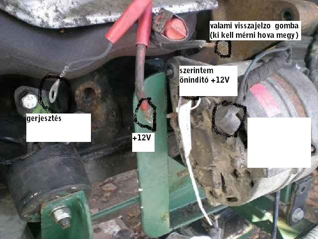

NEM LEHET HOGY A KÉT (FELSŐ) PIROS KÖPENYES AZ AKKURA MEGY? MERT OLYAN VEZETÉKET, AMELYIK AZ AKKURA MEGY, NEM TALÁLOK A KÖTEGBEN!!! Bár oda sehogysem érne el, mert a vastag kötegből épp csak kb. 30 cm-re lóg ki.
capriv6
Posts: 530
Post by capriv6 »
noko01 wrote:NEM LEHET HOGY A KÉT (FELSŐ) PIROS KÖPENYES AZ AKKURA MEGY? MERT OLYAN VEZETÉKET, AMELYIK AZ AKKURA MEGY, NEM TALÁLOK A KÖTEGBEN!!! Bár oda sehogysem érne el, mert a vastag kötegből épp csak kb. 30 cm-re lóg ki.
De meglehet..
A vastag aksi+öninditó (elképzelhető)
Vékony az +12V a többi cumonak v.inditózás +12V a gyujtáskapcsolorol (talán)
egyazon vezeték 2 végét kár ugyanoda kötni....és mint már mondtam az nem igazán segit, ha odalogatod valahova a kábelt és lefotózod, mert mint az a vastag piros pl több helyre is mehet (akku, önindító, generátor) ezért egyszerübb ha megnézel egy rajzot, vagy figyelmesen elolvasod hogy mit irtunk le itt már, és simán te is össze tudod kötni. le lett írva hogy honnan hova kell és milyen vezetéknek menni. a komplett kiszedett kábelköteg kb felét egyébként sem fogod tudni hova kötni, mert nem kell, ki lehet vágni a kötegből. neked is sokkal egyszerübb lenne, ha nem a csatlakozókat nézegetnéd és abból próbálnál rájönni hogy mi hova mehetett, hanem fordítva, megnézni hogy melyik cuccra honnan kell jöjjön valami, és se perc alatt össz lehet drotozni az egészet. és hidd el, a gyári köteg kb fele tényleg nem fog kelleni, de ha azzal töltöd az időt hogy mindegyiket valahova elhelyezd, hetekig fog tartani... ha megmondod milyen a 2.9-es (légtömegmérős vagy Lambdás) tudok küldeni rajzot ami alapján egy egyszerü kézimüszerrel mindent ki tudsz mérni hogy hova megy, és nincs gond.
