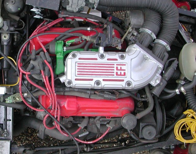

Íme egy kép a 2.9esről.
Amit tőlem vett az is 2.9-es, csak angol. 2.9E a betűjele.

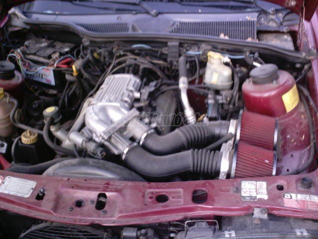

Jó hogy felraktad a képet, mert máris látom azt, amit akarata. A kérdésem a szelepfedél passzítása volt, hanem a közös leömlő. Vagyis hogy az injektorost ha átalakítom karburátorosra, akkor a közösítő passzol-e. De a képen látom, hogy az oldalankénti 3 leömlő nagyjából egyforma távolságra van egymástól.
Az én tartalék musztáng motoromnak nem egyforma, az 1. és a 2, egész közel egymáshoz, majd nagy szünet és jön a 3. leömlő.
FONTOS KÉRDÉS! :?: Ha a 2,9-es injektorost átalakítom karburátorosra, akkor mekkora teljesítményre számíthatok? Illetve mekkora teljesítméyn vesztésre??

A 2.9 EFI hány lovas? Látom, hogy vannak olyanok közöttük, amelyeken van légmennyiségmérő a két szívőcső végén, és van olyan, amelyiket nincsen, csak a szűrő! Ez hogy lehet?
A vezetékelésük bonyolult ezeknek a motoroknak? :roll:
Gondolok itt arra, hogy ki lehet-e fűzni szépen mindent, és úgy beépíteni a blokkot újra. Még egy kérdés: minden 2,9-es hengerfeje vasból van? Nekem fontos a motor súlya, de a meglévő áttétel miatt fontos, hogy a régi bevált v6-os legyen a motor. (csak arra passzol) Az új mondeó motorok így nem jöhetnek szóba.

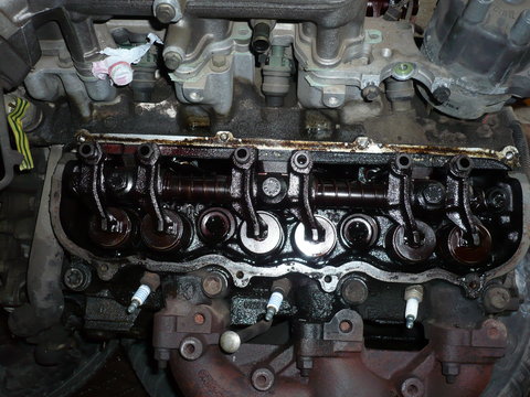

Talán sikerül szemléltetnem
.....vagy nem :h:

noko01 wrote:A 2.9 EFI hány lovas? Látom, hogy vannak olyanok közöttük, amelyeken van légmennyiségmérő a két szívőcső végén, és van olyan, amelyiket nincsen, csak a szűrő! Ez hogy lehet?
2.9 és 2.4 V6-os két féle létezett: van légtömegmérős és van MAP szenzoros. a régebbi amin 2 légtömegmérő van, az uj ami már nem hsznál légtömegmérőt. Neked ha karbizra akarod alakítani tök mindegy melyiket veszed, ugyis ledobod róla az efi-t (azt meg külön el is lehet adni). a karbisra alakítás legnehezebb pontja a gyujtás, hiszen az efi-s gyujtást önmagban nem tudod használni. mivel ellentétse irámyban forog a veztengelye mint a sima 2.8, ezért annak a gyujtásást sem tudod egy-az-egyben használni, ha meg a gyári TFI-t nem vezérli semmi, fix 10 fokon van gyujtás, ami szintén nem tul jó...

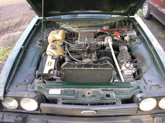

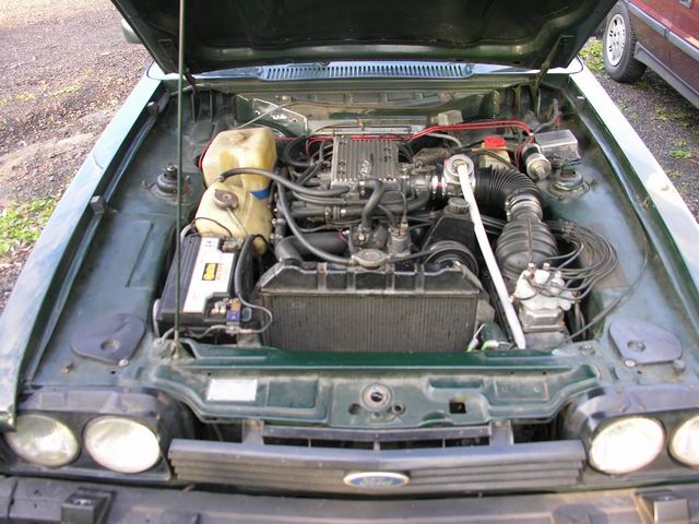

Re: Motorok adatai
Ha minden igaz a zöld autóban fentebb egy 2.8i van ha nem valami átépítés. Amúgy az a fehér seprőnyél mi célt szolgál a ( menetirány szerinti ) bal oldalon ?
