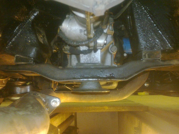

tomtom wrote:a t9-cel nekem is ebbe a szögbe állt be a helyére. jobb híján (mivel kegyetlenül rázott a kardán és nem utolsó sorban majdnem meghülyültem mire betettem a hardyba a 3 csavart) a kardáncsapágy házát elhúztam a kasztnitól alátétekkel kb 1.5 cm-t, és a váltótartóbak szilentje, és a váltó közé is bement néhány alátét a váltó megemelése céljából. így elfogathatóra állt be. a motortartóbak alacsonyabbra történő cseréje ha jól emlékszem azért nem működött, mert vagy a stabrúd, vagy a bölcső pár mm-re van az olajteknőtől.
Bogyó féle megoldás ennél hegesztősebb (a kötelező ugye :metla: ). Váltótartó laposabb (Feri bátyámnak el ne felejtsem visszavinni a kölcsöndarabot) és zártszelvényből készült a szintező, Adam művek lefényezte, kifúrta, felrakta, olyan gyorsan hogy észre sem vettük, míg a golyós kardánt majdnem ( :mrgreen: ) elsőre összeraktuk Kálmi Mester Úrral. Ha kész lesz a kardán is, meg kap kevéssé mók kipufogót, következik a tesztelése. Képekkel illusztrálás "Coming soon". A segítséget meg köszönöm mindenkinek újfent!

a gumi eléggé málós már, abba simán belehajtottál ennyit. ami nekem volt hasonló scorpioról, annak viszont a csavarjai nem stimmeltek, nagyobb volt a kerület a hardiban mint a kardánban, nem lehetett összecsavarni őket. a végleges megoldás az lesz, hogy elöl keresztes cucc lesz mint a capriban, csak le kell rövidíteni kb 30mm-el, a hátsó rész meg golyós, mint a 2.8i kardán. annak már mindent birnia kell. meg kapott custom váltotartó kiflit...

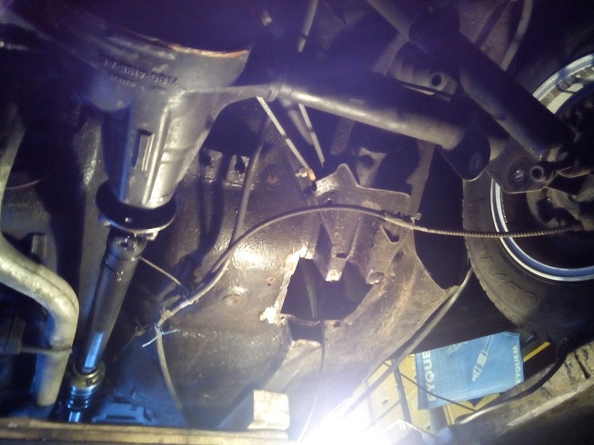

egyébként a kérdés a nem síkban lévő váltótartó felfogatásra vonatkozott. Ez minden tau-ban ilyen?
tényleg furán néz ki a képen, de nem emlékszem hogy milyen az enyémen.

Sajna én se tudok segíteni felfogatás ügyben. Szerencsére még a kocsi alját se nagyon láttam :-D .
De ha jössz majálisra megengedem, hogy becsúsz alá :lol: A váltótartó az tudom, hogy capriét kell átfúrni és kész a mű.

2 honapja bontottam szet egy Taut, pont ilyen volt annak is a valtofelfogatasa. Eredetinek tunt a lemez. Azert is neztem meg, mert az en Taumon sajnos athegesztettek a felfogatasokat az A4LD miatt. :evil: azannyaparasztja!
Re: OFF Taunus Turnier Töcs
Gyárinak tűnik csak nem értem a funkcióját. Dehát így van oszt kész!

Töcs wrote:Gyárinak tűnik csak nem értem a funkcióját. Dehát így van oszt kész!
ill mostmár így.

Töcs úr azt lehet tudni milyen tipus váltotartó bakját használtátok?

Árpi wrote:Töcs úr azt lehet tudni milyen tipus váltotartó bakját használtátok?
Bogyó féle, de szerintem ő sem tudja biztosan mié. Találtuk :) De a lyukak nem voltak jó helyen és a magasságot is zártszelvénnyel lőttök be ahogy láccccik is a képen. Type9 megy a miliTAU-ra?
jamég annyi hogy nem ilyen kifli formájú hanem egy viszonylag egyenes ez.

capri egyenes váltótartó az...

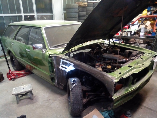

És mielőtt ez a topic elveszik a süllyesztőben ide is tolok pár képet. Itt sajnos több esemény is volt de fejődés előrefel nem.

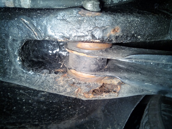

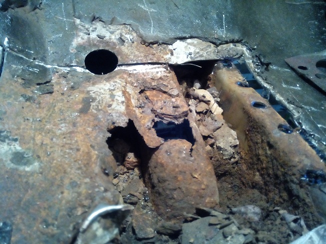

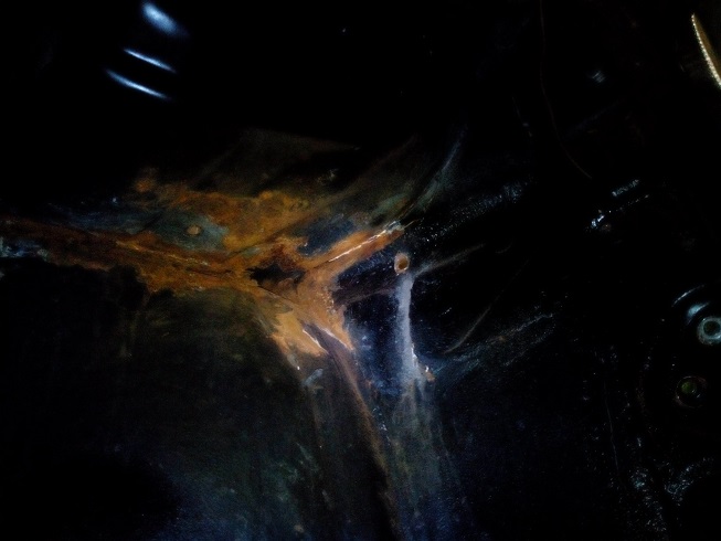

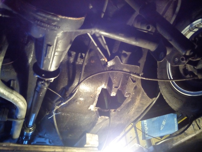

tehát 2014 nov körnékén megnéztem az autó alját. nem jókedvvel másztam ki az aknából

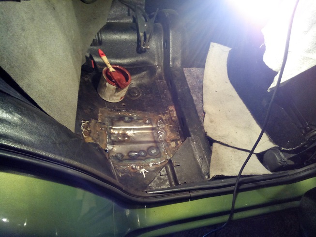

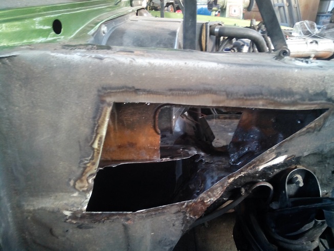

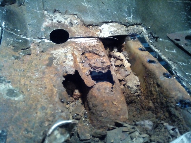

felhajott szőnyeggel hátsóülés helyén flexelés örömei

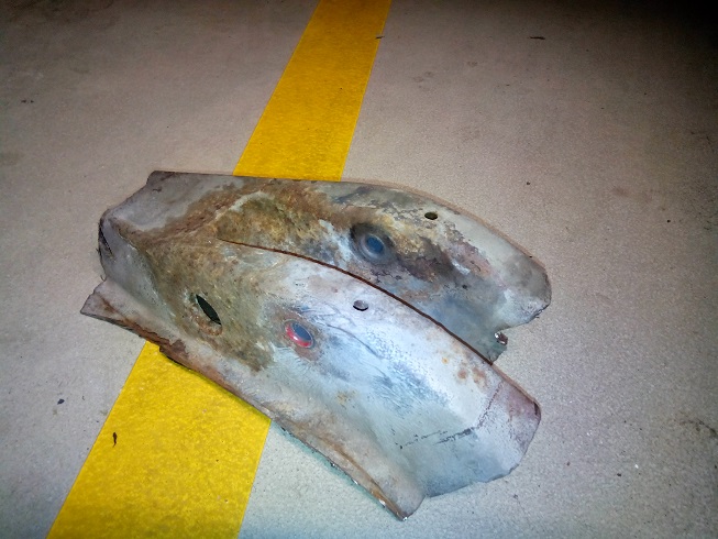

tenkjú Karcsibá! a donor többi részét is, majd beszartam mire felhordtam a padlásra a dobozokat :)
tenkjú a Négerekznek is a heggintést meg a nyúlvány kártevőmentesítést :)
friss ropogósan izzik

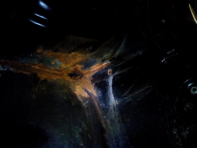

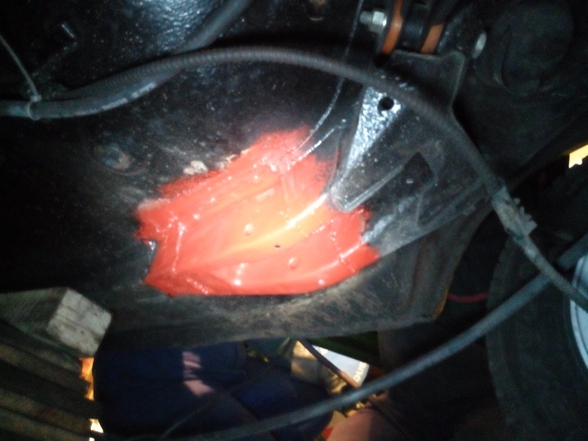

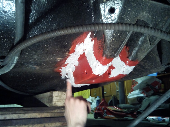

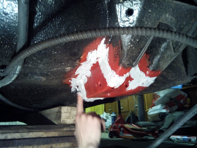

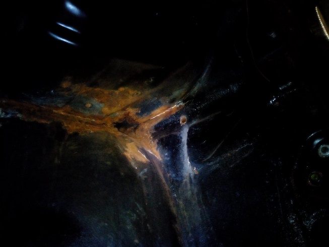

aztán itt volt ez az eső beázás. kéderre gyanakodtam meg bedugóztam több körben pár lyukat aztán meglett a kis genyó jawa-k voltak
a kasztni tömítő paszta és a 3 lemez (nem) találkozása :)
after
