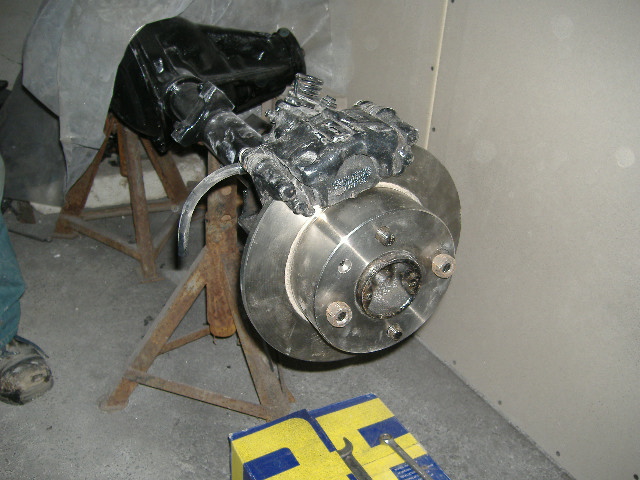

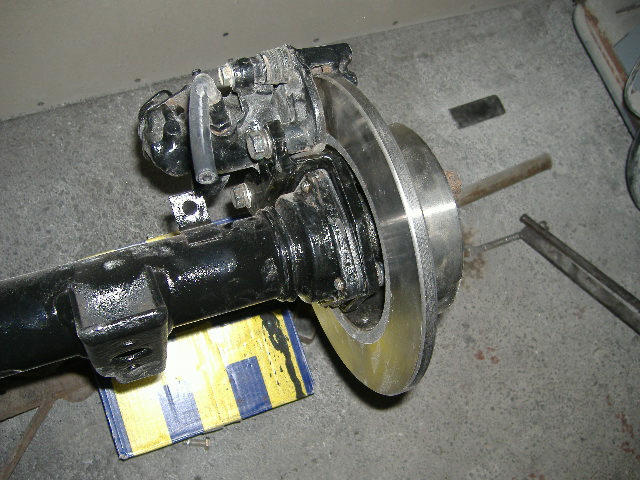

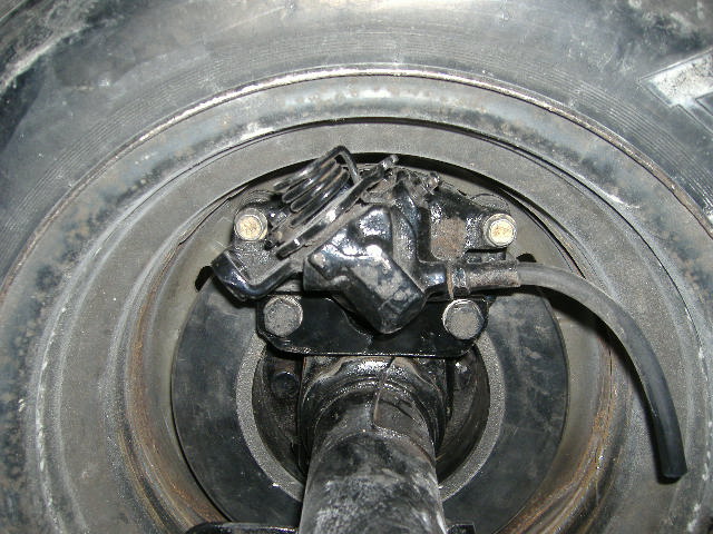

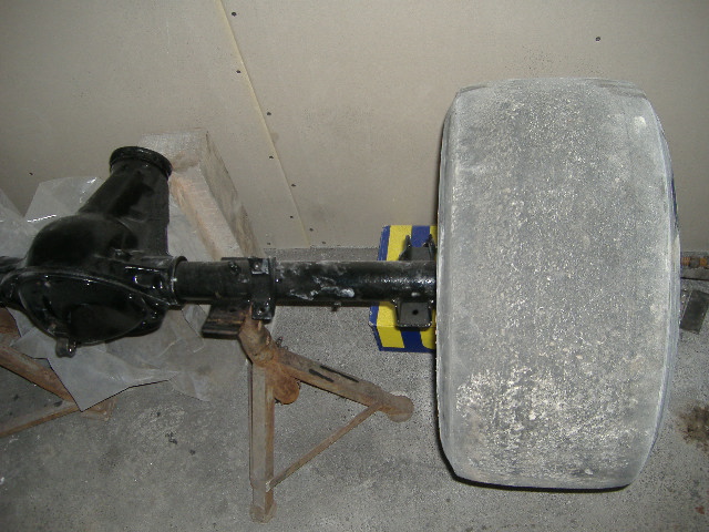

Fotók!
Versenyautó 059.jpg (108.76 KiB) Viewed 15591 times
Versenyautó 060.jpg (83.28 KiB) Viewed 15591 times
Versenyautó 065.jpg (104.03 KiB) Viewed 15591 times
Versenyautó 066.jpg (93.03 KiB) Viewed 15591 times
Versenyautó 069.jpg (81.47 KiB) Viewed 15591 times
Versenyautó 071.jpg (108.29 KiB) Viewed 15591 times
F@sza lesz! Hajrá! ;-)

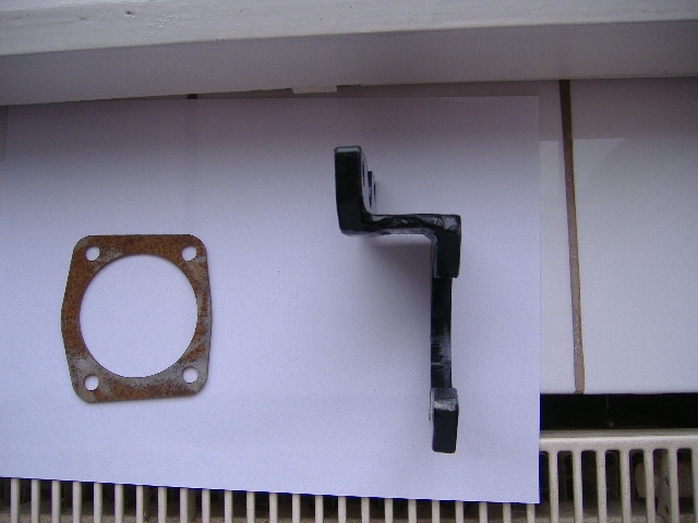

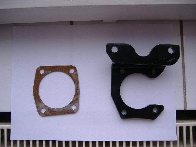

Na csak összeszenvedtem ezt a hátsóféket,a 9x13 vígan elfér ,tőcsavar csere ,torzen olajfeltöltése,és fényezés után már mehet a helyére.
escort tárcsa ??
Scorpio nyereg ??

Igen ez amásodik elkészült konzol készlet,escort tárcsa sierra/skorpió/ féknyereg .A sierra tárcsás verzió jóval egyszerűbb volt de erre az autóra a 13 herélt felnik miatt elvetve ,azt megkapja a gyerek az övére .
