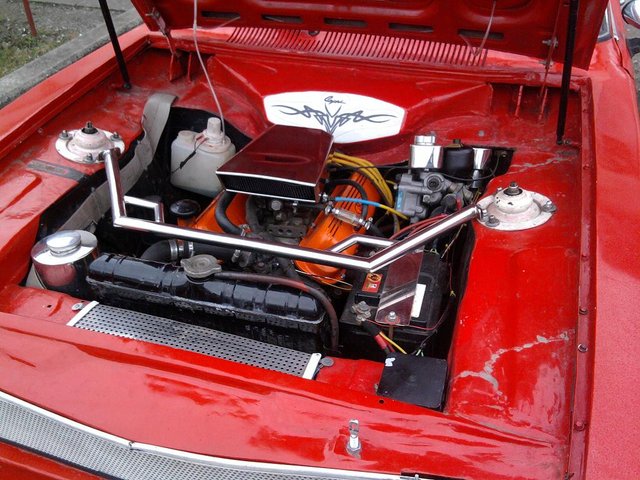

Neki már nem az ABS-es cucc van fent?Bogyo28 wrote: nézd még meg esetleg a fékrásegítőt, ha annak rosstz a membránja, akkor is tud hülyülni az alapjárat.
- EZT II.jpg (112.77 KiB) Viewed 6274 times
tényleg... akkor az a rész törlendő... ellenben a vákumok átnézése, a ledugozások milyensége még mindig kérdéses...Süni wrote:Neki már nem az ABS-es cucc van fent?Bogyo28 wrote: nézd még meg esetleg a fékrásegítőt, ha annak rosstz a membránja, akkor is tud hülyülni az alapjárat.
