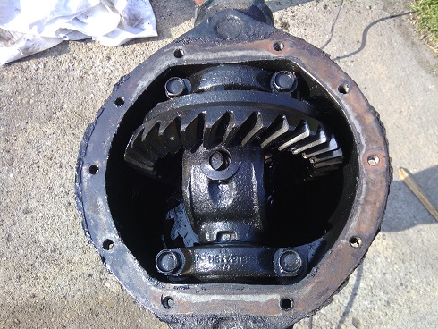

Visszakerül a gyári híd. A diffi ilyen volt, ilyen lett:
Kiderül, hogy majd minden kanyarban eldobom-e, vagy csak minden másodikban?
