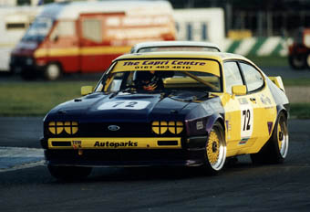

Re: Tomika 1979-80' MK3 2.0 V6-tttya
Post by TomiCaPri »
Proti!
Így értettem a lila-citrom fényezést :wink:
Végülis megjárja. :)
TomiCaPri
Posts: 270
Location: Budapest - Csepel
Post by TomiCaPri »
Nekem bejövős... :D
