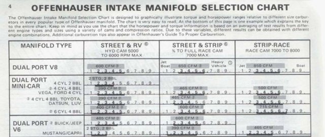

  Fúú hát ez irgalmatlan nagy!  A napokban utánanéztem és olyasmiket találtam, hogy a 4 torkú Motorcraft karbik 305 cui, meg afölötti V8 motorokon voltak használva.
Azt írja az öreg Offenhauser Catalog, hogy általános utcai/fast road performance tuningra 390 cfm 4 torkú karbi kell, ezzel 1000 - 5000 rpm fordulaton vagyunk jók. A full verseny motorra, ami 7000...8000 körül van járatva, oda kell egyel nagyobb, 465 cfm karbi.
Ez, ami a kezetekben van, ránézésre 600 cfm. A szívósoromra sem lenne jó.
