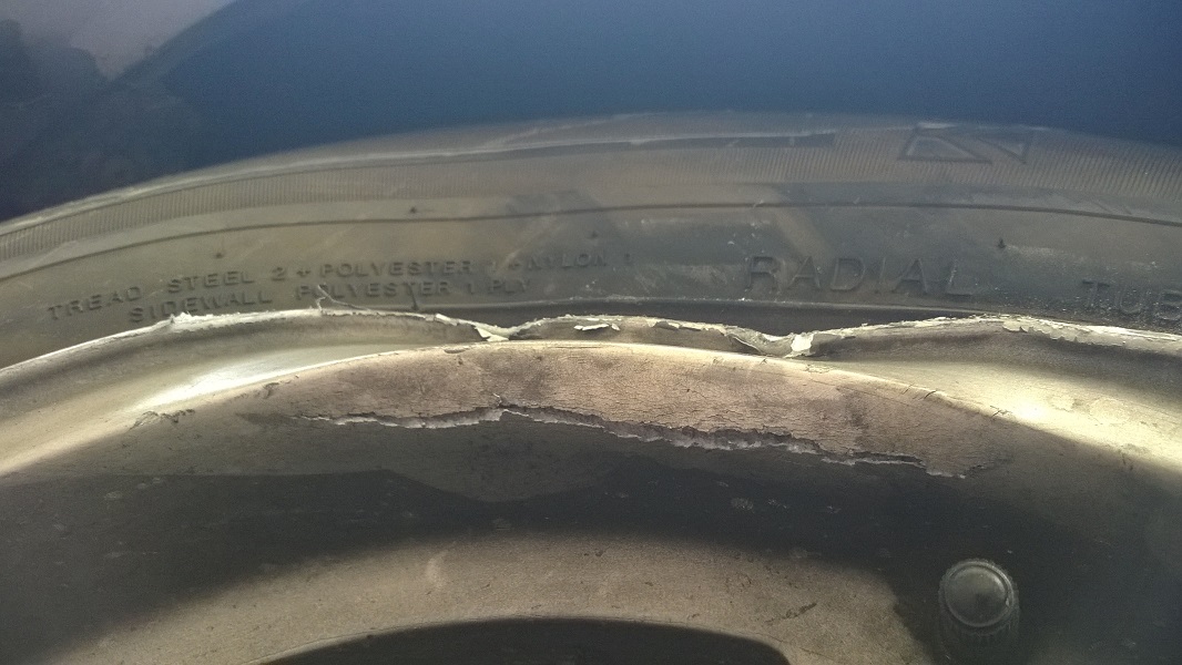

Üdv. mindenkinek.
A mai nap nekem és a Caprimnak elég szarul alakult.
Egy Suzukis úgy gondolta, hogy a 2x2 sávon megfordul és ez lett belőle....
Nem elég hogy megtörte az elejét, eltörte a felnimet, az új lengőkart, meg a többit,
Hanem mivel elémkanyarodott keresztbe, megpördült és összebaxta a a seggemet is ....
Le írni nem tudom mit érzek....
